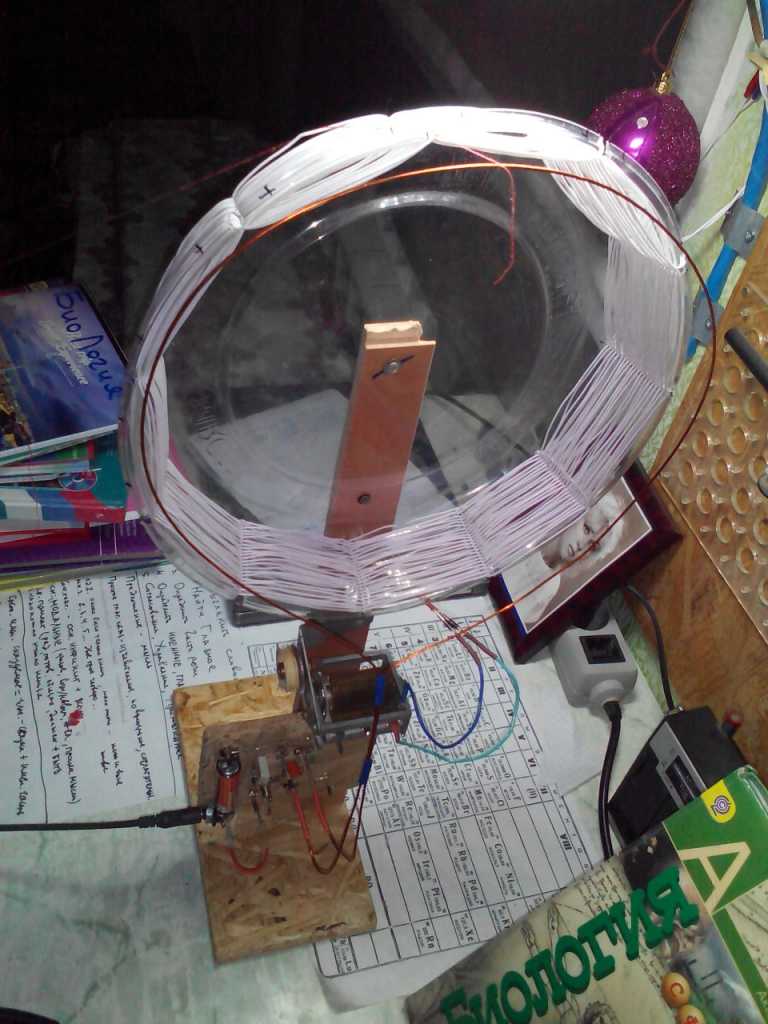

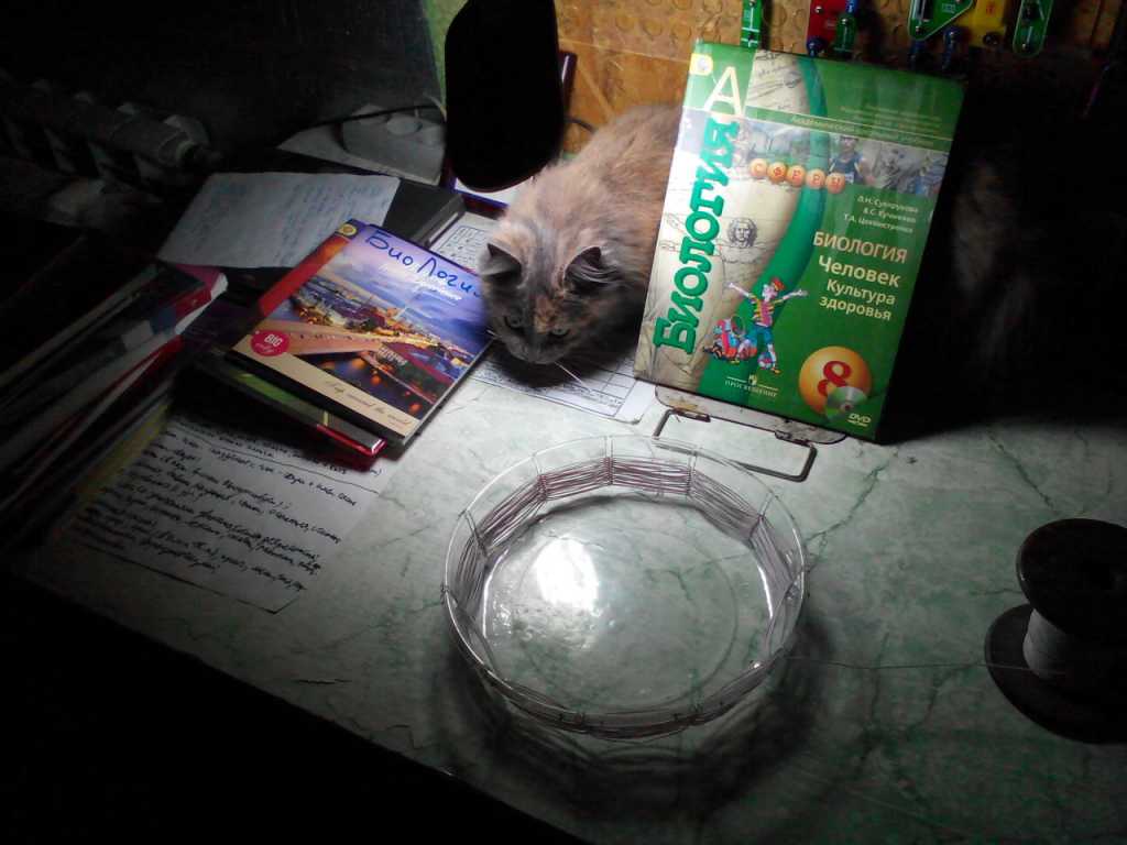

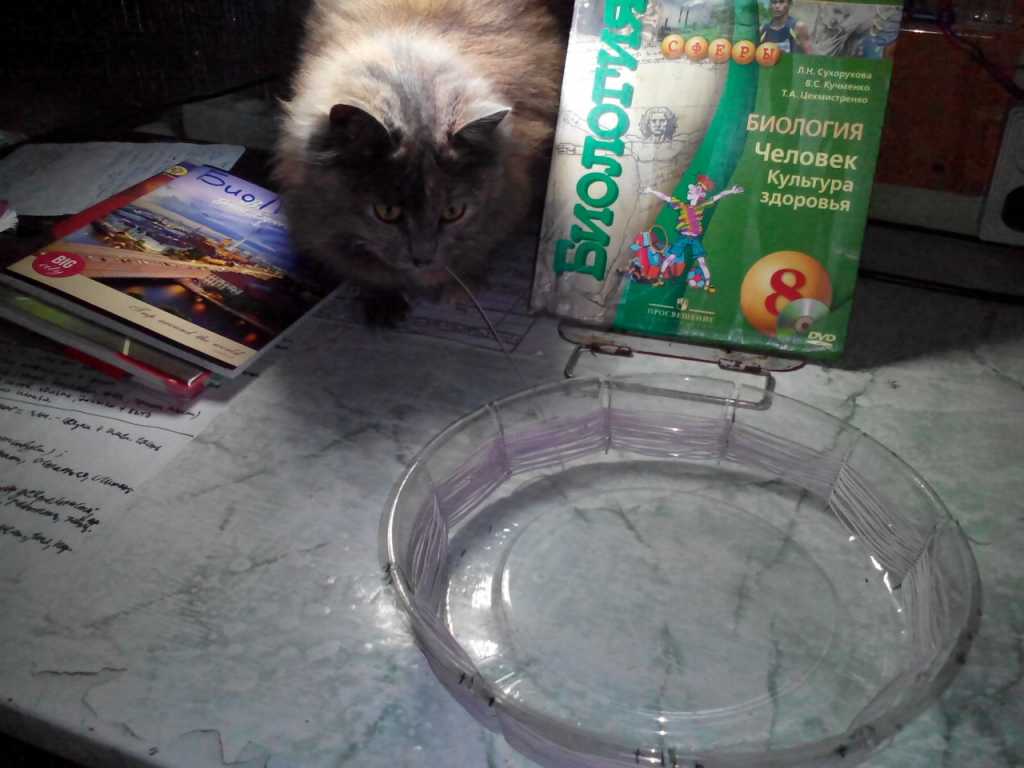

Изготовил и испытал совместно с Эгоистиком еще одну комнатную магнитную антенну, корзиночного типа.

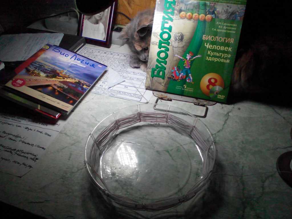

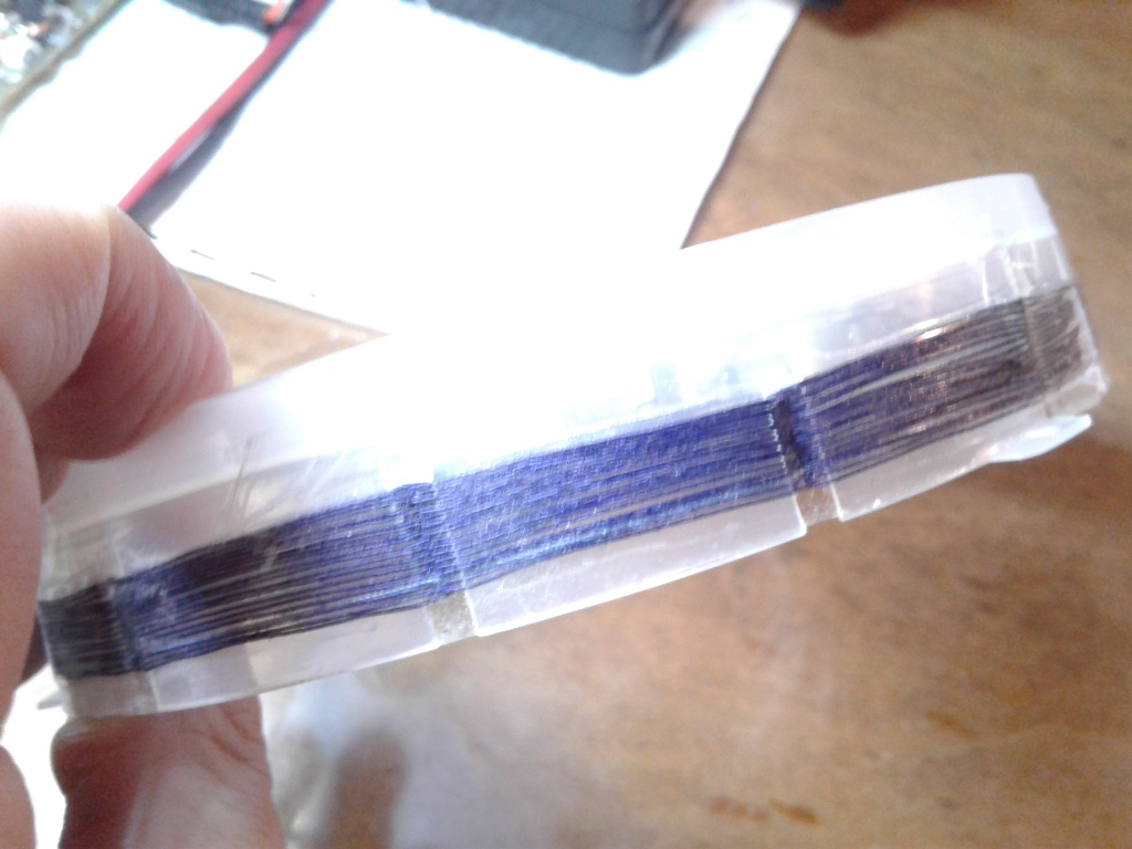

Говорят, что средневолновый диапазон "уже не торт", однако можно попробовать сделать антенну из торта. Нужно купить обязательно большой торт (чем больше, тем лучше прием) и обязательно в пластиковой круглой упаковке. Торт можно выбросить, а вот коробка-то нам и нужна. По ободу прорезываем (я делал горячим импульсным паяльником) нечётное количество пазов и в него укладываем провод (у меня был МГТФ).
К Старому Новому Году 2018 был припасен торт диаметром 23 см, в него поместилось 42 витка, и общая длина составила примерно 30м. Индуктивность измеренная - 567 мкГн
В изготовлении антенны уже традиционно помогал кот (кошка Мими), вынырнул неожиданно из за учебника и предложил свои услуги по зачистке МГТФ (кстати, очень тонкая работа)
Вобщем, кот абсолютно заслуженно получил от меня высокое звание "средневолновик" и уже готов бороться за новый левел - "длинноволновик, ну хоть кому-то интересна эта возня, уже хорошо

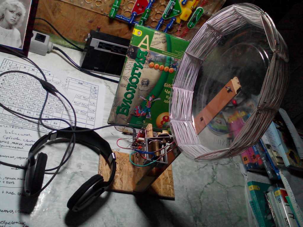

Общий вид антенны и приемника, смонтированных на досточках, катушка связи - один виток
Катушка связи на разъемчиках, можно оперативно подстыковать другую антенну для сравнения

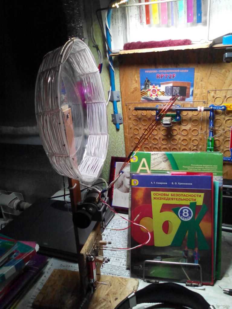

UI7K Back In USSR 14 Янв 2018 03:55 #39471
Катушку связи надо делать подвижную, а пока, чтоб можно было регулировать, временно сделал из толстой проволоки
Принимает ночью приемник очень неплохо, не менее десяти станций можно насчитать, много хорошей музыки ночью на СВ

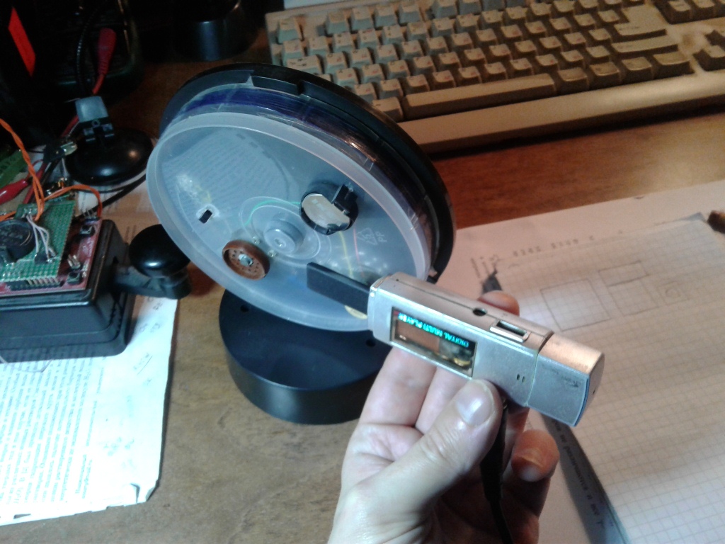

Виталик, твои антенны не дают мне покоя. Прекрасный повод сдуть пыль со старых поделок времён, когда волны были длиннее.

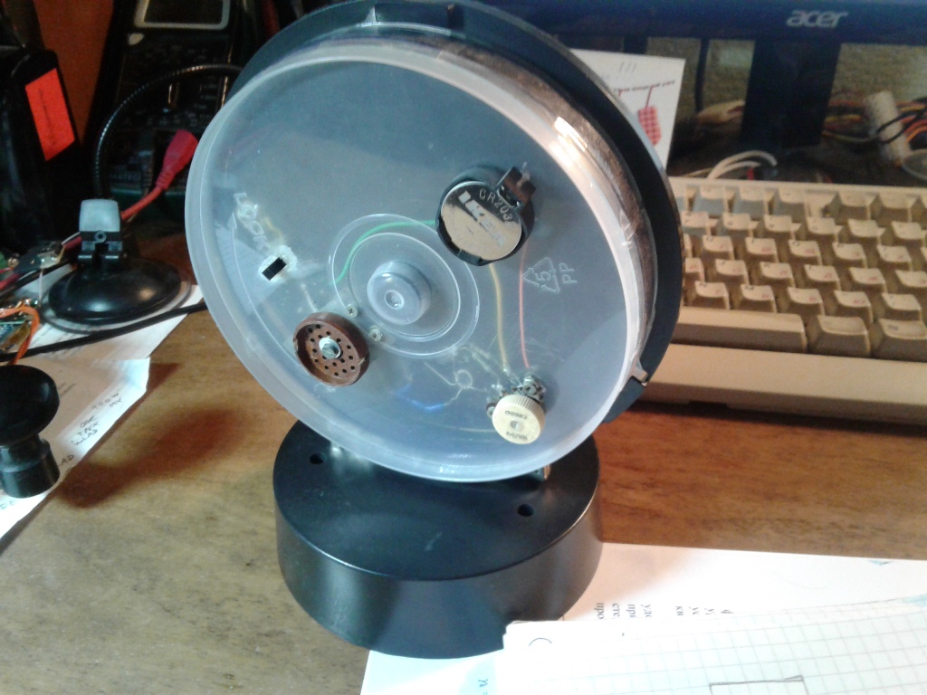

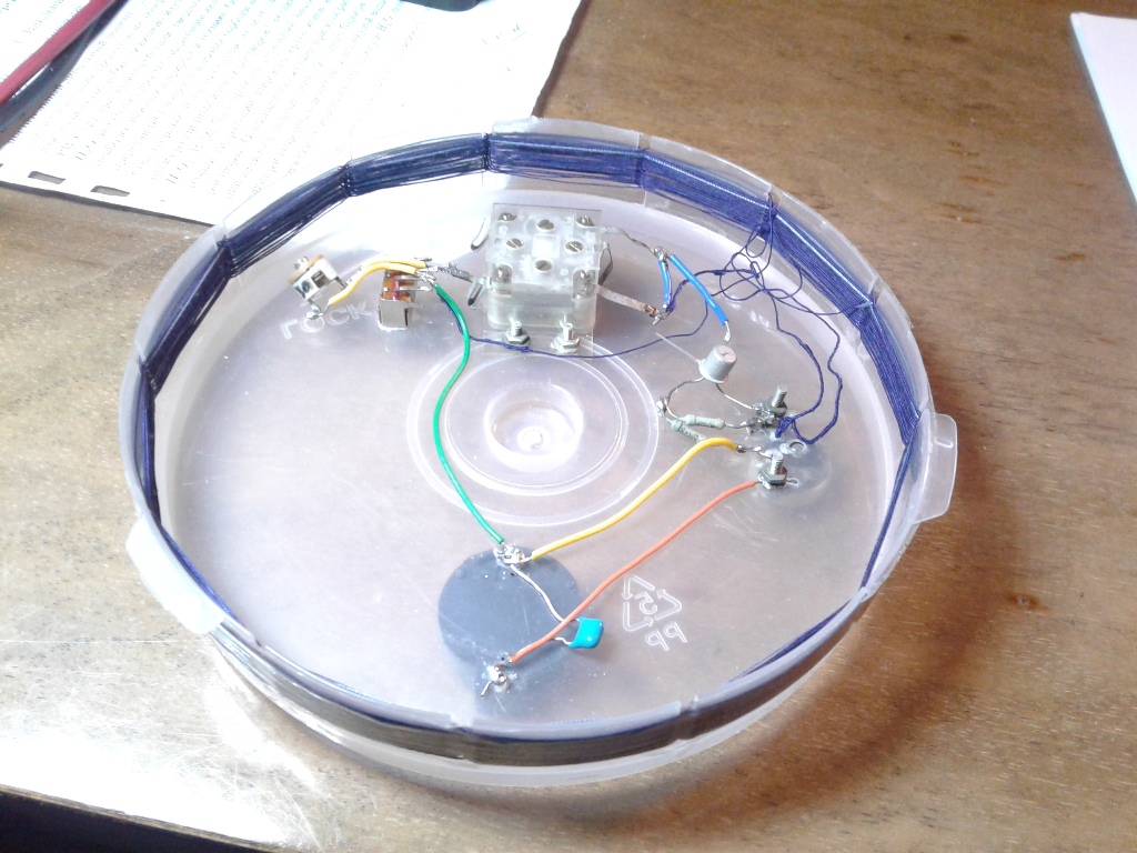

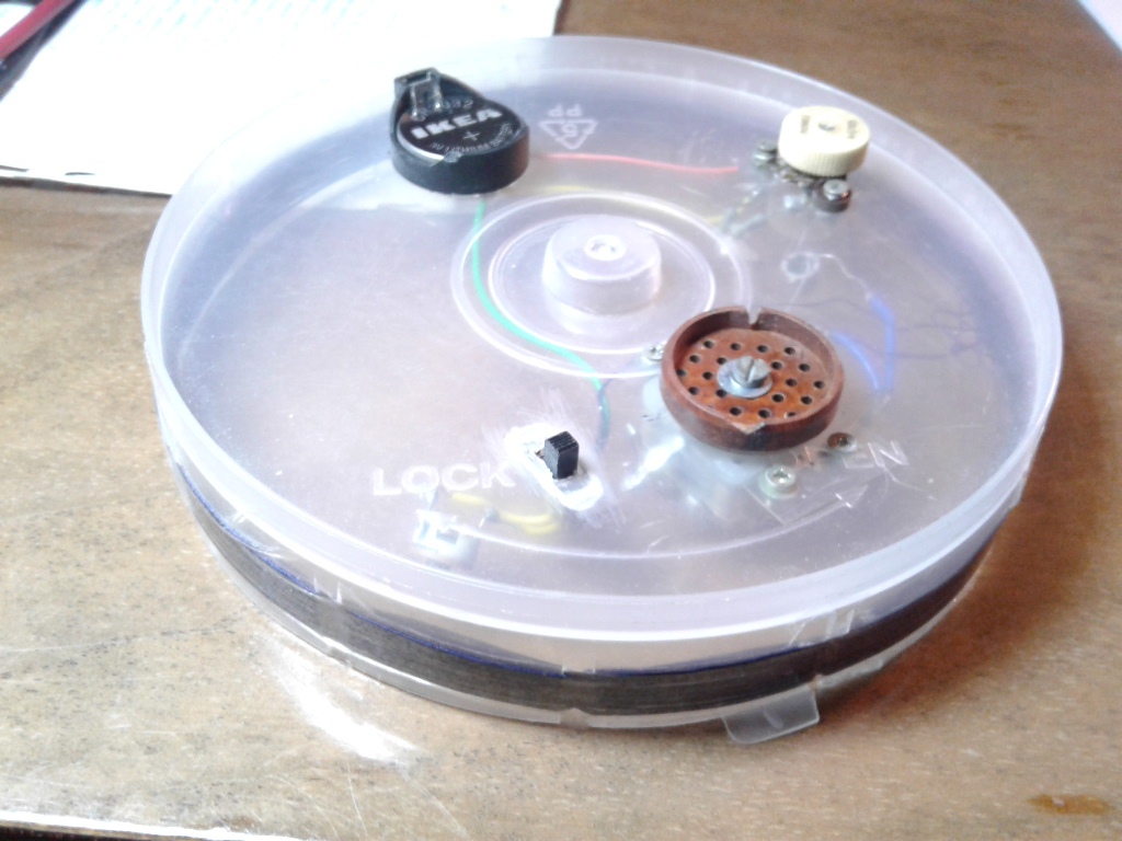

Корзиночная намотка для приставки-регенератора по схеме Тимофеича на КП303:
Сделана на коробке из-под компактов. Ни один торт не пострадал. А зря.
Эфир слушается через карманный приёмничек с ферритовой антенной, нужно только настроить и то и другое на одну волну:

Да, Влад, именно твою компактдиск-антенну я запомнил и вложил концепцию в антенну-торт.

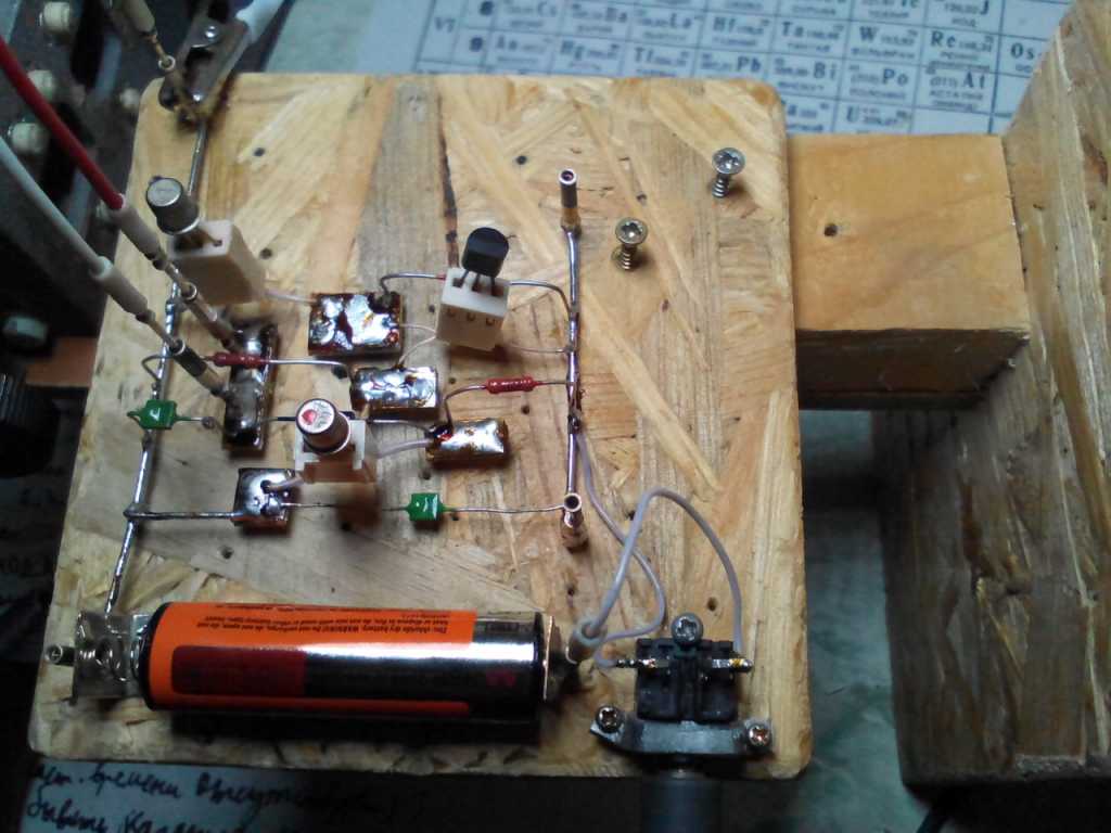

Очень оперативно реализовал трехтранзисторный вариант (В.Т.Поляков Простые приемники АМ сигналов с. 151). Просто сложил в коробочку горстку деталей, а полигон со всей необходимой периферией (питание, антенна, наушники, несущая конструкция) был готов. Монтировать было одно удовольствие, ну а послушать - другое.
Чувствительность заметно выше Эгоистика и совершенно не получается добиться возбуда и режима регенерации, соответственно, хотя аж целых три каскада и транзисторы я поставил все супербета КТ3102Е КТ3107Ж. Катушку связи правда приходится сильно отодвигать - на громких станциях искажения, станций у меня здесь принимается очень много
Батарейка старая 1.3 вольта, наушники сопротивлением 62 Ом, потребление примерно 3 мА
Вот монтаж поближе, транзисторы в панельках, дабы правнукам досталось нетронутое их раритетное сверкание советской позолоты
Этот приемник есть смысл попробовать с менее габаритной антенной, или даже совсем маленькой, буду попробовать попозже

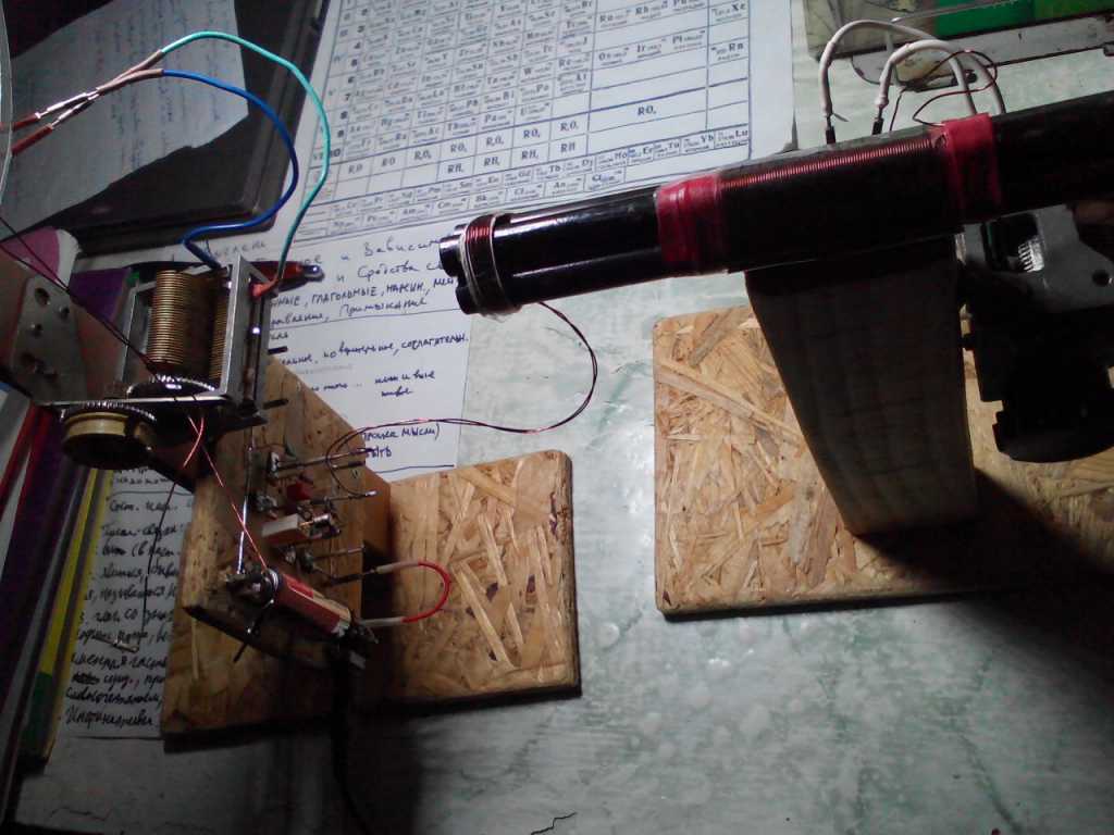

Виталик, я тут вчера попробовал вечером на свой такой же приемник послушать эфир после долгого перерыва (годы). Потребовалось зарядить аккумулятор, конечно. Так вот, в эфире слышно довольно много станций, я прям удивился. Регенерация у меня, помнится, достигается тем, что я как-то соединил иначе катушку связи и контурную, тут надо поэкспериментировать, наверное. Сейчас, чтобы посмотреть, как оно соединено, разбирать хрупкую конструкцию лень. Первая заповедь программиста: работает - не трогай.
Регенерация получается на нижнем краю диапазона, вплоть до сверхрегенерации, прослушиваются несущие даже тех станций, сигнала которых услышать не получается. Наверняка играет роль сверхплотное расположение в моей конструкции всего и вся. В общем, есть от чего регенерить и генерить.
UI7K Back In USSR 18 Янв 2018 08:55 #39525
Да, в прошлм приемнике при перемене выводов катушки связи удавалось достигать режим возбуда манипуляциями с положением катушки связи (грубо) и потом просто приближением ладони к системе (тонко) как в терменвоксе. Еще очен сильно влияет схема подключения КПЕ - если его несимметрично подключать, то возбуд достигается легко, а если симметрично( только статоры) то более устойчиво и меньше помех антенна ловит. Вобщем этот трехтранзисторный гораздо более устойчив ну и по урвню чувствительности регенерация не особо нужна
UI7K Back In USSR 18 Янв 2018 10:43 #39526
  • Сообщений: 1461
  • Репутация: 206
При такой антенне в общем и транзисторы не особо нужны ). Но для маленькой антенны (ферритовый стержень 60х11х3 мм) регенерация мне заметно подняла чувствительность.
