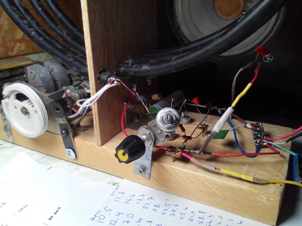

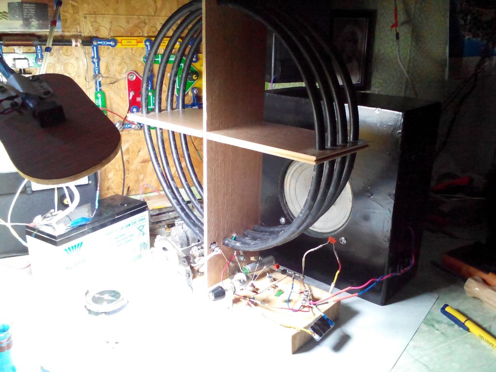

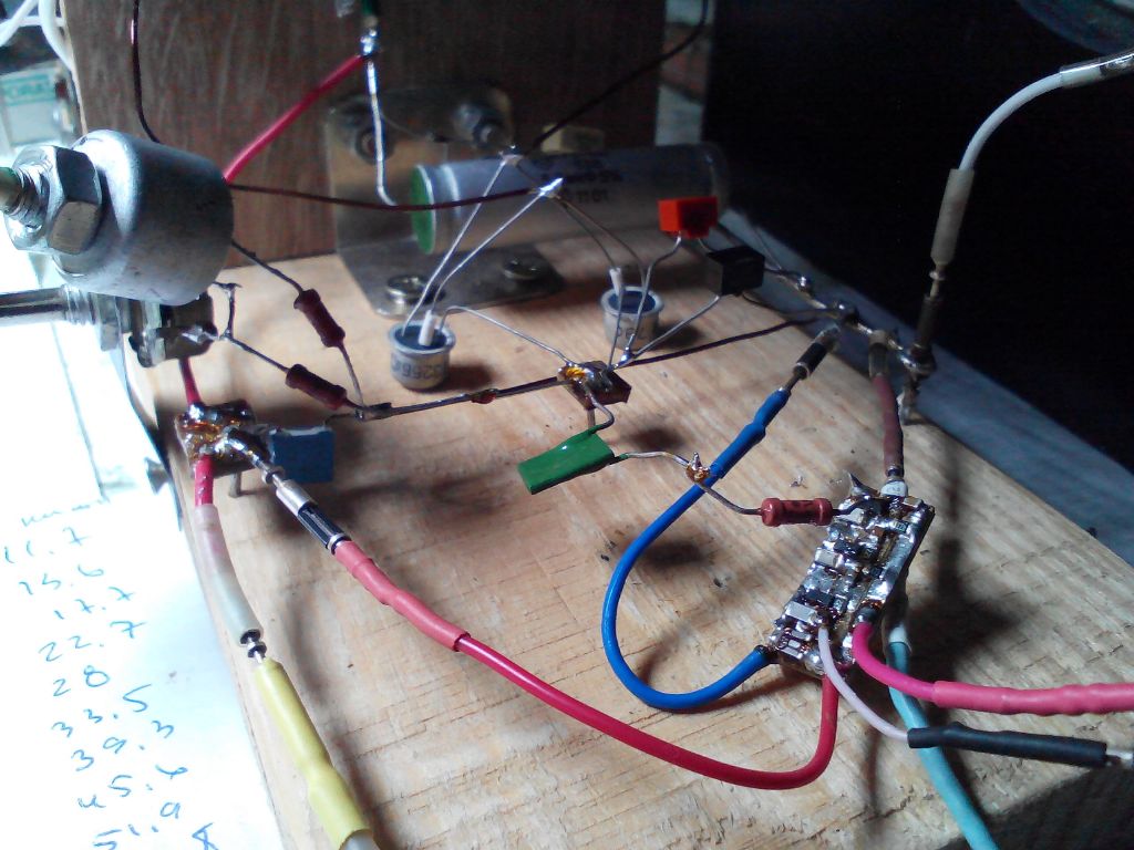

Провел опыт с регенеративным детектором на транзисторах в барьерном режиме совместно с маглуп. Те же хорошие ВЧ транзисторы КТ325, генерация стартует уже при единицах микроампер.
Показался слишком чувствительным с такой маглуп и не очень помехоустойчивым, соответственно. Надо антенку ему поменьше делать.
Маглуп у меня со средней точкой выполнена, четыре витка из оплетки кабеля. Диаметр 28 см
Подключил микротоковый УНЧ в СМД исполнении из прошлых поделок, потребляет менее 40 мкА. Работает даже на динамик с трансформатором
Система очень чувствительная, приходится в доме искать место где наименьший уровень фона. Такой приемник только в поле и тащить.
Вобщем, надо к нему менее могучую антенну попробовать

Хочу попробовать вместо маглуп катушку на ВЧ кольце и может даже заэкранировать. Электромагнитная обстановка тяжелая вокруг, хоть что-то и слышно даже в помещении.
