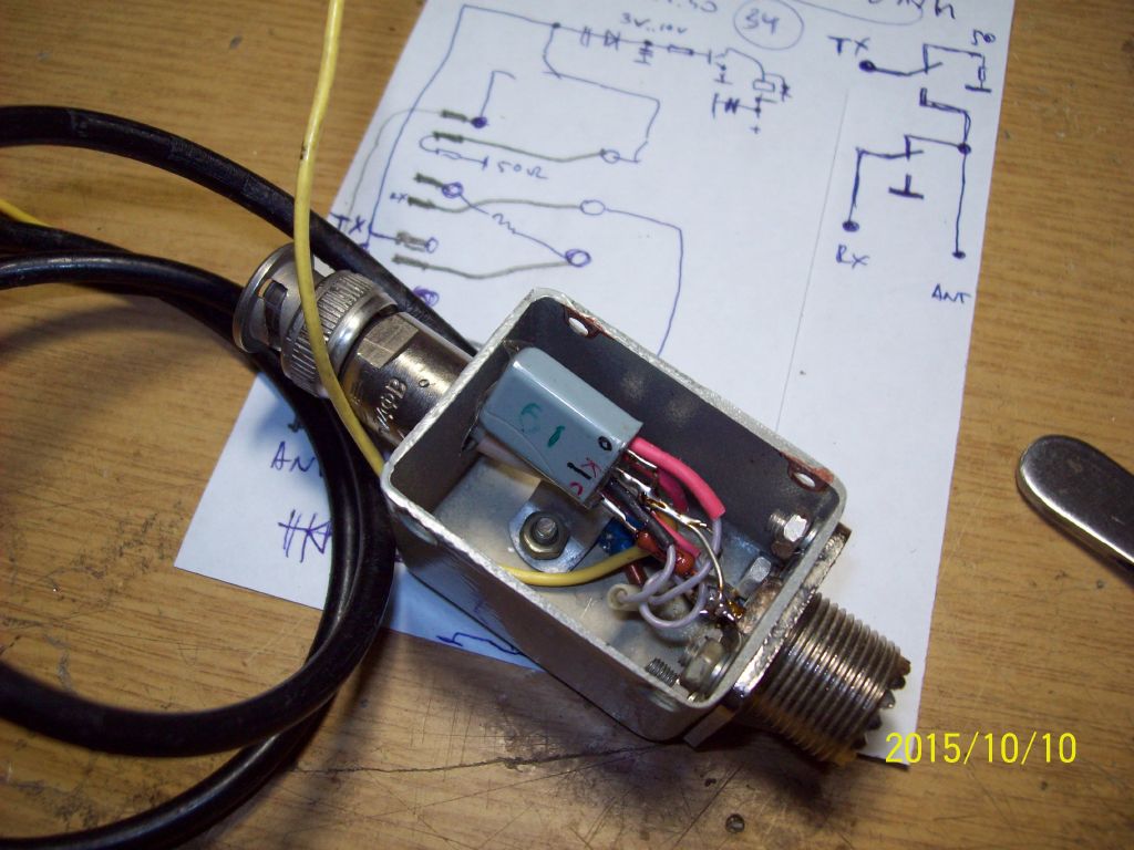

Размышляю над простым и эффективным коммутатором прием-передача, чтоб одну антенну между передатчиком и приемником использовать. Хороших и, главное, простых решений пока не вырисовывается. Сделал на реле РЭС60, так у нее оказалась либо емкость высокая, либо контакты не очень, пропал вольт амплитуды. На герконовой реле РЭС55 на точках не очень хорошо срабатывает. В ручную тумблером не очень удобно коммутировать, хочется оперативности и хоть боле-менее QSK

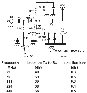

Вит, посмотри у W7ZOI, от горячего конца выходного контура передатчика (который далее нагружен на антенну) идёт последовательный контур (конденсатором к стороне передатчика) на вход приемника, между катушкой и конденсатором паралельный двусторонний Si диодный ограничитель на землю или лучше открывающийся на "нажатии" транзистор.
(Примечания: 1) Конденсатор последовательного контура входит в емкость контура выходного; 2) Практические номиналы в моем трансивере OHR-100A на 20-м такие: 40 пФ триммер и индуктивность 6,8 мкГ., т.е. можно ориентировочно рассчитать Х для нужного диапазона. Некритично, я полагаю.)

Да эта схема не плоха, но хотелось бы более-менее универсальный, чтоб в качестве приемника использовать разные аппараты. И в данной схеме все же уровень передатчика на входе приемника достаточно высокий (около 1 вольта), а приемник хочется для самоконтроля передатчика использовать
Сделал релейный коммутатор на РЭС60, но не нравится его работа, поставил РЭС55 герконовую, вроде получше, но все равно, ощущение, что на точках неустойчиво срабатывает.
Вобщем, пока наверное самое простое решение, это тумблер, чтоб и передатчик к антенне подключал и вход приемника закорачивал.

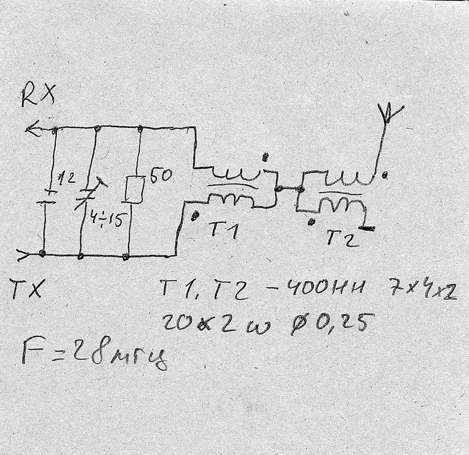

UI7K Back In USSR 14 Окт 2015 22:39 #26682
Хм, заманчиво! Это вообще ничего не нужно переключать, получается

Прошу прощения за корявые сообщения, в этом не спец, предпочитаю общение в личке. Пробовал ту схему, что с резистором 100ом. Есть вариант с pin-диодами, кстати, можно попробовать 1N4001-7. На КВ-частотах работают вполне пристойно, т.к. выполнены по соответствующей технологии, но этот вариант не пробовал
