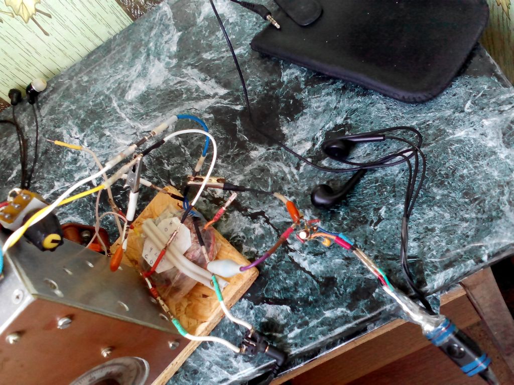

Попробовал записать приемник на сотовый тлф (вместо микрофона гарнитуры подключен к выходному трансформатору приемника), пока не очень хорошо получилось, но для представления, как звучит комнатная антенна 14 см диаметром и регенератор с потреблением 10 мкА
АА тест громыхает, я сделал очень быстрый проход по диапазону 14 МГц, в начале записи манипулирую уровнем регенерации, видно что шумы (и помехи) возрастают очень сильно, ну и уровень записи надо будет сделать поменьше в дальнейшем

Иллюстрация блиц-эксперимента с записью. К гарнитуре сотового приделан один каскад и он подключен примерно к 1/60 части выходного трансформатора, и все равно перегрузка уровня записи есть, надо будет модернизировать этот аудиоинтерфейс
Но настоящая саунд-охота будет, конечно же, на qrp-станции, где-то через неделю продолжу опыты, а сейчас засылают в коммандировку
