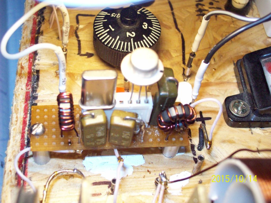

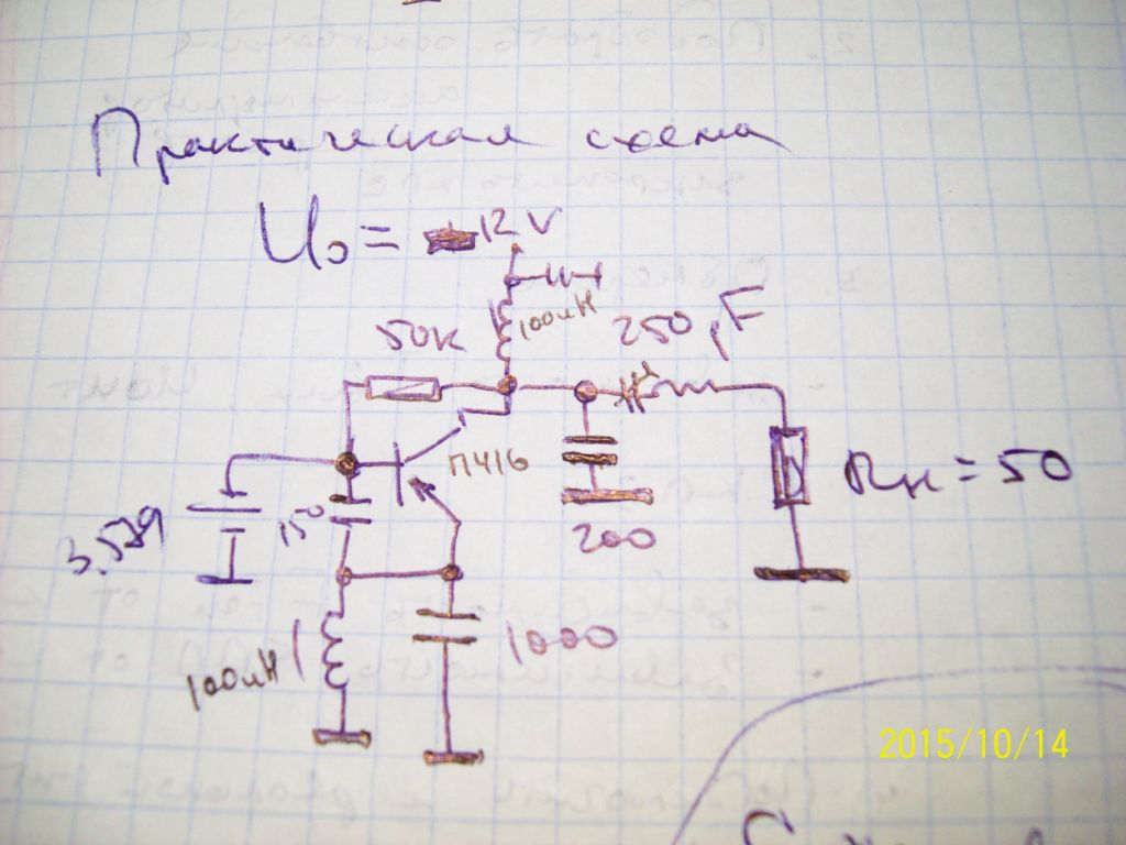

Передатчик на П416, выполненный по нижеприведенной схеме, при напряжении питания 12 вольт отдает почти 500 мВт. Подводимая к транзистору около 1 ватта. Синусоида очень хорошего качества на экране осциллографа. В предыдущей схеме Michigan Mighty Mite такой не удавалось добиться, искажения были заметны глазом. А в этой схеме особенно заметно влияние коллекторной емкости (200 пФ на схеме) на кпд и форму сигнала.
Еще раз подчеркну, транзистор П416 без проблем выдерживает ток 100 мА даже при длительных цеку, что за гранью его предельных справочных характеристик.
В стенде предусмотрел оперативную смену полярности - достаточно перекинуть два проводочка, и можно использовать транзистор другой полярности. Попробую позже ранее мной применявшийся КТ603, и возможно, другие транзисторы.
Дроссели намотаны на колечках 2000НМ, индуктивность около 100 мкГн. Но дроссели-гантели из импульсных современных БП работают даже несколько лучше по ощущениям. Но в данной схеме для "кошерности" применил кольца by USSR.
Модуль передатчика имеет всего три вывода и его легко перенести на любой другой объект, добавив только выходной КПЕ и катушку.

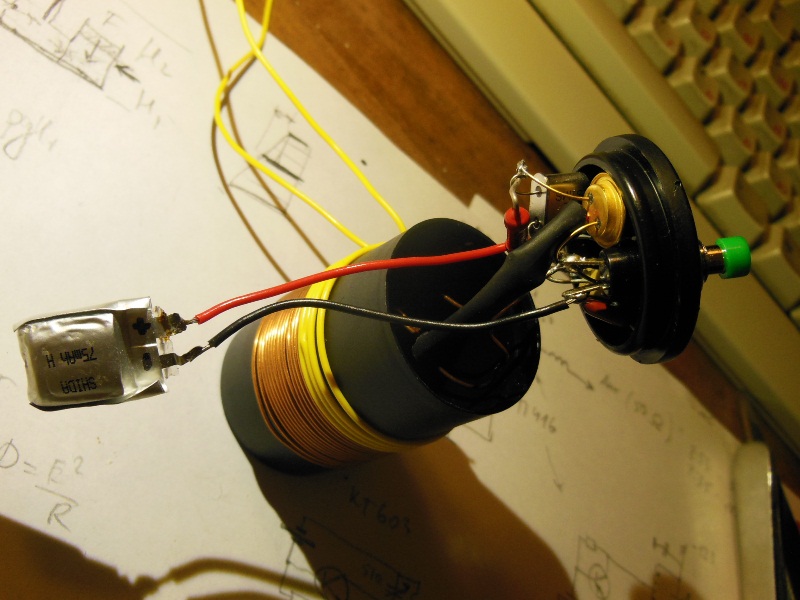

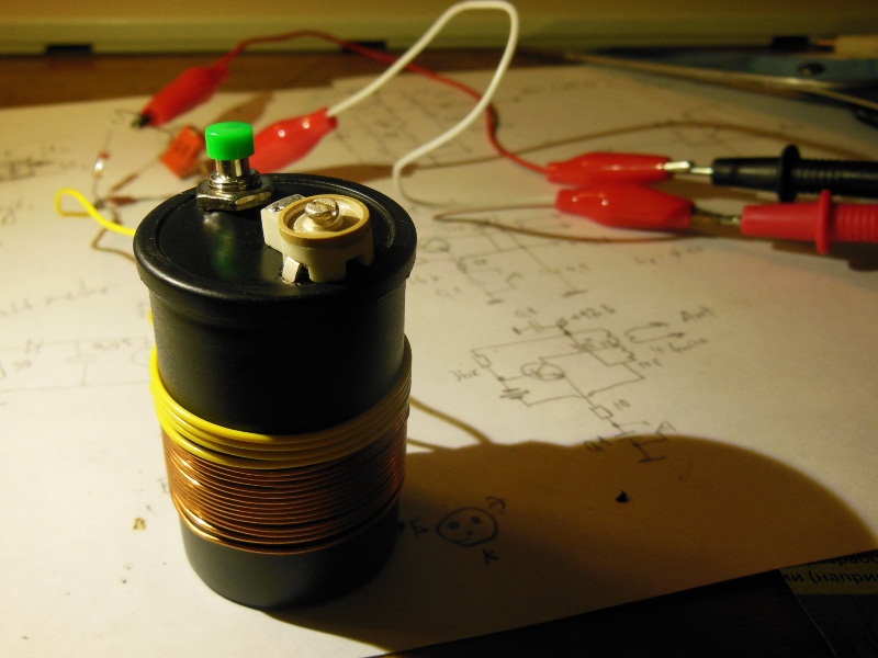

Немного поигрался с КТ603 по схеме в этом посте. Получилось всё в одном стакане от плёнки 35 мм (ну не пинайте, я знаю, что внутри катушки ничего проводящего засовывать низя). Но такой был соблазн запихнуть внутрь, причём сразу всё, включая маленький аккум Li-Ion от вертолётика!
Бибикает, а что ещё надо :cheer: .
Кварц 7000 кГц. При питании 3,7...4,0 В показывает КПД от 70% до практически 100% (в пределах точности самодельного мощемера на Д9). На нагрузке 50 Ом вот в таком виде (стаканном) выдаёт 3,3 В, т.е. примерно 0,2 Вт.

Владислав, отличная конструкция. На счет запрета засовывать внутрь катушки что-то, не стоит себя ограничивать, но смело экспериментировать.
Кстати, катушки оригинальных зарубежных "мичиганов" (прототип) как раз и конструируют на "пленках" (у них они называются "канистра из под фильма")
Если 3.3 вольта это у Вас амплитудное значение (а пробники обычно меряют амплитуду), то мощу надо в два раза поделить, то есть около 100 мВт. Но для данного напряжения питания, это отличный результат.

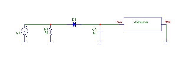

Мощемер я собрал по такой схеме.
Завтра ещё надо будет подумать, надо ли делить там на 2 (в описании там не делят), сейчас голова уже не варит.

Подумал на досуге, согласен, надо мощность делить на два, т.е. U^2/100, а в www.qsl.net/wb5ude/kc6wdk/wattmeter.html, похоже, забыли про это.
UI7K Back In USSR 23 Окт 2015 18:55 #26782
zhigalov пишет:
Видимо, там просто хитро указали, что меряют пиковую мощу. Мелочь, а уже солидный результат.

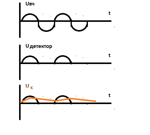

Получается для измерения мощности имеем схему в виде:
Нагрузка рассеивает мощность, а диод срезает половину сигнала,
емкость интегрирует, а вольтметр показывает половинную мощность.
Значит Pср. = 2*U*U/R :side:
