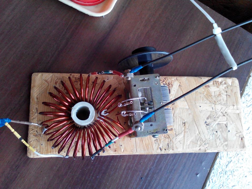

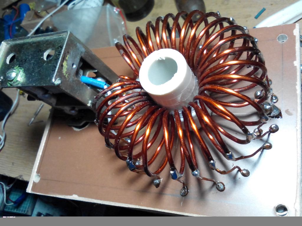

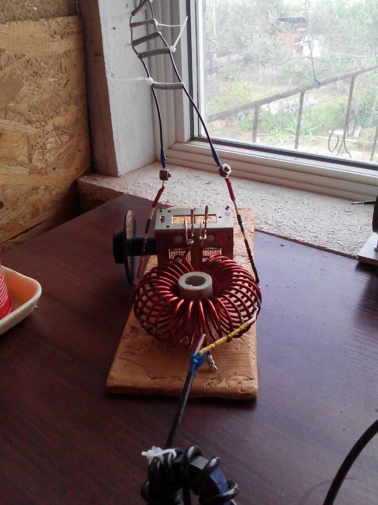

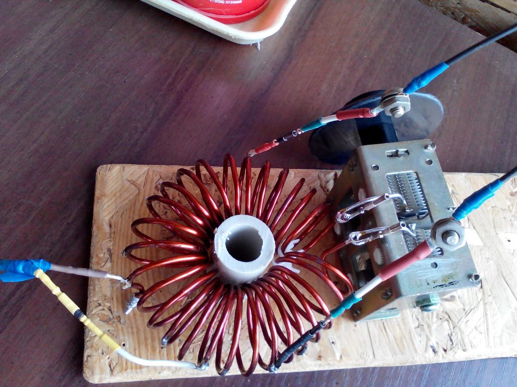

Продолжил эксперименты с симметричным согласователем к симметричной G5RV. Все же о какой-то суперсимметрии говорить нет смысла, ибо антенна в пространстве расположена как попало по отношению к окружающим предметам и источникам помех.
Намотал катушку проводом 2.5 мм в эмали и согнул бубликом тор, так удобней отводы припаивать и поле концентрируется лучше, шоб не рассеивалось.
Индуктивность получилась около 4.5 мкГн. Оперативно на досточке подстроил на 14060 кГц, и сразу же интереснейшая связь с Алексеем UY1IF
qrp.ru/forum/17-Простые-вещи/13028-QRPX?start=860#49258
Связь с антенной и передатчиком регулируется автотрансформаторно, из фото, думаю понятно. По постоянному току закорочен и вход и выход в надежде на меньший уровень помех и наводок. Позже планирую в корпус, и много отводов для подключения нагрузки и самой симметричной антенны

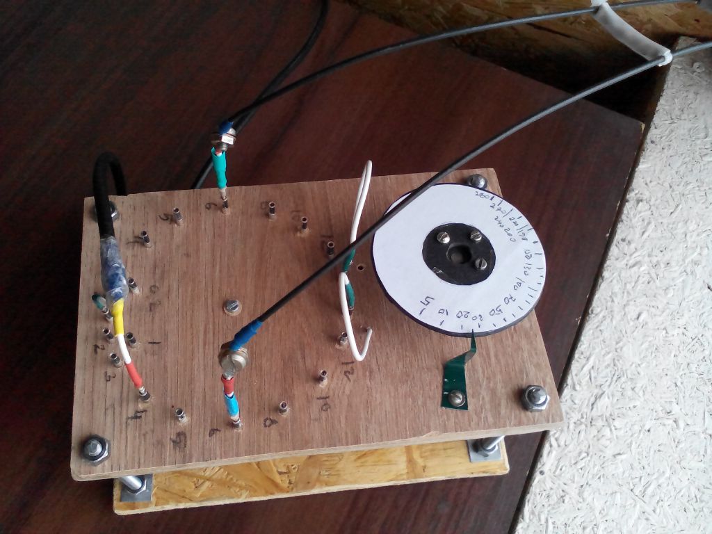

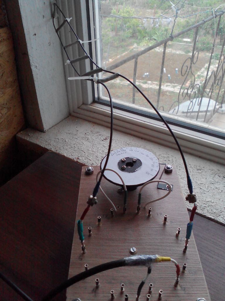

Немного облагородил макет симметричного СУ из подручных материалов. Это уже не просто СУ, а целый стенд, КПЕ градуированный, катушка с многими отводами. Вобщем, как вы поняли, станции идут на такое СУ даже без антенны :lol: А если серьезно, то на 20м можно согласовать в КСВ=1 даже не подключая антенну к СУ, фактически маглуп опять получается, шо ни делай :blink: А если подключить регенеративный детектор, так и ваще прием будет :woohoo:
завтра в Рандеву планирую погонять
