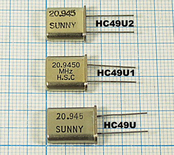

Поприветствую любителей QRP. Возник вопрос какие кварцы предпочесть в таких конструкциях как описывается в этой теме и может в ламповых генераторах еще. Хочу заказать несколько штук, но цены очень разные
Попробую выложить фото. Китайские дешевые но как будут работать не понятно

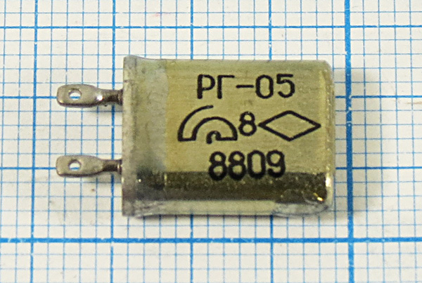

У меня работали все кварцы, китайские маленькие лодочки и советские, как на первом фото. Разницы не замечал. А вот для лампового передатчика мне трудно сказать, но в ближайших планах передатчик на 6П3С, там и проверю
