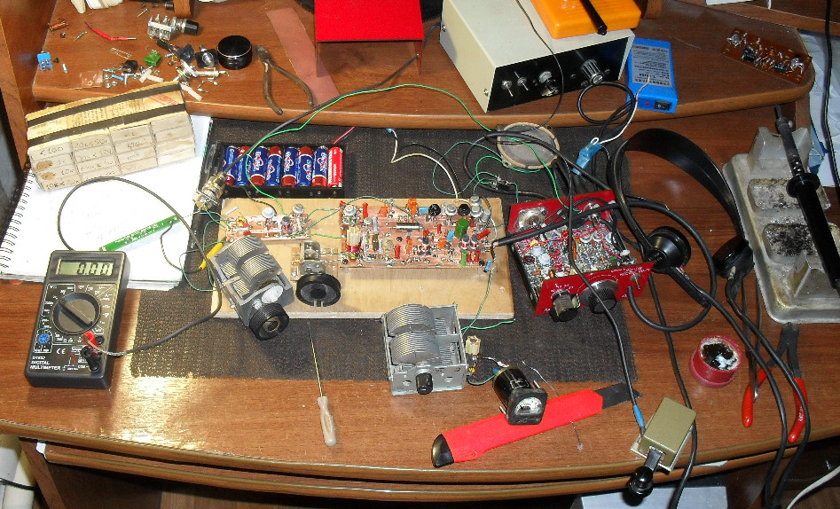

Готовлюсь к "спутниковым" Дням QRPppp активности (4 по 18 октября) в подгруппе "Авангард". Подразумевается использование передатчика или трансивера на старых германиевых транзисторах, рекомендуемая мощность менее 100 мВт.
Радиостанция "Кое-как-2": в одном корпусе ППППП RA3AAE на 4=х транзисторах и передатчик на трех ГТ320б с VXO (4 переключаемых частоты вокруг 14060), мощность 50 мВт. На этом комплекте проведено много связей с SM, UA1C, UR5, OH, LZ, HB9, DL, OE, UA9C. Антенна GP на 20-ку на высоте 5 м от земли. Иногда работаю в "QRP-рандеву" из подземного бункера (подвал-омшаник), там у меня тоже GP на 20-ку на 6-метровой удочке + 2 м подставка.
Недавно запустил ППП по схеме Полякова "Для приема ИСЗ". Перестроил на 20-ку, выкинул АРУ, прием изумительный! Сигнал гетеродина вывел через эмиттерный повторитель на П416 на удвоитель частоты на ГТ321в (манипулируемый) и далее на УМ на ГТ320б. Все это пока в стадии настройки и тестирования. Скиммер в Швеции дает от 2 до 16 дБ, значит скоро будут и связи. Мощность этого ТПП сейчас составляет порядка 30-40 мВт. Все детали везде только старого типа экс-СССР. Исключение - буржуйские кольца Т37. Буду рад любым связям на "рандеву" по вторникам и четвергам в 9 UTC, а также в период "спутниковой" активности.
На фото: на куске фанеры новый ТПП "Тяп-ляп-1" (может раскачать маленький динамик). Справа в открытом красном корпусе ППП + ТХ xtal (наушники 3200 Ом). Серая коробка сверху - L-тюнер. Аккум, батарейки, ручной ключ, резонансный ВЧ пробник.

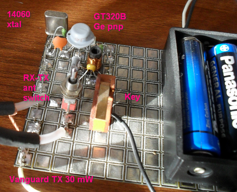

Виталий, я ранее пытался запустить 14060 на П403...416, не получилось. Мне кажется, что у него все-таки маловата граничная частота. На ГТ320 получается замечательно. Я делал по схеме с емкостной трехточкой и с контуром в коллекторе. Выжал аж 30 мВт, и меня слышали пара европейских скиммеров и Джос ON6WJ на свою 3 эл Ягу и К2. Это было в марте 2013 в период Vanguard QRPppp Days.

С большим удовольствием разглядываю фото настольной лаборатории Олега. Вот такое особенно радует глаз. Вижу у него знакомый ВЧ пробничек из набора К2.
Так что призываю фотографировать и выкладывать свои рабочие места, это так о многом может рассказать.
