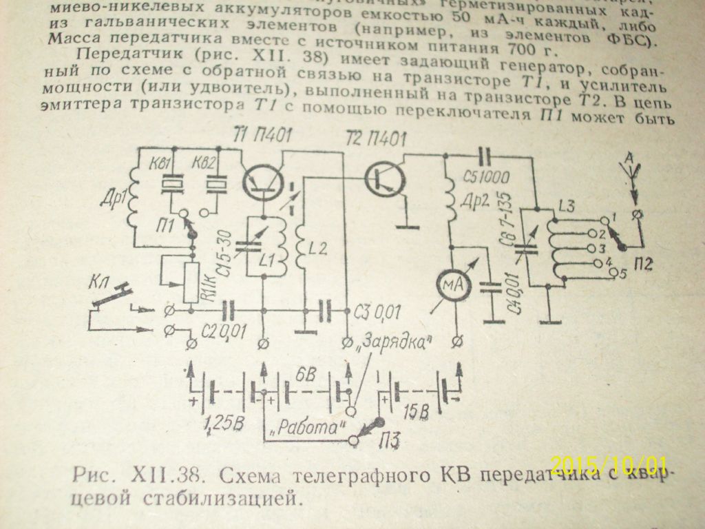

UA1CEG Back In USSR 02 Окт 2015 19:35 #26560
Вот эта схема, еще раз посмотрел - справочник ссылается на Радио 1958 №8 с.38
Спасибо! Любопытно.
Но ссылается неверно.

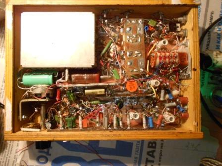

Понемногу заниаюсь доведением "Приятеля- 19" до трансивера. QRPPP, милливатт- полтора, не более, имеется.
Подробности потом.

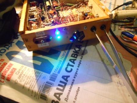

UA1CEG Back In USSR 14 Окт 2015 22:41 #26683

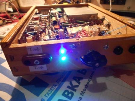

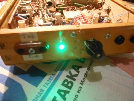

Пару слов. Добавил режим настройки на станцию "по нулевым биениям", естественно изменение частоты гетеродина при передаче. И пару фиксированных частот, 14060 и 14028,
на сотни герц отличаются, но полоса у ТПП удвоенная и эти частоты 100% прослушаю.
Далее можно работать в плавном диапазоне.
Добавленный светодиод синего свечения показывает режим настройки и телеграфную манипуляцию.

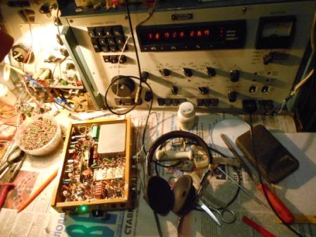

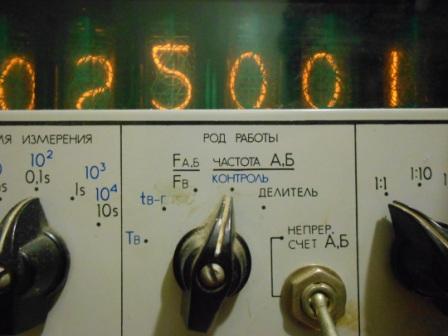

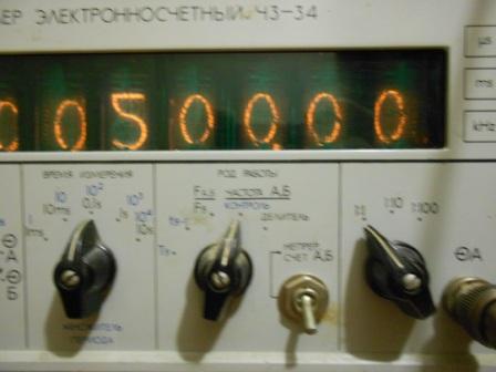

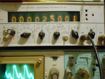

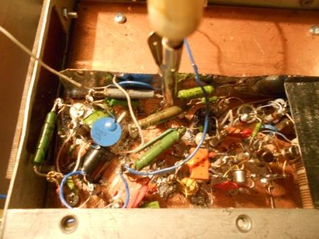

Этого не может быть, потому- что этого не может быть НИКОГДА!!! я 4-5 раз получал гневные, полные возмущения, отповеди от кандидатов технических наук- радиолюбителей. "Не может кварц на на часттоту 500 кГц ненерировать на полаинной частоте! Даже церковно- приходской школы достаточно, что-бы не нести такую вопиющую глупость!!! и т.д"
Показываю- советский кварц выдаёт 250 кГц...
Приёмником проверил, всё точно 250 кГц...
Большого размера кварц на 500 кГц выдаёт именно 500 кГц.
Ещё советский кварц, по размерам, примерно 6П15П, выдаёт ту частоту, которая указана, именно 500.04

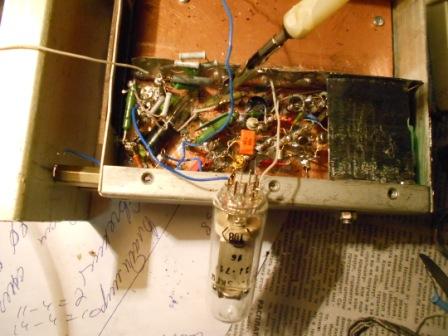

Пришлось повозиться, пока добился, что-бы маленький вакуумный кварц, он на фото ниже синенького конденсатора, выдавал 500 кГц. Кварц в корпусе аналогичном стержневой лампы, например 1Ж17Б.
Такое же было с кварцем 3579, который генерировал на половинной частоте и всё тут.
Пришлось подбирать ёмкости в кварцевом гетеродине.
Такие дела... Может информация кому и пригодится. Я, когда налаживал ТПП на 3579 никак понять не мог, почему это примитивное устройство, вроде бы работает, ... а не работает. Пока не посмотрел частотомером, что, собственно, выдаёт гетеродин?
