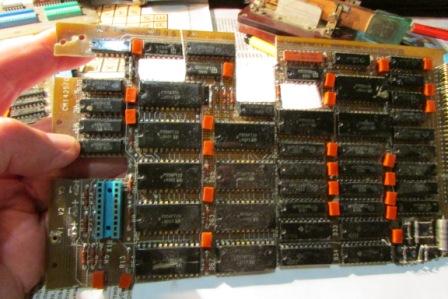

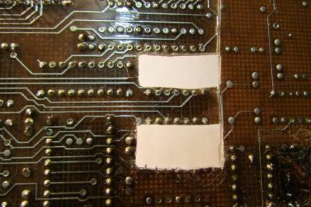

Тут нужно уточнить мои сугубо субъектиные взгляды... Я скептически отношусь к сборке "самопального" аппарата для использования дома, при наличии на радиостанции совершенного аппарата! Ну, может несколько раз самоделку включат, какое-то количество QSO ппроведут, какое-то... А вот для работы в поле самоделка незаменима! Да, можно носить Р-143, аппарат превосходной надёжности. Но, его вес довольно приличный, что существенно снижает оптимизм! Дорогостоящие "К2", "К3", FT817, требуют бережного отношения. А самоделка, да она такое выдерживает...

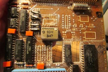

Итак я решил посмотреть, нельзя ли применить гетеродин с делением частоты.

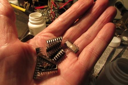

Несколько плат с микросхемами просто валялись на земле, я их и не думал подбирать.
Подобрал. Выпаять микросхемы, практически невозможно, выходят из строя. Но, лобзиком выпилить- элементарно!
И что показал опыт... Кушают микросхемы ВЧ делителей ог-о-о-о! Сотни миллиампер!
Греются так, что пальцы обжигают... Радиатор нужен.
На текущее время, эта идея отпала. Портативный аккумулятор такой расход тока разрядит в момент! Добавлять этак 200 ма потребляемого тока, это для полевых условия не подходит абсолютно. В стационарных условиях- без проблем!

Так 155-я серия... Чего еще от нее ждать. Эти микросхемы, в дополнение, еще и не особо высокочастотные + выбросы по фронту... Нельзя их в делитель гетеродина.

Какая 155 серия?
Серии: "1553", "1554" и "500". Да там,на фото, кажется, и не 155 серии, в основном 555...
У меня и мысли не было о низкочастотной 155-й серии!
Все ВЧ микросхемы потребляют солидный, для переносного QRP/p аппарата, ток...
Пока я не нашёл ничего подходящего.
Что- бы было понятно, о чём это я:

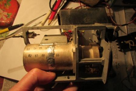

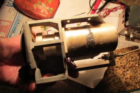

Ветка "Back in USSR", "обязывает", а погода столь мокрая, что кучу металлома ybrfr не вывозят... Так бы я может и не полез в металлом.. грязно и мокро, но полез и нашёл приличный блок. Приличный-то приличный, только применить его как?
Частоты где-то, по памяти, 32-54 мГц. Что-то в этом духе. Стабильность выше всяких похвал, пробовал.
На этом, эта эпопея и затормозилась.
Как я уже говорил, собирать дома какой-то "самопальный" трансивер, который и использоваться-то не будет, смысла никакого! А для лесов- полей, с применением ВЧ делителей на ВЧ микросхемах слишком большой расход тока.
Пока на этом всё и затормозилось...

Фотки темноваты для меня - я только 155 увидел.

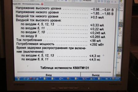

Кстати, 1554 - нормальная серия, КМОП вроде, кушает очень мало.

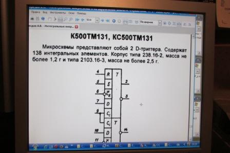

Но все равно, выбросы по фронту будут большие. Вот 500-ка, конечно, форму сигнала хорошую имеет, но лопает...
UA1CEG Back In USSR 14 Дек 2015 21:58 #27675
Всем добрый вечер!
Михаил спасибо!

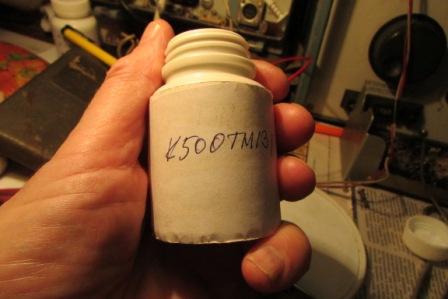

Да есть у меня кое- какие микросхемы "500" серии... Непаянные, только применяй!
Лучше всего подходит К500ИЕ137, но потребляет аж 150 ма! D- триггеры экономичнее, но тоже "откушивают" вовсю. Для запитки от портативного аккумулятора уж слишком.
В общем это дело "пока по боку", как говорилось в короткометражном фильме "Родственные души", с Ю.Никулиным и Р.Пляттом в главных ролях...
Да ещё и питается "500" серия отрицательным напряжением.

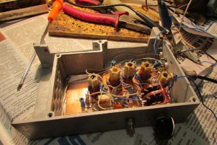

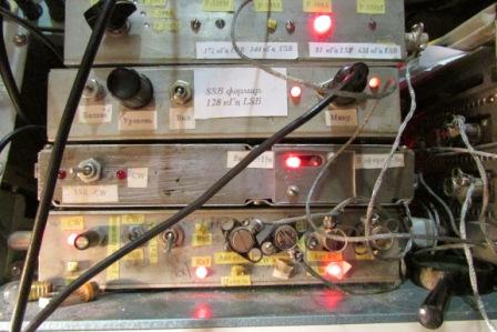

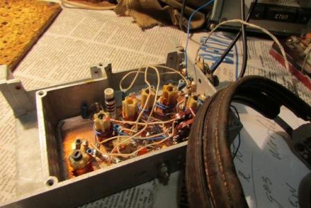

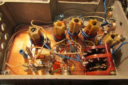

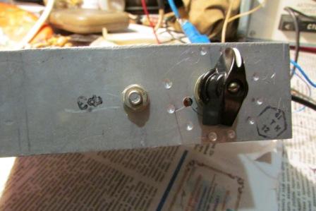

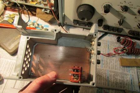

У меня передающая приставка к Р-399А выдаёт ничтожную мощность, сколько- то там милливатт, 1 вольт, примерно, напряжения. Но, "вольты" дело наживное, а вот, что усилитель широкополосный и только ФНЧ на выходе... Это современно, технологично и т.п!
Однако, "польские антенны", которые весьма популярны весьма чувствительны к малейшим помехам.
В общем, при слабом прохождении телевизионного сигнала, приходится смотреть- не даёт ли мой аппарат помехи. Так что, в основном я работаю QRP.

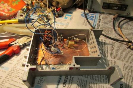

Попалась подходящая коробка и я решил посмотреть, какой эффект будет, если на выход моей приставки подключить резонансные контура...
Кстати, хотя и, на первый взгляд, "Да тут делать нечего!", ни о какой "Консьтрукции выходного дня" речи не идёт!
И к популярному тесту "Сделай сам"... я завершить конструкцию "немного" не успел...
73! UA1CEG
UA1CEG Back In USSR 26 Дек 2015 13:54 #27889
"Сделай сам"
Свой аппарат, не мудрствуя лукаво, называю "КОНТУР", т.к. я и реально на каждый диапазон добавил резонансные контура.

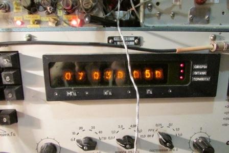

И вот я к тесту ... не успел. А проверить устройство в реальном эфире жутко интересно.
Работаю, со свисающими проводами, загораживающими шкалу приёмника. Но, работаю!
Прохождение, хотя и уже как-то неудобно об этом говорить, на текущий момент отврати
тельное... Что есть, то есть...
Слышу станции, на пределе возможного, не дозвался... QRP всё- таки, как никак.
"Ура" отмечаю в листочке, есть QSO. (Работает устройство! Работает!)
Как, с его неизгладимым юмором, отметил бы Евгений UA4NU "творческий бардак на столе...".
Вообще-то я надеялся успеть, осталось- то немного- светодиод вмонтировать, обозначить включение диапазонов и прикрутить крышку. Но, не успел!
Понемногу QSO провожу.

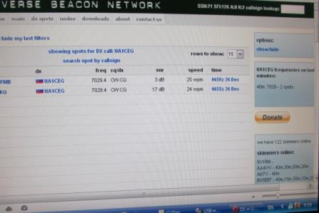

RN4AO(2 аппарата!), Сергей US1UU (2 аппарата!), UR5EFL, US3EFU.
Размер файла: 305 KB
Кому интересно, предлагаю послушать запись общего вызова US3EFU.
По моим критериям, прошло всё прекрасно! В тесте поработал, устройство проверил. Насчёт эффективности... Будет ясно, когда будет очень слабый сигнал TVI. Но, резонансный контур никогда не бывает лишним! Положительный эффект виден, явно возрос сигнал на 29 мГц, немного вырос сигнал на 28 мГц. Хотя и там и там, пока, заметно меньше, чем на других диапазонах.
