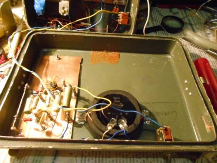

Меня переполняет гордость! Я переборол жуткое нежелание и собрал
мультивибратор. Не знаю, кто как, а у меня просто дикое нежелание
заниматься мультивибратором... Сделать самоконтроль в ТПП, это все знают,
как минимум неплохо- бы, а вообще-то необходимо.
Ведь элементарно, собрать мультивибратор: 3 транзистора, капсюль телефонный,
4 резистора, пара конденсаторов...
Работы- то... на вечер.

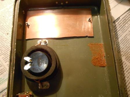

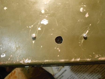

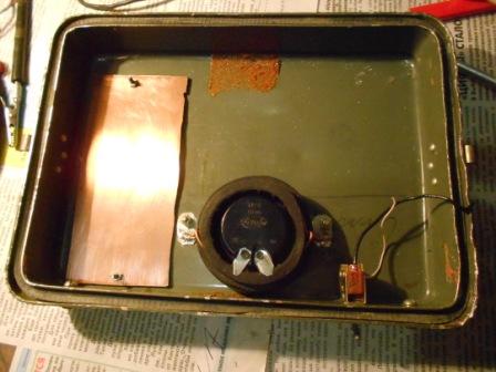

Прикрутил капсюль, отверстие для излучения звука просверлил. Полдела выполнено.
Первую попавшуюся плату привинчиваю.
Тумблер для включения самоконтроля, в супергетеродинах мне это и не нужно, там самоконтроль имеется.
Фу-у-у, всё!
Почему я применяю метало- бумажные конденсаторы, 70-х годов? Вовсе не из-за оригинальности, или отсутствия современных малогабаритных керамических конденсаторов.
"Плавали- знаем"... Имею опыт, когда самоконтроль, при отрицательных температурах быстро понижал частоту звука и... через некоторое время хлопки! Т.е. новые, красивые,
малогабаритные, очень современные конденсаторы на морозе "плывут" и толку от них для моих условий применения полный нуль!
Пустяковая, но очень полезная работа выполнена.
