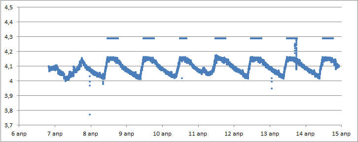

Пока меня не было неделю, маячок выполнял важное задание - он записывал напряжение аккумулятора (ну, не совсем он, рядом стоял самописец и вот он записывал). Маячок работал от 2 солнечных 5-вольтовых панелей в параллель, аккумулятор внутри у него был примерно 2 А*ч (плоский от читалки).
Вот результат:
При солнечной погоде тока зарядки более чем хватает, напряжение не падает ниже 4 В. Верхние "планки" - это умный аккумулятор сам отключается при полной зарядке.

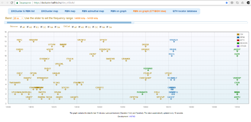

Замечательный вид текущих спотов онлайн на диапазонах:
dxcluster.ha8tks.hu/rbn_ct1boh/

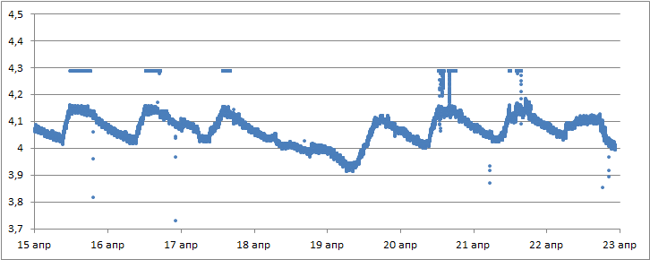

Для порядку - продолжение мониторинга напряжения аккумулятора маяка с солнечной батареей:
В основном неделя была скорее солнечная, но в совершенно пасмурный день видно, что аккумулятор скорее разряжается, днём лишь поддерживается напряжение на более-менее постоянном уровне. Думаю, с этими панельками маяк будет работать примерно 5 пасмурных дней от полной зарядки.

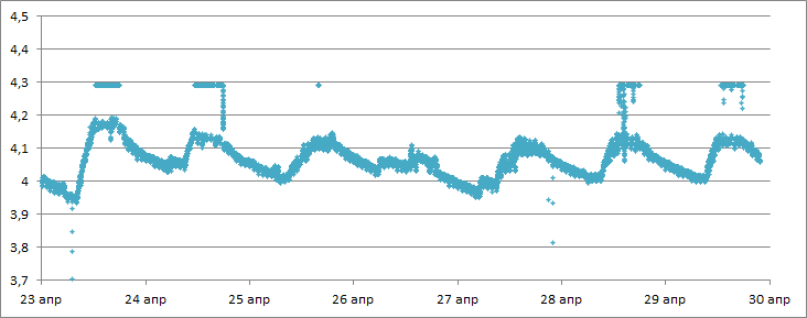

С вами еженедельник "Как поживает маячок R2DNN". Нормально поживает, если кратко. Напряжение аккумулятора за неделю:
В общем, солнышко радовало. Пока что готовлю автономную конструкцию для вывешивания в леса-поля.

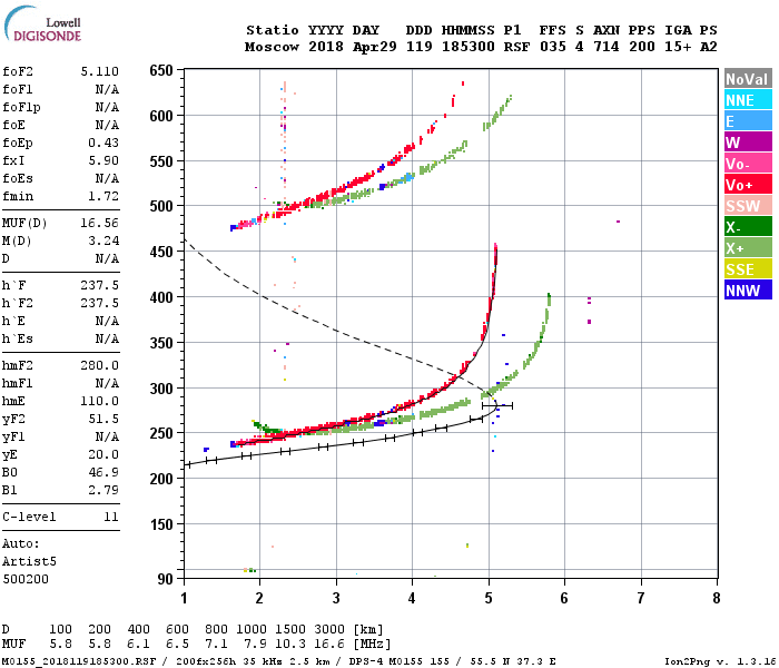

Интересно, что вот сейчас (29.04 22:04 Мск) маячок засекают скиммеры, и ионосфера - залюбуешься:
Как и Луна.
