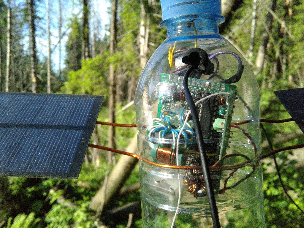

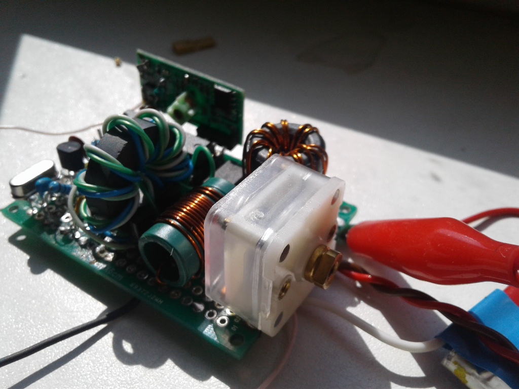

Доделал плату автономного маячка для лесов-полей, схема та же что и в TX Полевик-20, без приёмной части. Работает по тому же расписанию. Есть функционал включения по каналу 433 МГц (когда маячок уже на диполе в верхней точке, и надо толкнуть передачу). Аккум на 750 мАч, пока тестирую с таким, солнечные батареи те же. Частота 14058.7 кГц. Мощность 400 мВт.

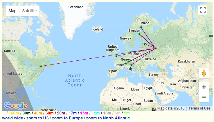

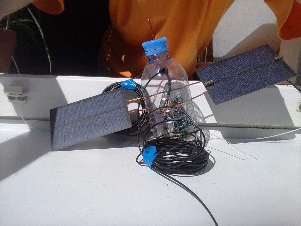

Маячок 500 мВт добил до Канады:
Пока что маринуется на карнизе, но готов к автономному вывешиванию в целевых условиях.

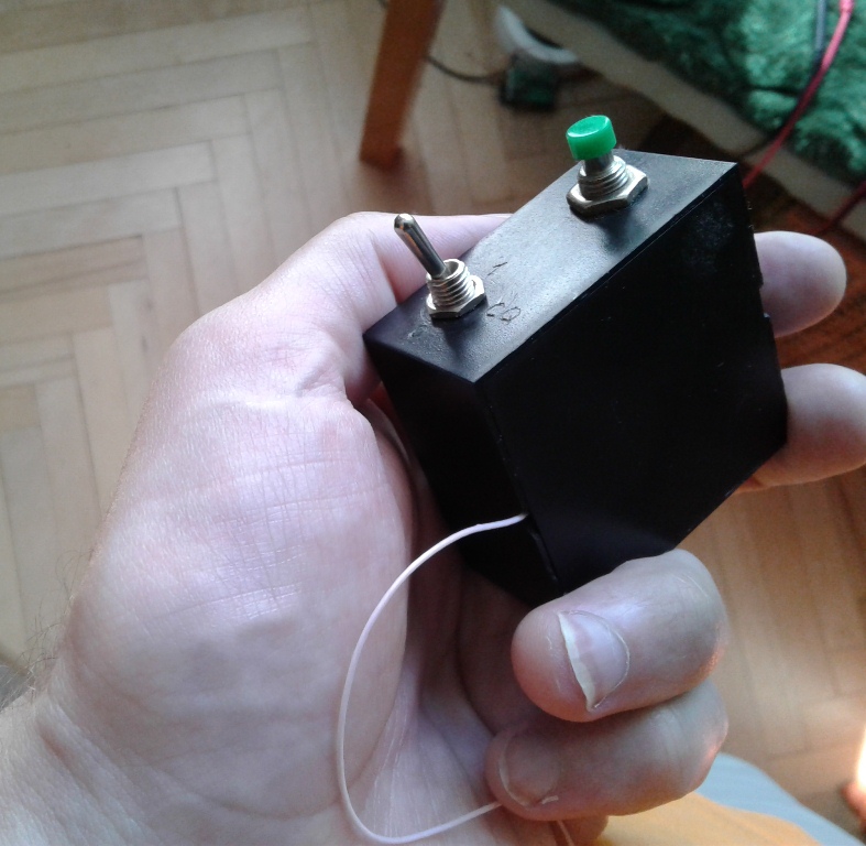

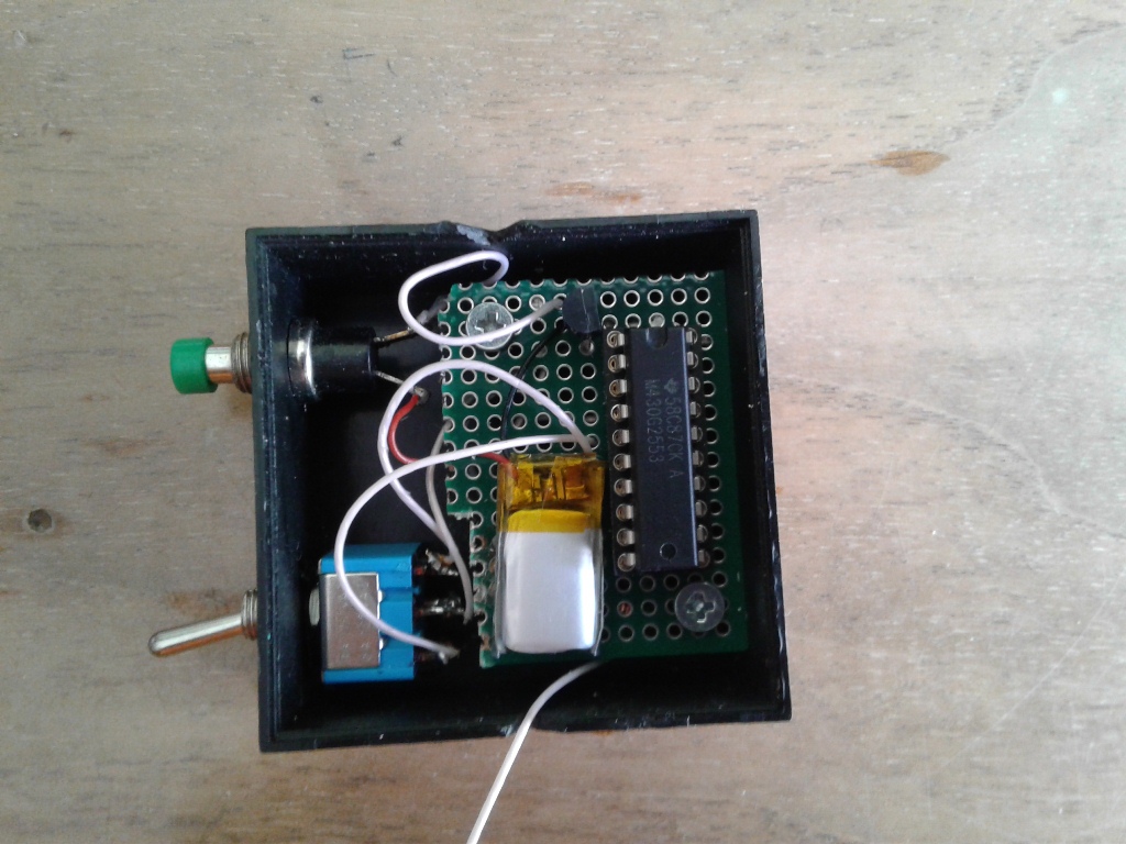

Пульт управления маячком по каналу 433 МГц. Три команды: включить несущую, выключить несущую, запустить новый цикл CQ. Команда передаётся по нажатию кнопки. Дальность около 10 м.

Круто! Поздравляю! Поставишь в парке или на поле?
Трехпозиционный китайский переключатель подсоединен к резистивному делителю, а МК исполняет команду согласно измеренному напряжению?

Буду выбирать место в радиусе до 3 км от дома, чтобы слышать маячок самому, но в труднодоступных местах, чтобы не сняли. Таких мест вроде бы есть, всё-таки в лесу живём, но надо же в это место самому забраться ).
МК - не совсем так. Просто два цифровых входа заземляются в крайних положениях тумблера, а в среднем положении они подтянуты внутри МК к питанию.

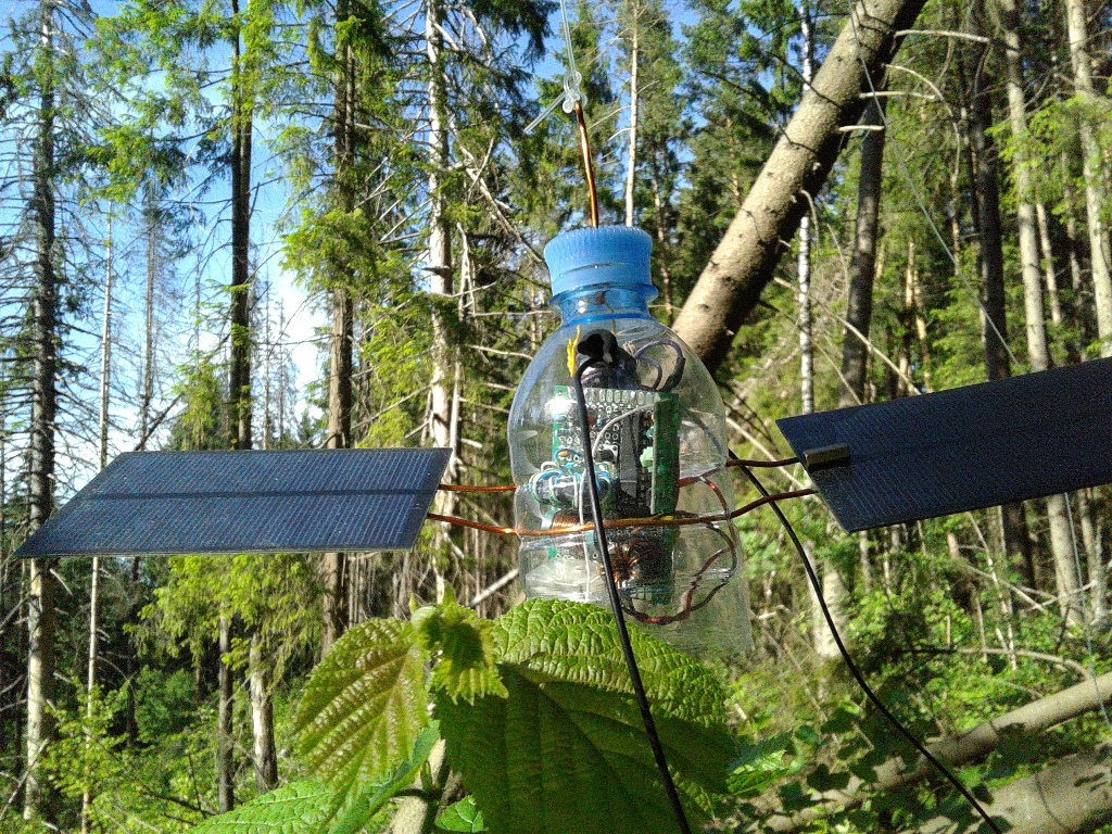

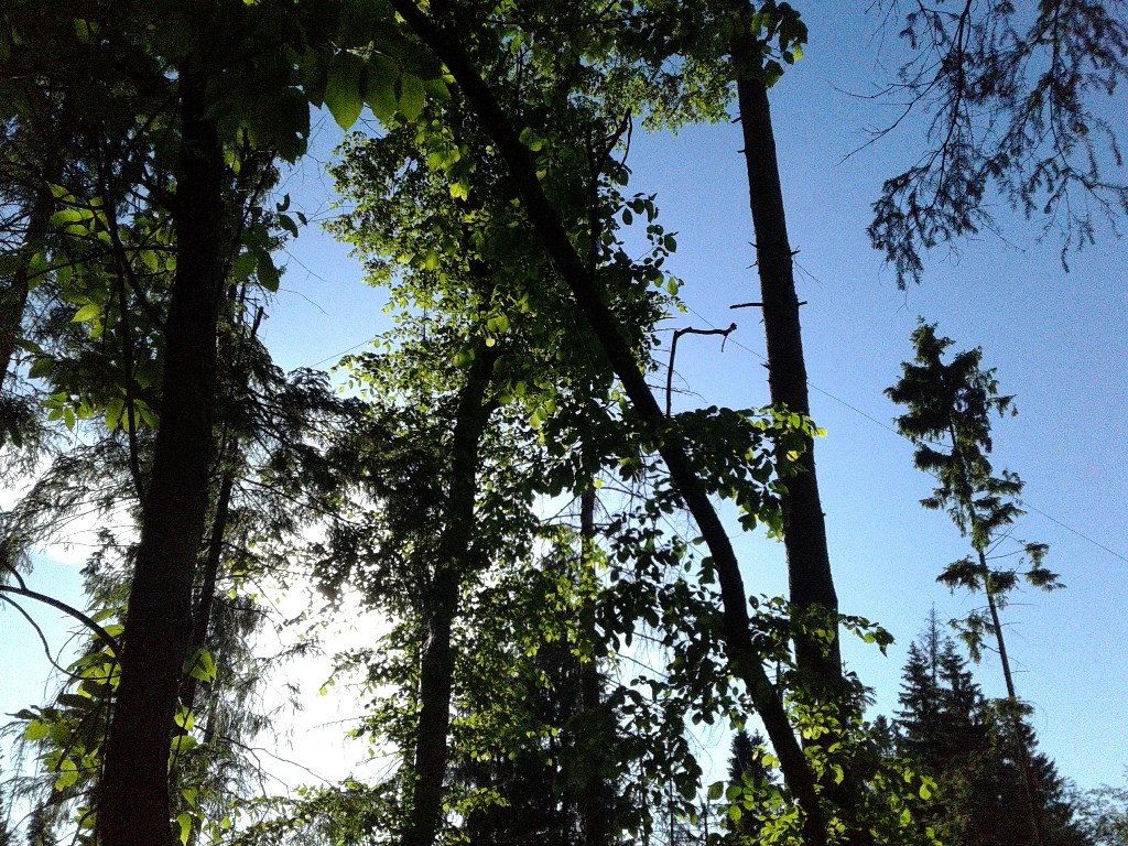

Ну что ж, одним маячком в лесах больше! Повесил в 3 км от дома. Проверил - слышу на пределе слышимости (true QRP, теперь по нему можно приёмники отлаживать), скиммеры засекают, в общем запуск прошёл успешно.
Перед стартом:
Если приглядеться, то можно увидеть провод от Inv-V.
Секретная тропа:

Влад, а что является контроллером заряда/разряда АКБ?
Какая мощность на солнце каждой панели?
