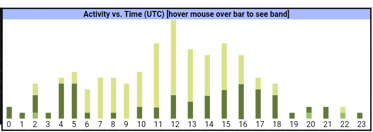

Гистограмма спотов R2DNN/B от времени за первую неделю октября. Тёмные - 40 м, светлые - 20 м.
