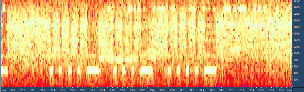

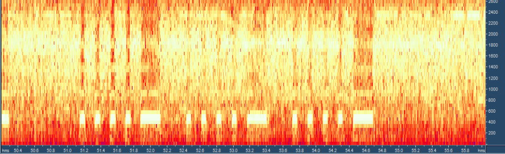

Удивительные приключения маячка на 120 мВт 12 Сен 2016 08:25 #33649
  • Сообщений: 1634
Запись сделана в 2016.09.10 19:04 по Москве.
Записывал на диктофон. Возможно по спектрограмме можно
сделать вывод, что вероятнее, сбой в записи или сбой в МК/генераторе?!
4v4
444
Удивительные приключения маячка на 120 мВт 12 Сен 2016 11:15 #33653
  • Сообщений: 1464
  • Репутация: 208
Игорь, спасибо за запись и за спектр! Боюсь, до очередного воспроизведения этого глюка он так и останется тайной, покрытой мраком. Скажу лишь, что у микроконтроллера автономное питание, вроде бы от проседания питания передатчика он не должен сбоить, особенно так. Но если вспомнить мои зимне-весенние опыты с микромаячком, то там были какие-то наводки и сигнал влиял на сбои в МК.
