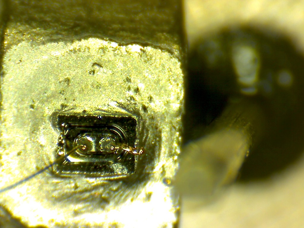

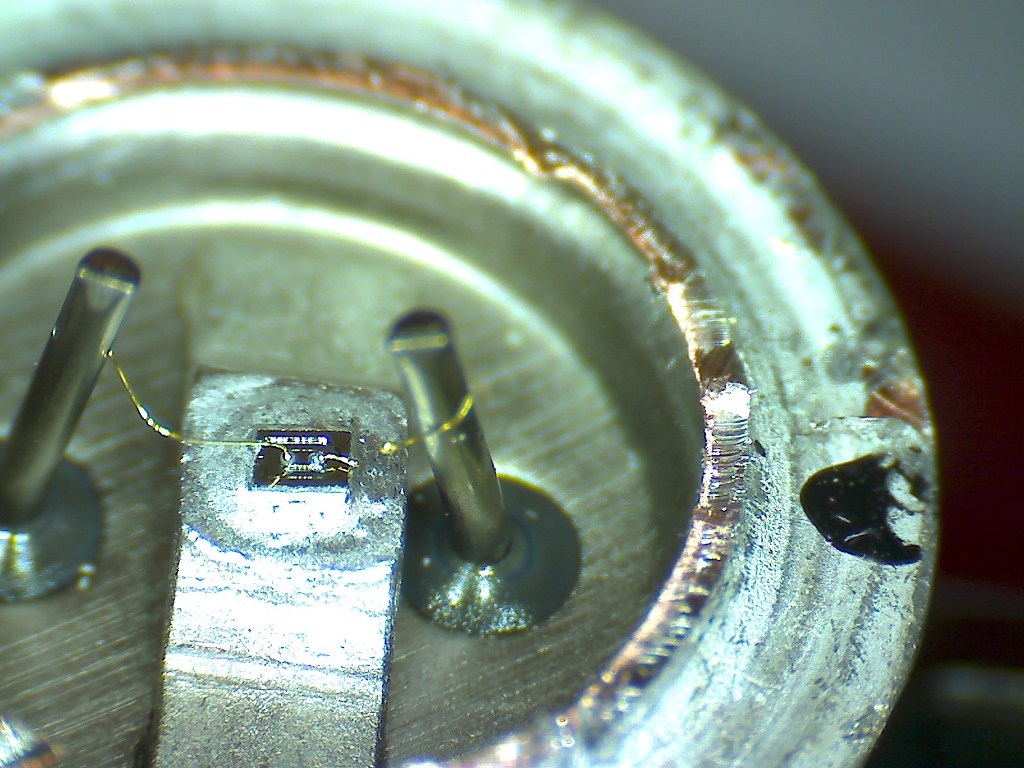

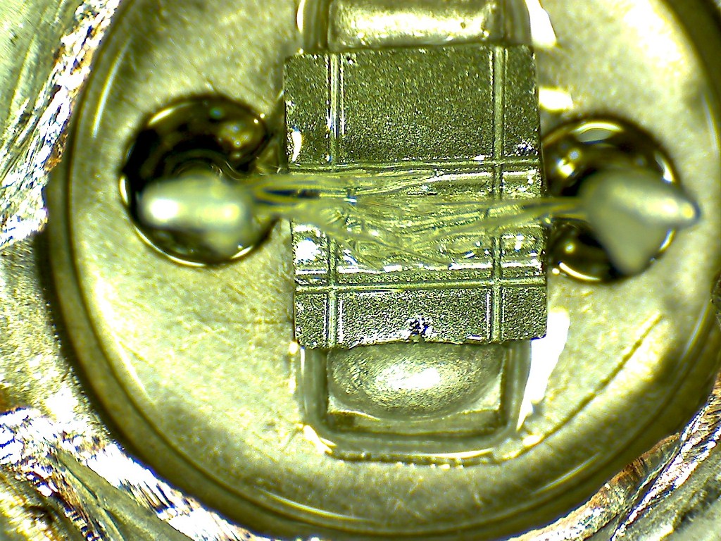

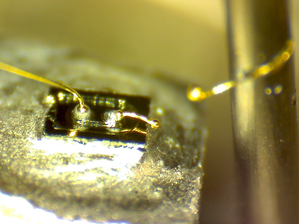

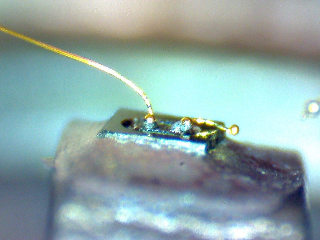

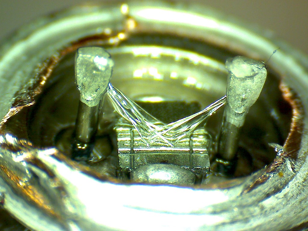

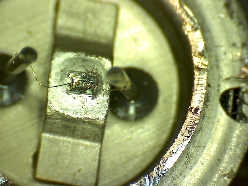

Решил раскурочить один сгоревший ГТ321 и посмотреть а что у ней унутре.
Левый электрод - база, подложка - коллектор, справа - эмиттер.

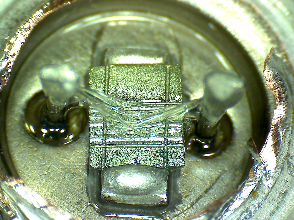

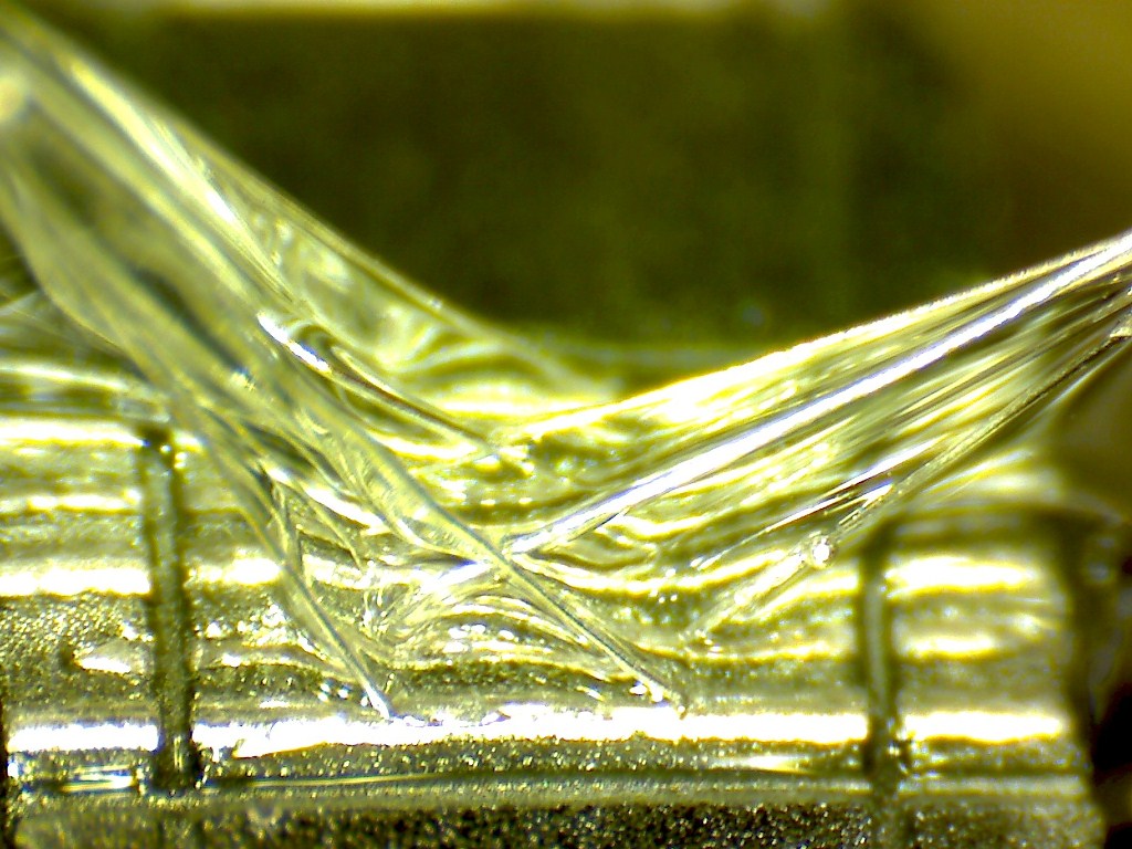

Хм...А что там от выводов на кристалл тянется? Похоже на термолклей, которым китайцы платы заливать любят :cheer:

Да, вот я тоже гадаю, что это такое. Транзисторы 1979 года.

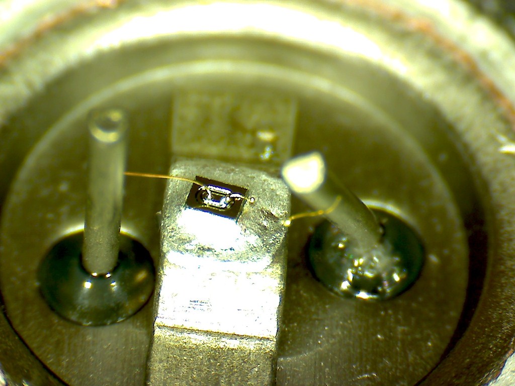

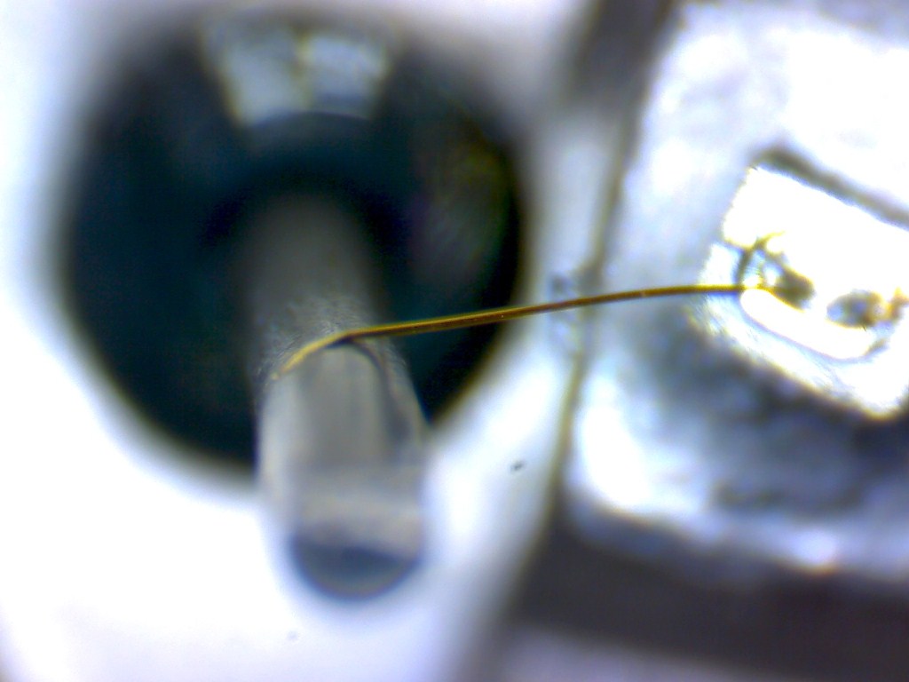

П416А, 1979 г.
Ножку я погнул, видимо, когда курочил, а вот перегоревший золотой проводок к эмиттеру - это от тока. Можно починить ).

В Гт подозревая что один из вариантов эпоксидной смолы. Может даже какое-то стекло.

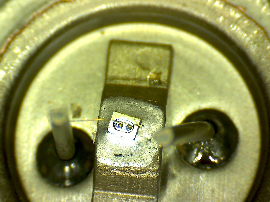

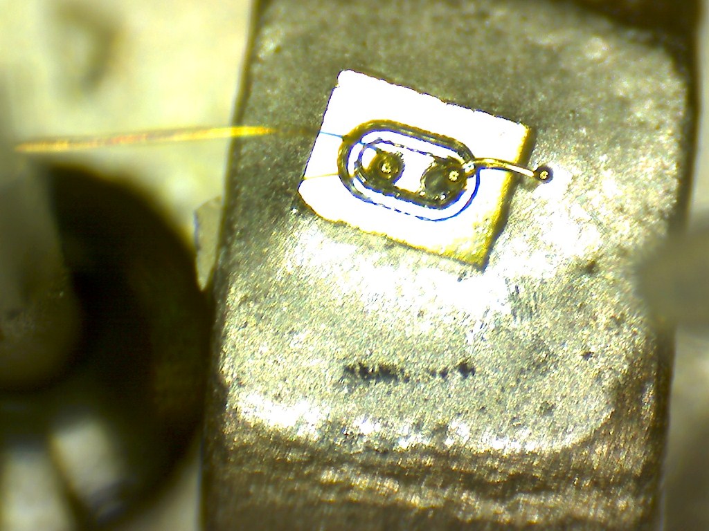

Наконец, ГТ308Б, 1983 год.
Тоже при желании можно подковать починить.
