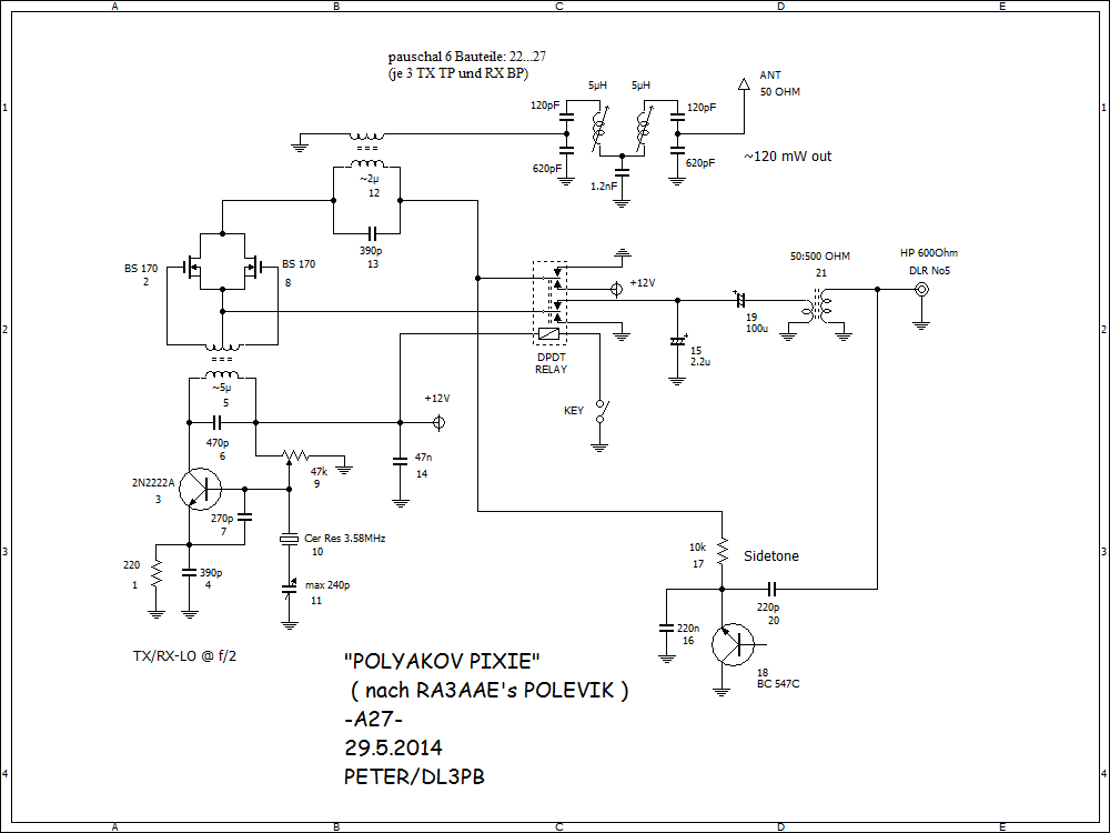

Репутация: 288
Да, безусловно, концепция "Полевика" самая многообещающая, но её я бы приберег на закуску. И еще один момент - она требует половину частоты, что вызовет вопрос кварца 7030/2
А вот двухтактный УМ-смеситель на основной частоте будет почти такой же по сложности, но с кварцем вопроса нет.
Ну, и самое главное, Дима применил хорошие ВЧ транзисторы, но по пять рублей
Потенциал дешевых BS170, думаю, еще не исчерпан, я давно планировал делать примерно то же что и Влад, надо будет настроиться на эксперименты

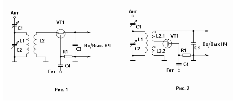

А вот что нашлось в номере 13:
Мне это прям очень нравится (рис. 2), теперь осталось сообразить, как это с решением Виталика скрестить с широкополосныи трасформатором, м.б. получится не плодить лишнюю сущность даже.
PS. Здесь на рисунке 1 - обычный простой смеситель, как у меня в схеме, а на рис. 2 - то же, но лишенное некоторых недостатков первого. Как всё гениальное у Тимофеича, просто красиво!

Виталик, т.е. ШП автотрансформатор в нашей схеме делаем по схеме Тимофеича с врезкой полевого смесителя посередь?

Да, я как-то забыл про трансивер ПОЛЕВИК. Немцы знают про такой принцип не только по прекрасной реализации Дмитрия UR4MCK,но и,очевидно,по оригиналу из нашего журнала.
Вообще, на MAS много разных простых и интересных конструкций. Мне понравился своей простотой трансивер на 80м, в котором первый гетеродин при приеме работает выше на частоту сигнала, а при передаче к гетеродинному контуру пристегивается конденсатор и частота гетеродина понижается и равна частоте приема. А дальше -усилительный каскад и П-контур в антенну - без всяких смесителей на передачу и фильтров. Этот принцип встречался даже в армейской технике 50-х годов.

zhigalov пишет:
Виталик, т.е. ШП автотрансформатор в нашей схеме делаем по схеме Тимофеича с врезкой полевого смесителя посередь? Вобщем с трансом тут не так просто будет.
По твоей конфигурации он повышающий в два раза (просто включен как автотрансформатор). Обмотка к транзистору должна состоять из двух равных половинок, а выходная соответственно из четырех тогда будет. И по идее мы должны взять шесть проводков одинаковой длинны, слегка их скрутить и намотать. Два из них будут в первичной обмотке, а четыре соединяем последовательно, этот будет выход трансивера. Но как оно будет работать предсказать трудно. Поэтому наверное проще тут сделать резонансный контур выходной, и к нему домотать две одинаковых обмотки. Вобщем одним движением такой смеситель не сделать, надо колдовать с выходным контуром
