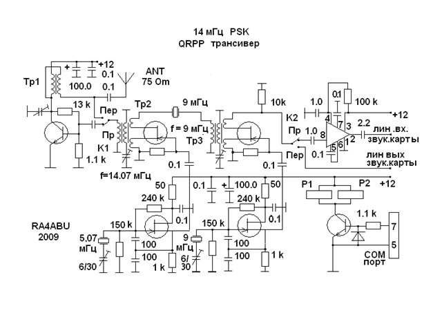

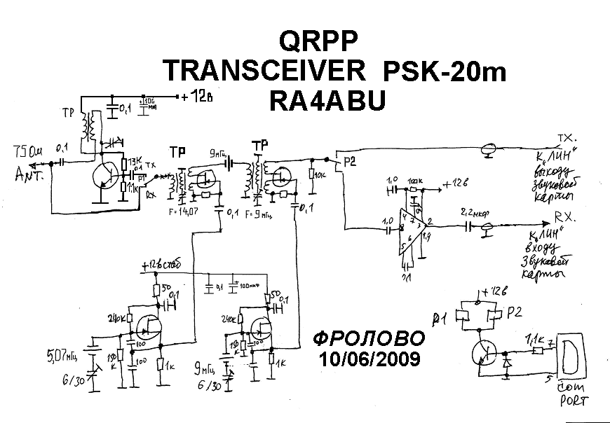

Влад, пример использования смесителя Тимофеевича можно посмотреть в PSK трансивере RA4ABU. Тема подробно обсуждалась на qrz.ru. Далее -UN7TAE траНсивер PARVA. но сейчас на его сайте уже ничего нет.

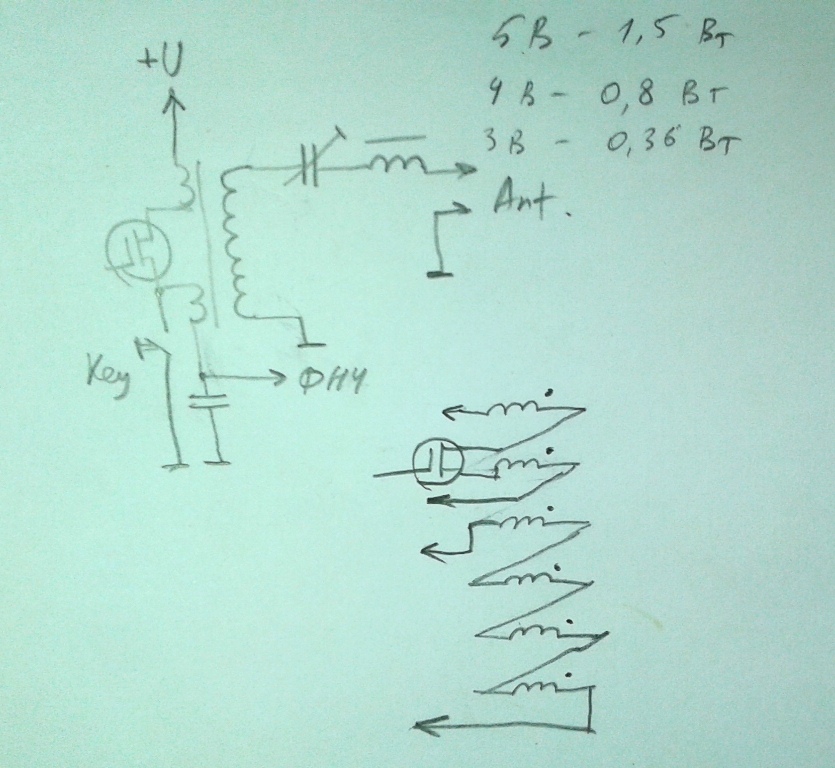

Эксперименты продолжаются. Вкратце: получается сделать ШП трансформатор со схемой включения выходных транзисторов по Тимофеичу:
При этом фон 50 Гц практически ушёл. Кое-что ещё в схеме отрегулировал (подал смещение на затворы выходных полевиков), и теперь выходная мощность 0,8...0,9 Вт. Всё это, напомню, с питанием 4 В. КПД 50...60% в зависимости от напряжения питания.
Чуть позже опишу подробнее с получающейся полной схемой.

Влад, оригинально приладил ключ, в таком случае в выходной обмотке достаточно двух проводов а не четыре, иначе у тебя коэффициент трансформации 1 к 4 получается на передачу, а мы всегда делали 1 к 2. Для приема коэффициент трансформации менее будет влиять.
Попробуй в 2100 послушать Охоту и куерпи станции, я буду на 7030 обязательно цикулять
Сейчас попробовал от промежуточных отводов ШП делать выход - неа, мощность максимальная именно при таком включении (ну, на самом деле оно несколько хитрее, но суть не в этом). Это значит, что сопротивление смесителя у меня сейчас еще меньше, чем предусмотрено оригинальной схемой передатчика. То-то я смотрю - мощность выросла (была 0.5 Вт). Вполне объяснимо, учитывая, что IRF510, который у тебя стоял вместо моих BS170, открывается бОльшим напряжением, и потому имеет сопротивление поменьше. Да еще и смещение на затворы поставил.

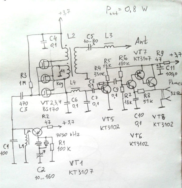

Много экспериментировал, но домучал задачу расширения перестройки VXO. Пришлось попробовать разные схемы гетеродинов (в т.ч. ГПД), но прилично заработал лишь один вариант. Теперь диапазон перестройки получается 3 кГц: 29.5...32.6, с автоматическим смещением частоты на приёме (~700 Гц, регулируется).
Схема получается вот такая:
По сравнению с первоначальной схемой трансивер получается даже попроще, смещение частоты получилось автоматически без специальных схем. Катушкой гетеродина можно это смещение регулировать (оно также зависит от подстройки выходного контура).
Мощность 0.8 Вт, питание 3.7. При приёме потребляет 10 мА, при передаче - 550 мА.
Хитрое включение смесителя - плод подгонок по минимуму излучения в антенну при приёме и максимуму мощности на передачу.
