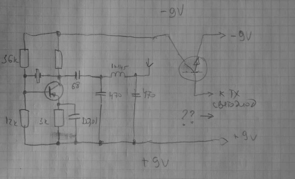

Общими усилиями пришли к такой схеме. но опять не понятный момент: у меня на плате ардуино зажигается светодиод (один выход +сигнальный другой земля). Как теперь подключить на схеме только один ТХ а куда включить второй провод (землю ардуино)???

Леша, суть в том, что такой передатчик, далеко, мало кто услышит.
С 98% уверенностью - никто.
Одно дело, если ты будешь показывать своим ребятам скаутам в 3...5 км работу маяка.
Тогда, нет смысла заморачиваться с согласованием и антеннами.
Другое дело, если хочешь получить рапорт от "DX" станции в "500 и более" км.
Тогда, мощность надо бы 100...200 мВт(добавить еще один транзистор) и нормальную антенну.
В чем задача маяка?
P.S.
Минус питания маяка к минусу платы манипулятора, плюс к плюсу.
Кабель: к П-контуру центральная жила, оплетка на плюс.
При подключении к светодиоду, посмотри тестером что там появляется при загорании?
Может быть, там, плюс появляется... а может и минус.
Для этого и дал два варианта манипуляции.
Миша RV3MP

rn6llv пишет:
цель это QRPP CW маяк... просто для мизерной мощности нужно согласовать. Антенна у меня резонасный диполь на 40 метров. Поэтому и хочется чтобы милливаты но в хорошую антенну. Нужна еще помощь: как подключить П контур к схеме с П416? буду благодарен за схему...
Диполь с относительной длиной Лямбда на частоте собственного резонанса имсеет эквивалентную схему параллельного колебательного контура, т.е. высокое входное сопротивление. Поэтому П416 надо нагружать на параллельный контур но со связью от части витков, чтобы открытый ключ-транзистор не шунтировал это высокое нагрузочное сопротивление. П-контур в твоем случае - не правильно. Я так думаю.

нет в моем случае это диполь в полволны на 40метров): два луча по 10 метров, с сопротивлением волновым 50 Ом...
