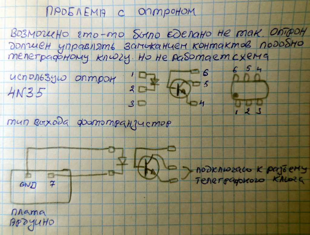

дорогие друзья! Спасибо за вашу поддержку и консультации. В общем сделал я два шага к заветной цели построить автоматический телеграфный маяк: запрограммировал ардуино и построил из китайского КИТ набора телеграфный передатчик. Попытался их связать между собой оптроном но ничего не получилось. Подскажите что я сделал не так???
передатчик активируется при помощи телеграфного ключа (точно так же как и в YAESU 817): замкнул - идет передача. Закомутировал так (нарисовал и описал что и как):
где же ошибка?

Для начала попробуйте сделать следующее:
1. Подключите тестер в режиме измерения тока последовательно со светодиодом оптопары и посмотрите ток, через светодиод при подаче CW посылки с Ардуино - ток должен соответствовать тех. условиям на оптопару (от нескольких до десятка миллиампер).
2. Подключите тестер в режиме измерения сопротивления к выводам эмиттера и соединив коллектор с базой - в точку их соединения. Подайте CW посылки с Ардуино и проверьте - изменяется ли сопротивление перехода, если нет - поменяйте местами щупы тестера.
73! Валерий YL2GL

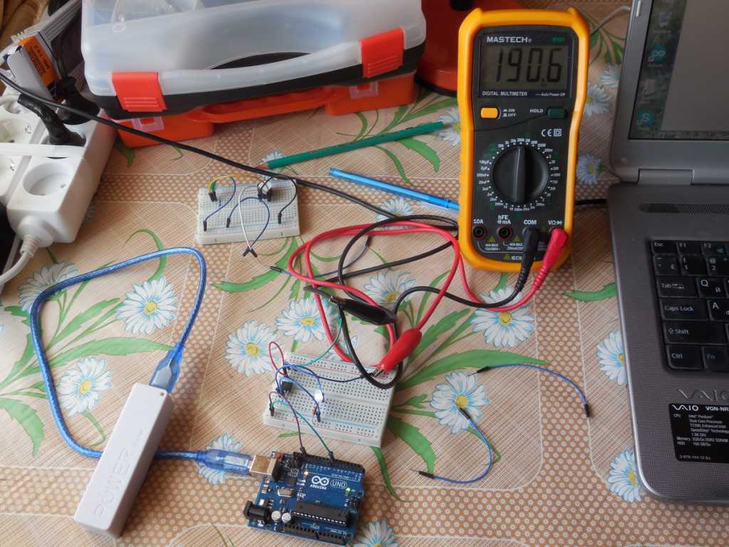

1. здесь все как и написали: несколько мА, так же вставил еще котрольный светодиод - он тоже мигает в такт приходящим с ардуино импульсам....
2. сопротивление меняется но не сильно: 191 нет сигнала и 188 когда сигнал пришел сопротивление в килоомах

Что-то многовато, сопротивление перехода в открытом состоянии оптотранзистора должно быть несколько сот Ом. Коллектор с базой соединили? Щупы местами пробовали менять?

да как Вы и сказли: коллектор с базой. поменял местами щупы - сопротивление ушло вообще в мегаомы.

Попробуйте такой вариант - между коллектором и базой включить резистор, например, 47...100 кОм, с коллектора на питание +5В - резистор 1...4.7 кОм, эммитер на корпус. Тестер поставить в режим измерения напряжения на коллектор и подать на оптопару CW посылки с Ардуино. Напряжение на коллекторе оптотранзистора должно меняться от +5В и до нескольких сот милливольт при открытом оптотранзисторе, в такт CW посылкам.
Если этого не будет - неисправна оптопара. Оптопара БУ?
Хотя быстрее всего, так оно и есть - посмотрел стандартные схемы включения - если не меняется сопротивление перехода эмиттер - коллектор при свечении внутреннего светодиода - оптопара неисправна.

нет оптрон новый. взял другой той же марки. показания те же самые.
далее разорвал соедение между коллектором и базой,сопротивление сразу упало и меняется от 17 до 54... кОм. но что интересно так это когда нет сигнала на оптроне сопротилвение показывает почему то не ноль а 1.

Нужно уточнить, что за передатчик. То есть, как там устроена цепь коммутации, какие входные цепи. Может оптрон не тянет эту цепь или нет смещения нужного.

Измените полярность подключения оптрона к ардуино. (выводы 1 и 2)

менял полярности подключения оптрона к ардуино. даже поставил светодиод для индикации - моргат в такт сигналам ардуино....
проблема вот дальше: на выходе оптрона сопротивление падет но все же оно велико чтобы замкнуть на передачу передатчик. напомню что там нужно замкнуть телеграфным ключом, то есть с мизерным сопротивлениемм(точно так же как и подключаем телеграфный ключ к YAESU 817).
похоже с оптроном пролетаем))))
тогда может схему на транзисторе? есть такая схема? нужно чтобы транзистор замкнул контакты подобно телеграфному ключу.
