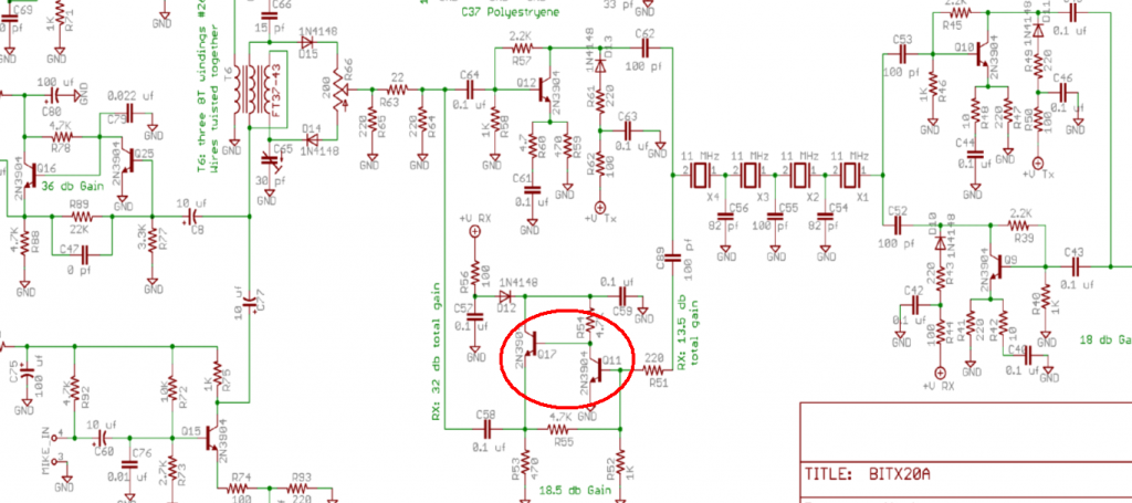

Так. Сразу косяк - Q11 работает на прием совместно с Q17 как усилитель ПЧ после кварцевого фильтра. Усилителем DSB сигнала работает Q12. Т.е. напряжения до фильтра надо смотреть на его коллекторе. Напряжения после фильтра надо смотреть на Q10.
Отсюда такой вопрос: А линии +V Tx и +V Rx правильно разведены?
В режиме передачи на +V Tx должен быть + питания, а на +V Rx = 0. Ну и в режиме приема наоборот, соответственно.
В режиме передачи на коллекторе Q11,Q17, Q9 должен быть 0 напряжения, а на коллекторе Q12, Q10 - теоретически - примерно половина питания, (поскольку для SSB сигнала все каскады должны быть линейными) и в идеальном случае, при подаче сигнала в базу, выходной сигнал каскада должен раскачиваться равномерно вверх и вниз от этой половины. При небольших сигналах, рабочую точку каскада можно сместить немного вверх, для уменьшения потребляемого тока.

Знаете я не понял где вы нашли Q17, на моих схемах нет такого. По питанию все правильно, у меня стоят реле которые кидают плюс на передачу и на приём кидают массу и наоборот. По поводу напряжений на коллекторе автор пишет что около 8в должно быть на коллекторах
УМ на 2х IRF510 25 Фев 2016 07:50 #29359
  • alexis
  • alexis аватар
  • Сообщений: 362
  • Репутация: 46
Из вашего первого и второго постов в этой теме, я сделал вывод, что речь идет об этом аппарате.
И все свои пояснения давал, применительно к его принципиальной схеме. Вот в частности Q11 и Q17:
8 вольт на коллекторе - ну да, примерно так и должно быть. Это не противоречит тому, что я говорил, если питание = 12V.

Да все правильно это приёмная часть, но я смотрю по другой схеме которая рисунок 1 помоему, ещё один каскад я добавлял в свою схему, но только в приемную часть.
УМ на 2х IRF510 25 Фев 2016 08:29 #29361
  • alexis
  • alexis аватар
  • Сообщений: 362
  • Репутация: 46
Да, я уже догадался.
Тогда все вышесказанное о режиме передачи касается транзисторов Q11 - усилитель DSB, Q12 - усилитель SSB ПЧ,Q13 - усилитель SSB, но уже диапазонная частота. Они должны обеспечить те самые 0.3 вольта SSB сигнала на выходе ДПФ. Кстати, уточняющий вопрос - 0.3 вольта - это амплитуда или действующее значение, что там автор об этом говорит?
