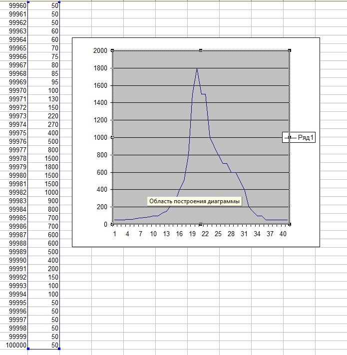

Вот 41 точка , шаг 100гц, напряжение в мВ

Кошмар, конечно.
Хотя... по уровню -3дб - полоса 3000 гц - чуть широковато.
Неравномерность в полосе пропускания - примерно 1.6 дб - приемлемо.
Уровня -60дб я не увидел, поэтому о коэффициенте прямоугольности говорить пока не будем.
Повторю свой совет - меняйте емкости 0.1 на 100 пф.
Должна немного сузиться полоса, и возрасти подавление за полосой прозрачности.
Думаю, что неравномерность в полосе тоже снизится.
Затем снова построение АЧХ - уже можно с шагом поменьше. Горизонтальные площадки на вашем графике наверняка скрывают провалы.
ЗЫ. Кстати - использование Excel'а - правильный подход. Я как-то по старинке тут выСТУПИЛ с миллиметровкой. :)
ЗЗЫ. Да, и где находится частота опорника тоже неплохо бы показать на графике, для наглядности.

Частота опорника 9998.65. Я бы сделал точнее и возможно б вам понравилось больше но ручной привод с люфтами ГВЧ и не возможностью установить ручку чётко они при утпускании смещается доставляет проблемы. 100пиковых у меня нету, должно и так работать тк в последних версиях всеравно 0.1 используют.Что дальше прикажете делать? Есть шанс чего то добиться?
Если я правильно понимаю то частоту опорника нам нужно поставить чуть ниже максимального пика? В левой стороне АЧХ чтоб на нижнюю боковую полосу настроиться
