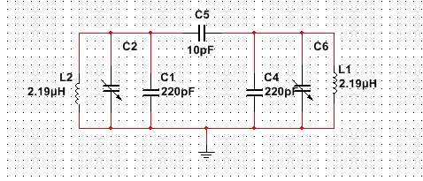

Развернул я ДПФ картина та же, на входе около вольта, на выходе ноль.
Сигнал так же теряется на второй катушке... Чтото мне подсказывает что кондер 10p мертвый или
номинал надо другой.
ВОт схема, переменники 5-25. Резонанс контура на 7080 выбирался

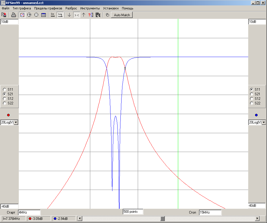

Смоделировал ДПФ в программе RFSimm99.
Если увеличить емкость С5 до 18 пф,Получается так:
Полоса фильтра немного расширится 6.550 - 7.220.
Но зато заметно уменьшатся потери. В полосе пропускания они теоретически должны быть не более 2 дб. Т.е. если на входе 1в, на выходе должно быть около 0.7 - 0.8 вольта.
Разумеется, если не нагружать фильтр на низкое сопротивление.
Если же на выходе = 0, то где-то в дпф неисправная деталь.
