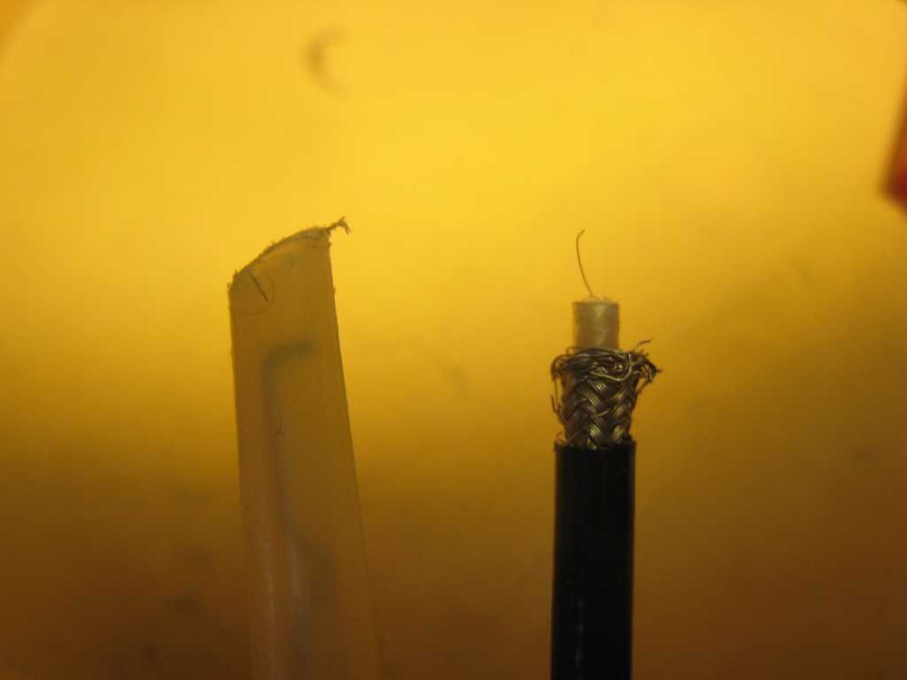

Оборванный кабель с щупом.
Диаметр внутренней жилы менее 0.1 мм
при диаметре оплетки около 2 мм!
:ohmy:
