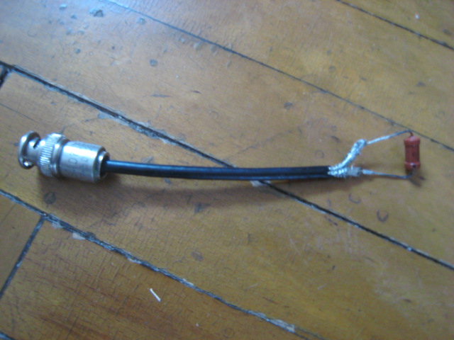

R2AJA пишет:
Оборванный кабель с щупом.
Диаметр внутренней жилы менее 0.1 мм
при диаметре оплетки около 2 мм!
Вероятно 100 омный.

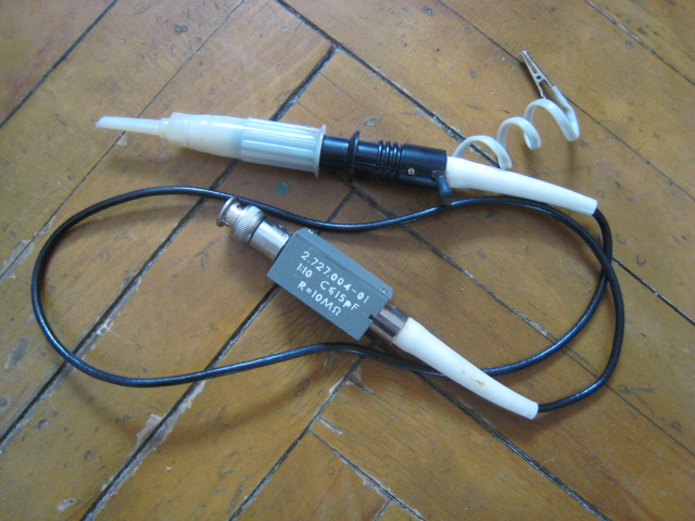

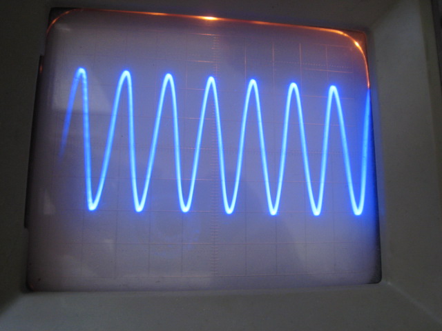

Измерил тестером входное сопротивление на входах осциллографа С1-97 и получил значения около
50 Ом. B) Следовательно использовать делитель 1:10, который рассчитан на подключение ко входу 1 МОм возможно только для качественной оценки формы сигнала.
Проводить амплитудные измерения таким образом нельзя. :side:

Удивительные приключения маячка на 120 мВт 12 Мар 2016 02:15 #29860
"Проводить амплитудные измерения таким образом нельзя"
Это пипец :(. После советов устанавливать параллельно выходу трансивера 50 ом резистор "для согласования антенн" я думал, что уже не удивлюсь измерению входного сопротивления осциллоскопа ТЕСТЕРОМ :blink: . Но как же можно делать такие дилетантские "УТВЕРЖДЕНИЯ" в разделе "Самодельная техника"?! Игорь, Вы же "исследователь РЭА", а сюда заходят новички в том числе и гуманитарных профессий, которые могут воспринять этот бред за чистую монету!
Объяснять детали бесполезно, поэтому просто ЗАПОМНИТЕ: высокоомный щуп это элементарный частотно независимый "трансформатор", который согласовывает 50-омный вход прибора с высоким сопротивлением пробника! Именно для того, чтобы исследовать эпюры синала в любой точке схемы и измерять их амплитуду, НЕ ВНОСЯ при этом НИКАКИХ ИСКАЖЕНИЙ в ее работу. Щупы бывают как с делителем напряжения на 10 или 100, так и один к одному. С КАЛИБРОВАННЫМИ делителями, поэтому ими не только МОЖНО, но и НУЖНО проводить амплитудные измерения и оценку ИСТИННОЙ формы сигналов. Которую Вы обязательно запортите, если начнете тыкать в схему низким входным сопротивлением прибора!
Естественно, что перед тем, как ИЗМЕРЯТЬ амплитуду на выходе передатчика(маяка), Вы ОБЯЗАТЕЛЬНО должны НАГРУЗИТЬ ЕГО(передатчик или маяк) на рассчетное активное сопротивление, допустим в 50 Ом если применяете коаксиальный выход. И измерять уровень щупом НА ЭТОЙ НАГРУЗКЕ.
Господа, настоятельно советую перед тем, как утверждать что-то в Форуме, обязательно ИЗУЧИТЬ ПУБЛИКАЦИИ почетного члена RU-QRP Клуба Владимира Тимофеевича Полякова! Все они есть в файловых архивах Сайта. Там максимально доходчиво описаны настройка-согласование антенн, грамотные измерения в узлах РЭА, равно как и сами узлы приемных и предающих устройств, давно ставшие классикой радиолюбительства.
При появлении же подобных, мягко говоря, несуразных советов и утверждений, модераторы будут безжалостно удалять их, как ложные и позорящие технический уровень форумов RU-QRP! Прошу отнестись к этой просьбе с пониманием.

На форуме я только обсуждаю полученные результаты
с опытными коллегами. Если рассуждения не верные,
их можно поправить.
Давайте посмотрим откуда получился такой вывод.

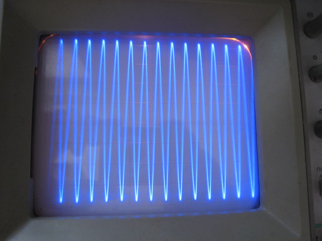

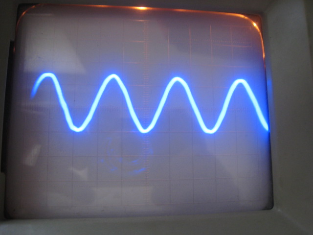

В качестве эталонного источника сигнала - Yaesu-817.
Установим мощность 1 Вт. Режим CW.
Подключим эквивалент - резистор R=51 Ом.
Рабочий делитель 1:10, 15пФ, 10 МОм.
Для расчета выходной мощности используем полученное значение
Vpp с осциллографа.
Амплитудное напряжение Vamp = Vpp/2
Для перехода к действующему напряжению синусоидального сигнала
используем формулу Vd = Vamp/1.41
Оценим мощность по формуле W = (Vd*Vd)/R
Получаем для F=7.1 МГц Vpp = 5 В
Vd=1.4В, W = 0.03 Вт
Получаем для F=14.1 МГц Vpp = 9 В
Vd=3.19В, W = 0.19 Вт
Получаем для F=28.1 МГц Vpp = 16.5 В
Vd=5.85В, W = 0.67 Вт
Если Yaesu выдает примерно 1 Вт мощности,
почему тогда измеренная амплитуда так зависит от частоты сигнала?

может быть масса причин.
начиная от не корректной работы Вашего осциллоскопа, заканчивая... мягко говоря Вашим вариантом нагрузки :)
сопротивление должно быть активное, в Вашем же реактивки-мама не горюй.
и нагрузка получилась частотозависимая.
вот как то так.
возможно, более грамотные коллеги меня поправят, но я так думаю.
измерения вообще вещь очень своеобразная. и у двух измеряльщиков результаты могут быть плюс-минус лапоть :)

R2AJA пишет:
Игорь, для начала, в качестве эталонного источника нужно брать не 817-й, а калибрированный генератор. У 817-го мощность по диапазонам гуляет от 3,9 до 4,5 Ватта. Проверено лично в СЦ. И уже потом, при необходимости, очень аккуратно в инженерном меню выравнивается до 5-ти по всем диапазонам. Какая мощность выдаётся в режиме 1Вт в конкретном экземпляре - одному Богу известно. В эфире разница между 0,8 и 1,2Вт разница несущественна.
Чувствую я, запытаете вы ни в чём неповинный трансивер. Да и у Андрея UT5NM нервы не железные :(
Удивительные приключения маячка на 120 мВт 13 Мар 2016 19:41 #29903
Не-не, в этот раз все нормально, так как Игорь действительно "спрашивает и обсуждает", причем с фото, а не "утверждает" как раньше. А вопрос, в принципе, яйца выеденного не стоит. Игорь, если Вы внимательно почитаете инструкцию по пользованию Вашим же осциллоскопом, то обязательно увидите, что пользовать его нужно не с "рабочим делителем", а с АКТИВНЫМ ПРОБНИКОМ(до 24-х вольт), на который, если надо, одеваются комплектные насадки-делители. Понятно, что их нет(хорошо-бы, чтоб "пока нет"), и я посоветовал ПОПРОБОВАТЬ обычный делитель, ПРОВЕРИВ его в лаборатории с этим конкретным осциллоскопом. Там сразу было бы видно, где и насколько он врет...
Конечно, есть какая-то реактивность и в показанном "эквиваленте", и безусловно ФТ-817-й(как и любой трансивер) имеет разброс мощности по диапазонам. Причем, фирменные транзисторные каскады всегда выдают больше именно на ВЧ, так как там потери в выходных ФНЧ меньше! Это Вам не самодельные "Лаповки", где слабенький транзисторный драйвер "гасила" большая для ВЧ входная емкость лампы и вечно не хватало "раскачки" выше 14 мГц. Кто постарше, то с этим сталкивался. Даже в ламповых UW3DI выбрасывали из драйвера пентод 6Ж9П и ставили вместо него лучевой тетрод 6П15П, вот тогда "десятку" раскачивало аж до красных анодов ГУ-29.
Что касаемо "исследований" и "экспериментов", то надо ОБЯЗАТЕЛЬНО иметь дома ХОТЯ БЫ ОДИН ПОВЕРЕННЫЙ прибор!!! Тогда все легко и просто.
Чаще всего это "катодный" вольтметр, без которого вообще не стоит заниматься конструированием :evil: ! "Кетайский тестер" годиться только "поколению пепси" ремонтировать материнские платы от компьютеров. И то на уровне пятого класса средней школы, так как одна только нормальная паяльная станция для замены СБИС северного или южного "мостов", чипов на игровых видеокартах и процессоров на ноутбуках стоит около 700 евро...
Имея поверенный В7-15(он же ВУ-15) можно гарантированно точно промерить(и выставить согласно сервис мануалу) мощность трансивере по диапазонам, заодно глянуть на сколько врет осцилл (который вообще-то НЕ предназначен для измерения уровней, а только для грубой их оценки и контроля формы сигнала). Им же можно откалибровать простой самодельный или даже "фирменный"(из американского гаража MFJ :lol: ) "мощемер", чтобы каждый раз не таскать из шкафа катодник, ну и многое другое действительно ИЗМЕРЯТЬ.
Нормальный исследователь обязательно нашел бы комплектный активный щуп и делители к такому отличному осциллографу как у Вас и тоже поверил бы весь комплект в лаборатории. Это совсем небольшие деньги, но тогда Вы были бы уверены и в форме исследуемых сигналов, а также могли с достаточной точностью сразу делать прикидку уровня сигналов, не заморачиваясь с дополнительным катодным вольтметром.
А НАСТОЯЩИЙ исследователь обязательно заимел бы и поверенный генератор(с которым можно самому "поверить" и осциллограф и вольтметр :P ). Без генератора вообще жизни нет даже скромному радиоконструктору, но сейчас мир перевернулся и народ, еще нихрена не соображая и не собрав даже примитивного радиоприемничка, сразу рвется ставить "маяки" и лепить передатчики :blink: . Вот я бы с удовольствием посмотрел на выпученные глаза "исследователя", который бы измерял "чутье" собранного простейшего ППП с помощью ФТ-817. Не, "что-то тут явно не так" (С)...

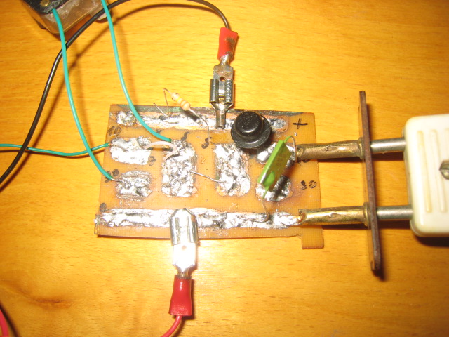

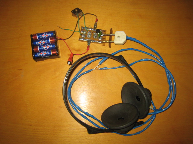

Применил германиевый транзистор П402
для детекторного приема радиовещательных станций.
При выключенном питании транзистор работает как обычный диод,
а при подаче питания он не только детектирует, но и усиливает сигнал.
В качестве антенны использую "длинный луч" на дерево,
а заземления кусок провода, лежащего на балконе.
Днем прекрасно слышен гул электросети, ближе к вечеру
эфир наполняется множеством станций на разных
языках.
Сегодня принял "Интер Радио Румынии"
на частоте 9.8 МГц! :)

Активный пробник имеет Свх менее 10 пФ, R не менее 100 кОм.
Делительный щуп 1:10 к такой модели подключить нельзя.
