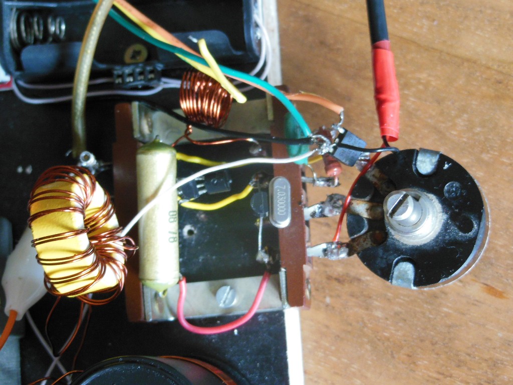

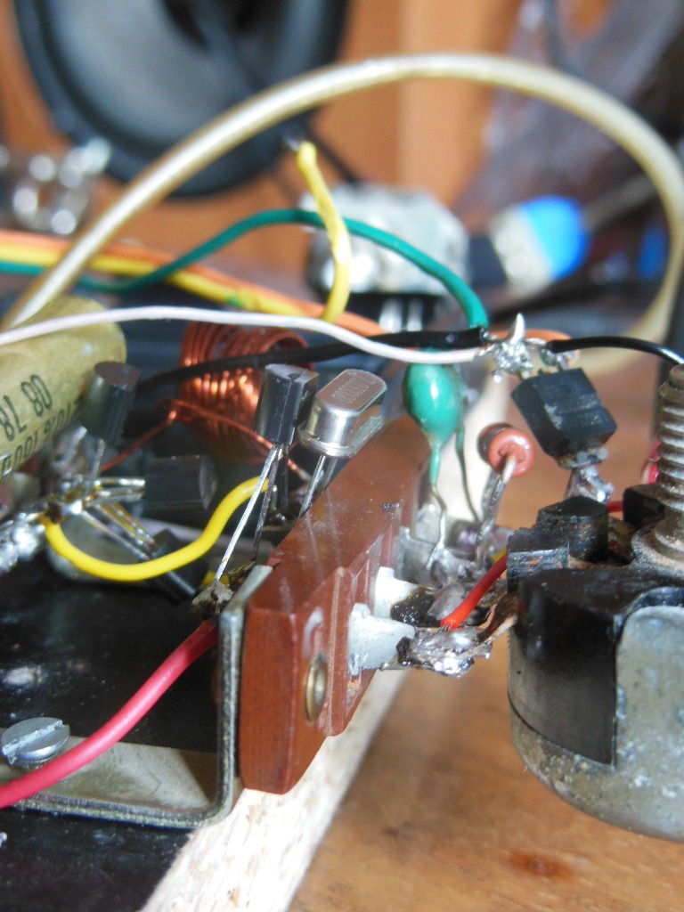

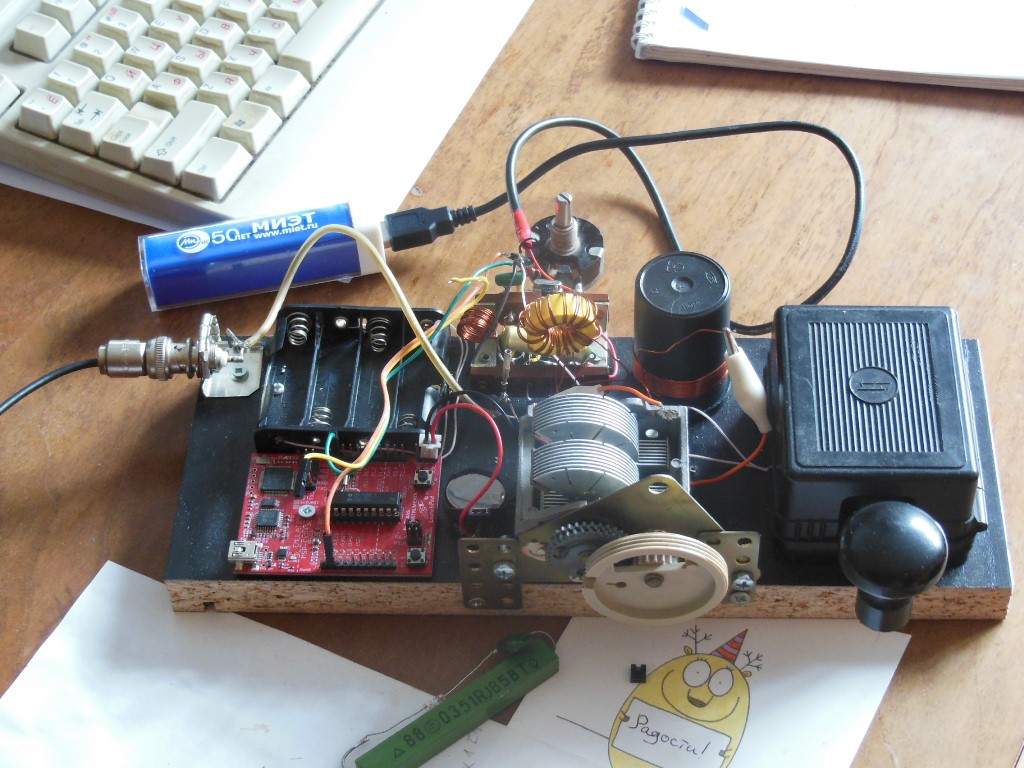

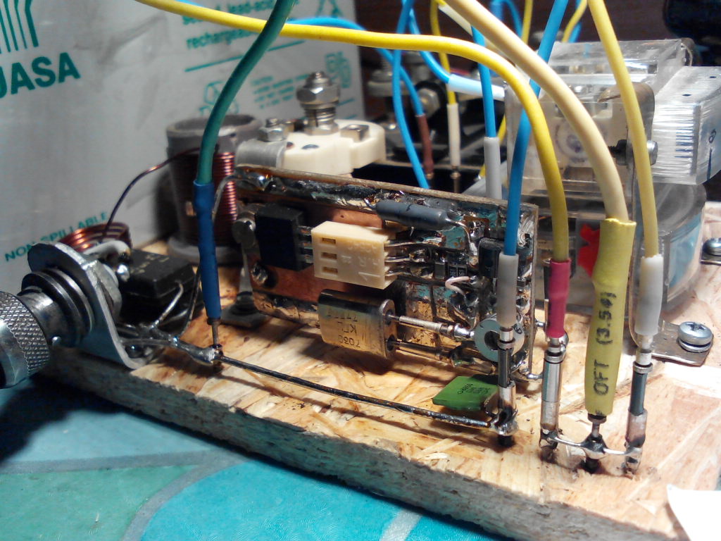

Вот иллюстрации.

Из особенностей. На большой мощности (5 Вт) действительно, нужно делать индуктивность последовательного контура побольше - КПД заметно увеличивается. На малой мощности (1 Вт, например) это не критично, у меня сейчас стоит ~7 мкГн.

Влад, думаю в истоке задающего генератора можно увеличить резистор, надо попробовать подобрать. Этим мы сэкономим потребление генератора. Я увеличивал до 200 Ом с IRF510 и работает отлично. Думаю до 1 кОм надо пробовать. Тем более у BS170 пороговое 2 вольта а у IRF510 - 4 вольта, BS170 легче качать, я так думаю.
Кольцо желтенькое мне не очень нравится, и витков многовато - ориентировочно один виток на вольт питания. Для повышения КПД есть смысл варианты трансформатора пробовать. Но наибольшее влияние имеет все же катушка последовательного контура. Я еще и ФНЧ на выход влепил однозвенный - 1 мкГн катушечка и два по 430 пФ емкости.
У меня аппарат полностью оформлен и готов к эфиру, надо только с антенной коммутацией немного повозиться

Широкополосный трансформатор у очередной итерации я думаю на кольце с проницаемостью 30 или 50 намотать. А размеры сердечника играют какую-то роль?
По мотивам передатчика NS-40 24 Сен 2016 22:23 #33934
По идее, чем больше габарит сердечника и толще провод, тем лучше кпд трансформатора. Я делал на кольцах 2000НМ, провод в изоляции типа МГШВ 0.5
Влад, возможно для низковольтного (5 В) маломощного (1 вт) варианта есть смысл использовать только один BS170 в выходном каскаде

Выпустил зверя в эфир, немного поцикулял, есть три щсо:
YO4NF Silviu
UR4MH Константин
EW7BW/1 Сергея сработал "на поиск", он как раз цикулял рядом с моей частотой 7030.7
Скиммеры тоже дали массу спотов

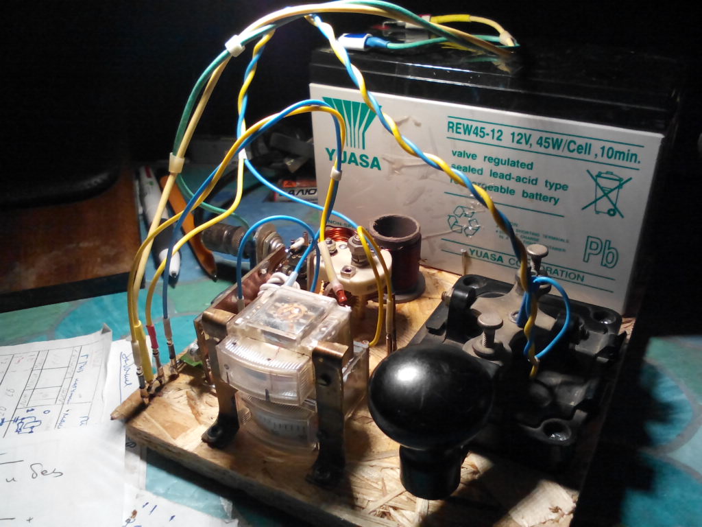

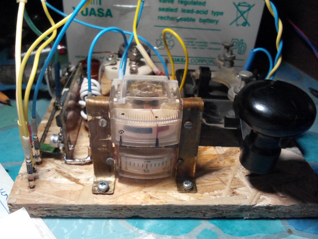

Приборная стойка, вверху вольтметр с отметкой 12 вольт, удобно контролировать просадку аккума при передаче, внизу амперметр - 1 А шкала
Подводимая моща была где-то 7..8 ватт, вертикальная антенна с тюнером внизу
По мотивам передатчика NS-40 26 Сен 2016 23:28 #33946
Транзистор за полчаса цикуляний даже не теплый
Правда были скачки частоты герц на 50..100 в процессе работы, надо будет разобраться
По мотивам передатчика NS-40 26 Сен 2016 23:32 #33947

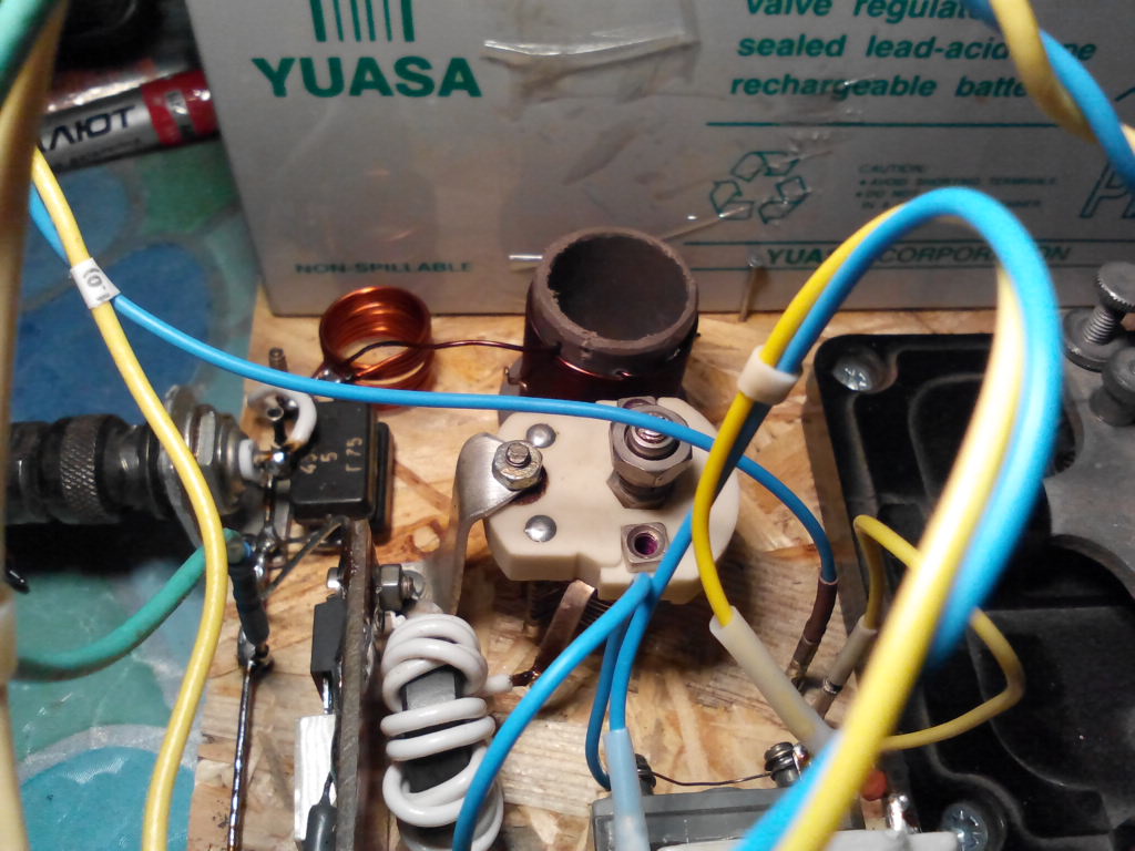

Выходная система: трансформатор в стоке, последовательный контур, однозвенный ФНЧ. На выходе красивый синус на нагрузке 50 Ом. После подключения предварительно настроенной антенны ток совпал с тем, что установил при работе на эквивалент
Передатчик получает название Зверь-2
Когда-то я уже делал передатчик на IRF510, раскачивался он логическими элементами. Его работа так впечатлила Валерия RW3AI, что он назвал его Зверем. По ощущениям этот двухтранзисторный его брат порвет эфир, как тузик грелку. Завтра объявлю расписание, у кого будет интерес - послушаете
