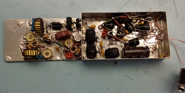

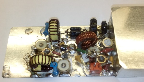

Макет базовой части ППП в стиле Вятка-Манхэттен практически закончен.
От входа. Контур в затворе УВЧ на КП307Г(для селективности), катушка связи под 50 ом на вход, в стоке контур с катушкой связи под 800 ом, смеситель 2Х2впд, вч дроссель, фнч 600гц 800ом, предварительный унч - два транзистора 3102 в режиме микротоков(под 60дб усиление), далее микруха 2822 смд в мостовом включении(45дб), итого ~100дб усиления по нч. Гетеродин с ОБ на кт368, кварца пока нет, стоит ёмкость, так работаем. С катушки связи подстроечник регулирует накачку в смеситель. Чутьё - неплохое, "мдс" не хуже 40нВ, сложно измерять - наводки(работа)). При полном усилении, а регуляторов пока нет, шум на выходе около 3мв, а 1 мкв с генератора уже идёт с ограничениями в оконечном унч. Питание 3,6в.
В планах сверхмалошумящий увч(обещал чел подарить пару ТС2381 NF=0,9...1,2дб, пока лучше нет в наличии, будет позднее) в затвор рамка, в сток резистор, далее эмиттерный повторитель на кт368, с него на вход базового ППП. Если приём будет слабый, будем умножать размеры антенны ПОС-ом. Пока вот так.
На конец от тестера уже принял станцию)).
Евгений

Евгений, UA4NU, поздравляю с сборкой макета ППП!
Вы пишите, чутье около 40 нВ - значит приемник обладает лучшей чувствительностью,
чем заводской FT-817 (c 250 нВ)! :woohoo:
