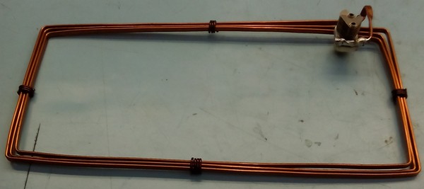

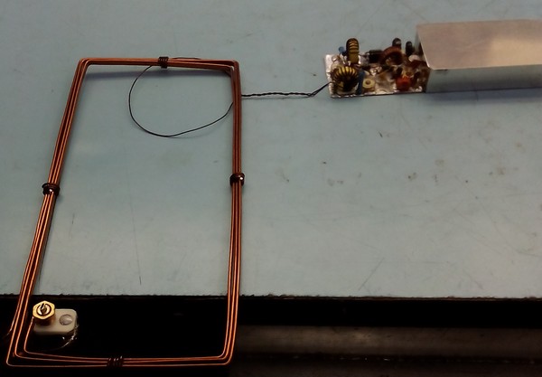

Начинаю эксперименты с такой вот приёмной рамкой(90х200мм). Предварительный усилитель пока не доделал, сохнет клей - колечко там. Решил подключить к ППП по-народному, на столе(на работе). Приём есть, шум и станции слышу :) , добротность большая(не измерял), рука влияет очень сильно. Усиление базового ППП наверное придётся снизить ради общего блага :) .

О моей рамке. Удивило очень сильное влияние руки-пальца, предполагаю, что образовалась ПОС, т.к. ВЧ часть ППП не экранирована, пока нет кварца, он в пути. В кармане такая рамка работать бы не стала :).

Евгений, у меня была сначала примерна такая же рамка, и она также была очень чувствительна ко всему вокруг. Во-первых, у неё получается очень большая добротность из-за реактивного сопротивления - у Вас ведь 4 витка, правильно? Во-вторых, она не экранирована, и чует всё вокруг чисто своей ёмкостью. Думаю, что пару витков "кабеля Мёбиуса" будут хорошей заменой ). У меня даже если взяться рукой за изоляцию кабеля (особенно если не прямо с горячего конца), расстройка контура не очень большая. Извините, что говорю без цифр (большая - маленькая).

Сейчас вот немного побаловАл с рамкой. 3 витка шинки 3Х1мм, индуктивность рамки 3,5мкг, подстроечная воздушная емкость, контакт неплохой, с одной стороны зажато сильно, площадь контакта большая, с другой мощно обпаяно с бандажнойй проволокой. С катушкой связи опять пробовал.
Так вот, в горизонтальном положении при резонансе, уровень шума/грязи помещения + эфир немного есть, т.е. пару станций слышу, раза в три на слух выше, чем при подключении конца от тестера к горячей точке входного контура. Добротность рамки чуть где-то 180, но вокруг одно железо. В чистом поле принимать будет уже такая рамка. Сейчас вот надо подключить предусилитель и снизить чутьё по ВЧ в ППП.
Влад, забыл вас поздравить, вы первый, кто воплотил "проект ВОТА-СВЛ"! Всё самодельное плюс приём "морозников" на ходу.
Виталий, мне кажется корректно измерить добротность рамки непросто или даже невозможно, не надо забывать, что она излучает. Это не просто контур. Да и нужна ли нам Qхх :).
Евгений
Вдогонку. Похоже надо экранировать рамку, добротность упасть не должна, а влияние тела не будет такого. Конечно возрастёт ёмкость, ну будет 2 или даже 1 виток.
