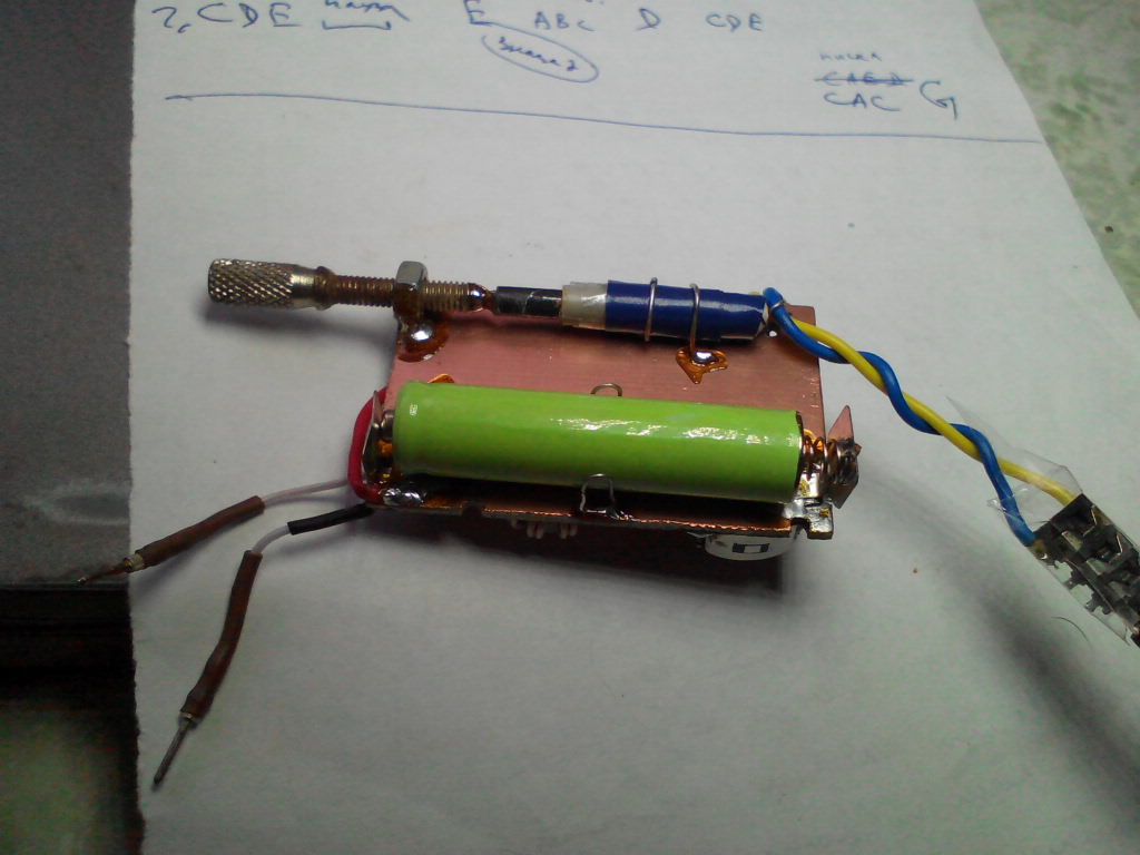

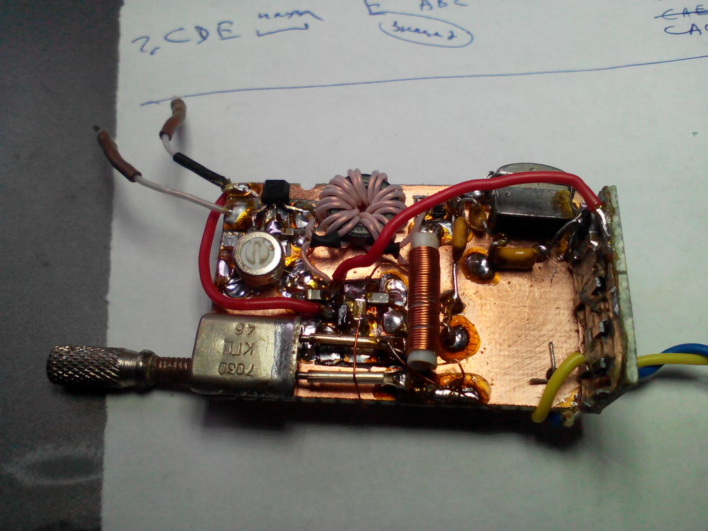

Для поддержания разговора пару фото. Это тоже пока толдько макет - сподобился наконец вырезать ВЧ часть и к ней прикрепил сбоку ранее изготовленную платку УНЧ (Поляков В.Т. cqqrp#32)
генератор потребляет 0.5 мА, этого достаточно для работы смесителя ВПД, УНЧ чуть менее 3 мА, входной УВЧ на полевике 0.5 мА, но можно сделать больше резиком в истоке, если надо усиление поднять и даже подвести к порогу регенерации. Питание 1.2 вольта. На вход цепляется любая маглуп
пока еще все же макет, но уже нравится как работает. В планах еще каскад малошумящий по НЧ, место есть

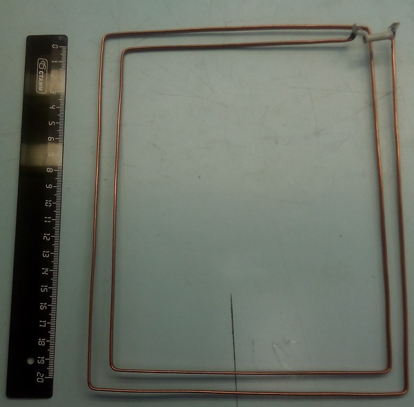

Тема про приёмник, но сообщение антенне-рамке и имеет отношение к предыдущим изысканиям.
Сделал сегодня рамочку новую, размер с тетрадный лист, из той же шинки 3Х1 мм, два витка с разносом витков, индуктивность 1,9 мкг. Подпаял к ней ёмкость 56 пф, резонансная частота около 15 мгц.
Решил померять добротность и был сильно удивлён. На рабочем столе(столешница дсп 2см) под ней ящик металлический с обычным хламом. Повышенная добротность(по сравнению с предыдущей рамкой) почувствовалась сразу, короче на столе
Q = 300! Далее я подложил под рамку две толстых книги, сантиметров в 10 толщиной и добротность поднялась до 455(15мгц/33кгц). И это в неблагоприятной окружающей обстановке! Петелька генератора в 20см от рамки в её плоскости, высокоомная петелька осциллографа в 5 см тоже в плоскости рамки. Т.е. эта рамка намного эффективней предыдущей. Конечно в карман она уже не полезет, но пришлось задуматься. Наверное надо сделать ещё рамку чуть шире первой, но с расстоянием между витками.
