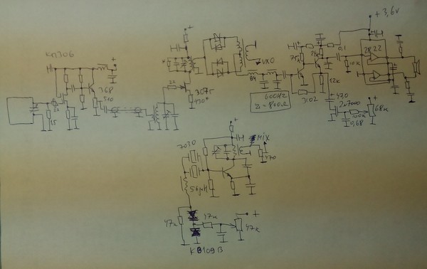

схему позже обязательно нарисую и размещу в теме "одновольтовая техника", но особенностей никаких нет, а идеи на дальнейшую работу есть :woohoo:

схема тут:
qrp.ru/forum/17-Простые-вещи/12897-Однов...хника?start=60#36400
