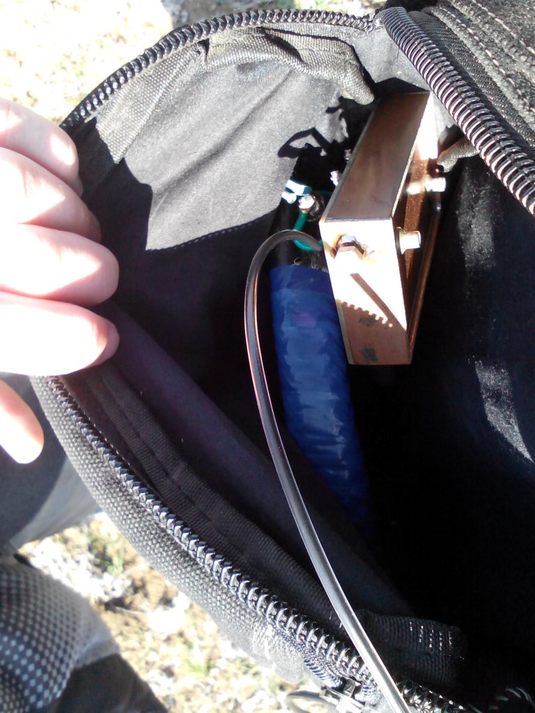

Мы тоже масштабно выгуляли приемник в степь, более трех часов пешей ходьбы. Приемник в заплечной сумке, на прием она практически не влияет, что в сумке что за сумкой прием в поле не меняется

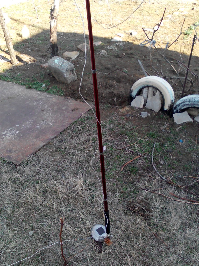

Но главная цель была послушать домашний маяк 1 мВт мощи, 1 вольт питания, работающий на укороченный вертикал с одним противовесом, воткнул его прямо в огороде, в плохих условиях окружающих предметов. Общая высота на превысила 2.5 м
Строим походный приемник. 09 Мар 2017 23:54 #36620

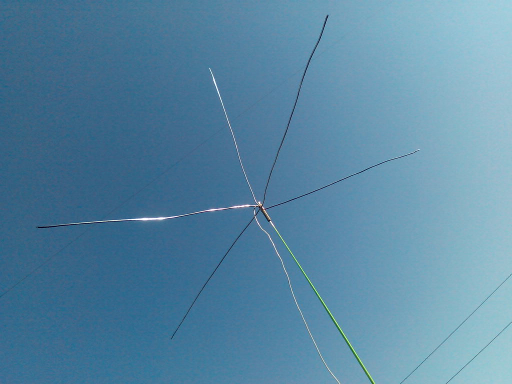

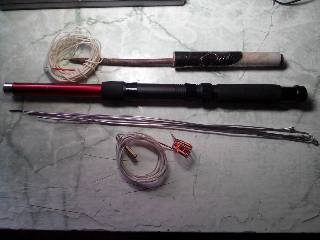

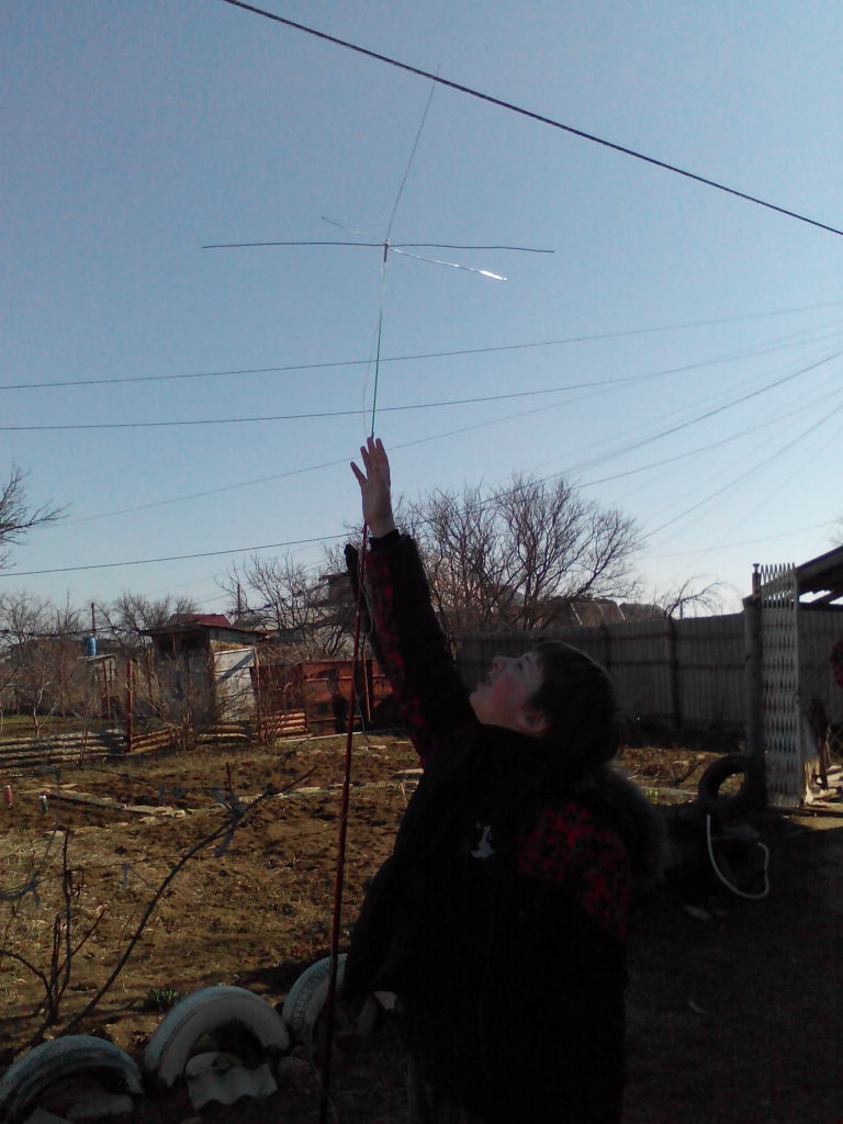

Емкостная нагрузка и пяти проводочков из мягкого алюминия, длина 40см. Крепятся винтиком на стоечке, а она одевается на верхушку удочки, саомго тонкого колена. Очень легкая конструкция

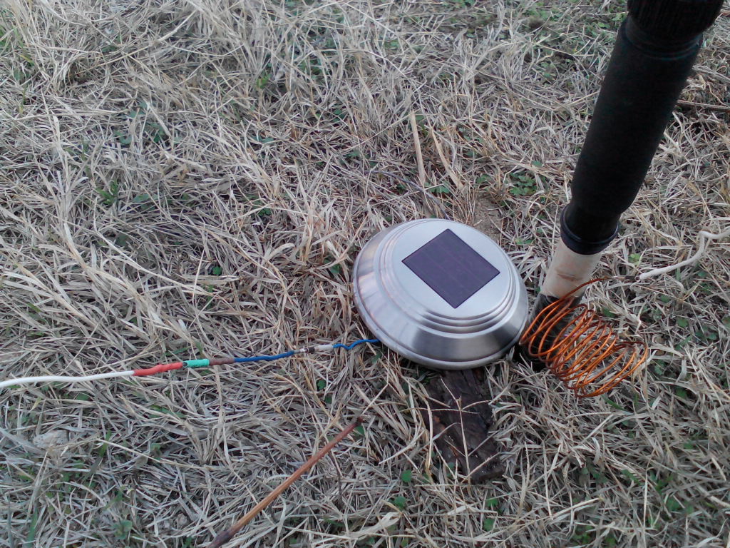

"Вечный" маяк, уже несколько месяцев работает без обслуживания, круглостуочно подает 3 сек. импульс для настройки приемников. УДлиняющая катушка дводит общее сопротивление антенной системы до 50 Ом
Так вот эта простейшая антенная система и 1 мВт мощи, установленная как для вертикала очень не оптимально была слышна на всем участке пути очень уверенно, отдалялись мы на 5 км (по гуглу и джипиэс трекеру проверил). Я был приятно удивлен. А если такой вертикал приподнять, так и совсем хорошо зазвучит. А так мои противовесы от домашних антенн были выше чем этот экспериментальный огородный вертикал. А может, конечно, приемник хорошо принимает. Тоже вариант
