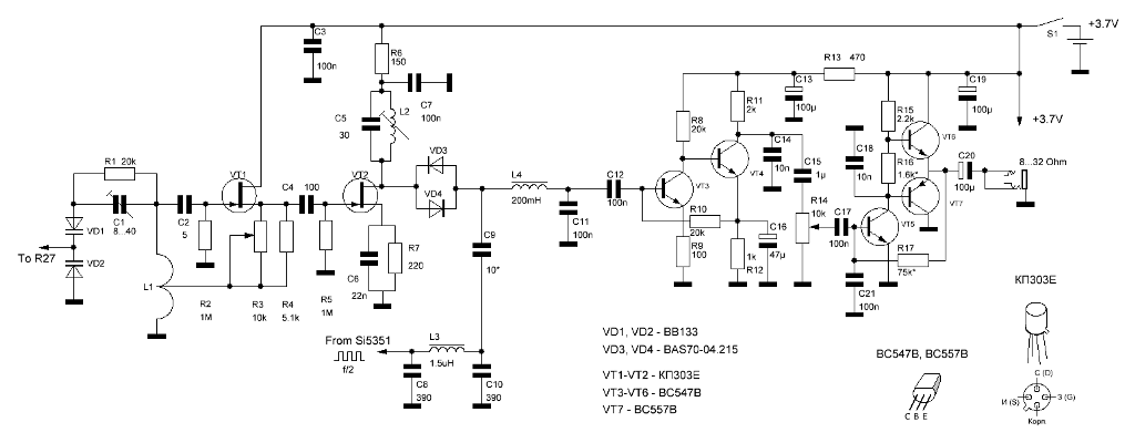

ГПД взято из книги "С.Г. Бунин, Л.П. Яйленко. Справочник радиолюбителя-коротковолновика. 1984" Приемник ПП - UB5UG ...
Ниже в принципе схема этого приемника ППП
Может питаться как от 6 батареек или крона так от сети ....

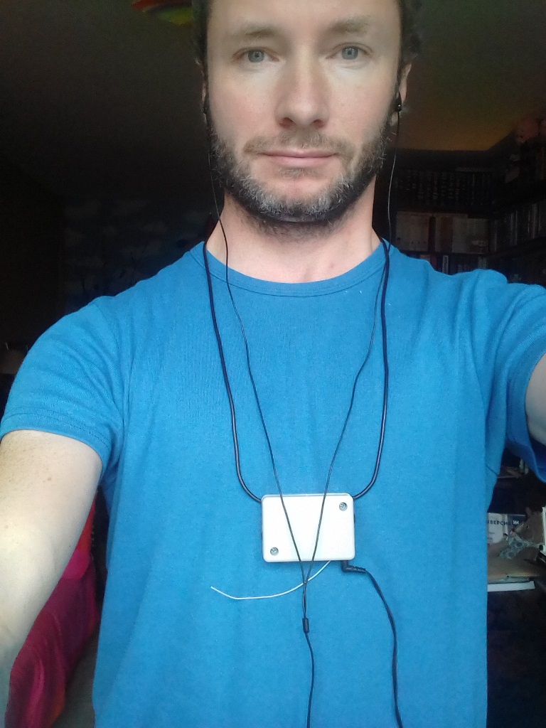

Продолжаем разговор ). И двух лет не прошло, а мечты сбываются. Помолясь, начну рассказ о новой поделке, в полном соответствии с ТЗ из предыдущего сообщения в теме. Итак, замышлялось сделать походный приёмник с синтезатором и отдельным пультиком, чтобы приёмник висел себе на теле и его не нужно было особенно трогать для настройки, а пультик можно держать в руке, можно положить в карман.
Получилось вот такая конструкция на 20 м. Петля из коаксиала служит и подвеской и антенной.

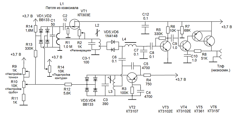

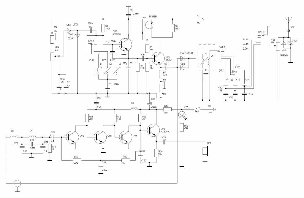

Антенна, конечно же, с регенерацией (ну очень мне нравятся регенерирующие конструкции). Вот схема аналоговой части:

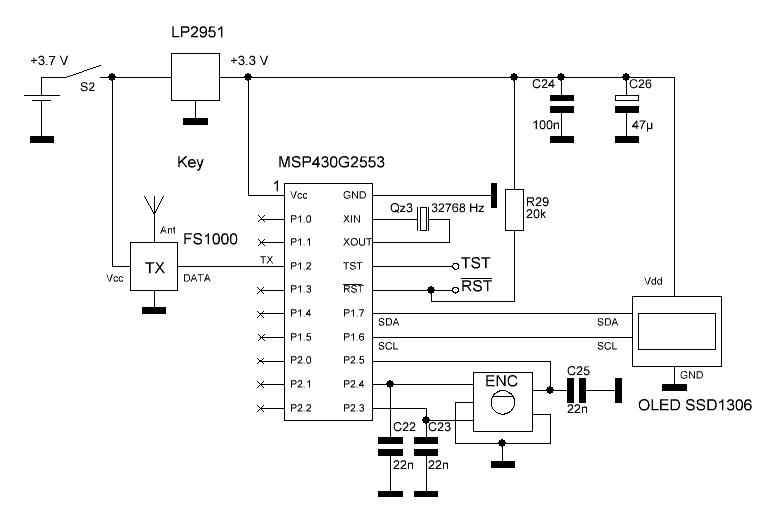

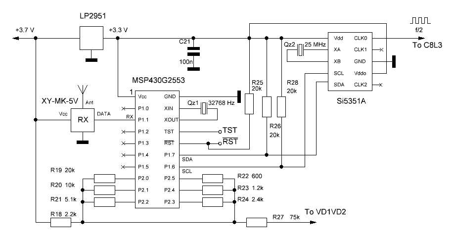

Цифровая часть приемника на Si5351, управляемом микроконтроллером MSP430:
Команды подаются с пультика по каналу 433 МГц. Перестраивается частота гетеродина, а также входной контур (простым ЦАПом с 6 цифровых выходов микроконтроллера).

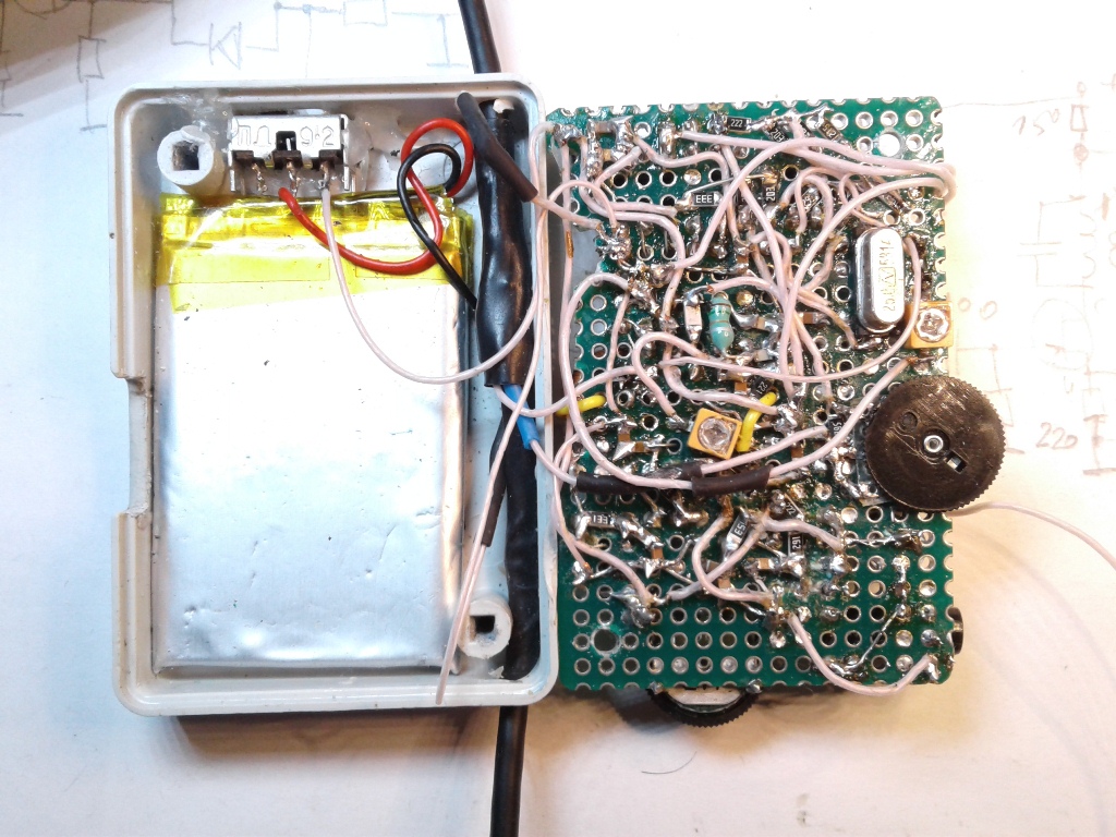

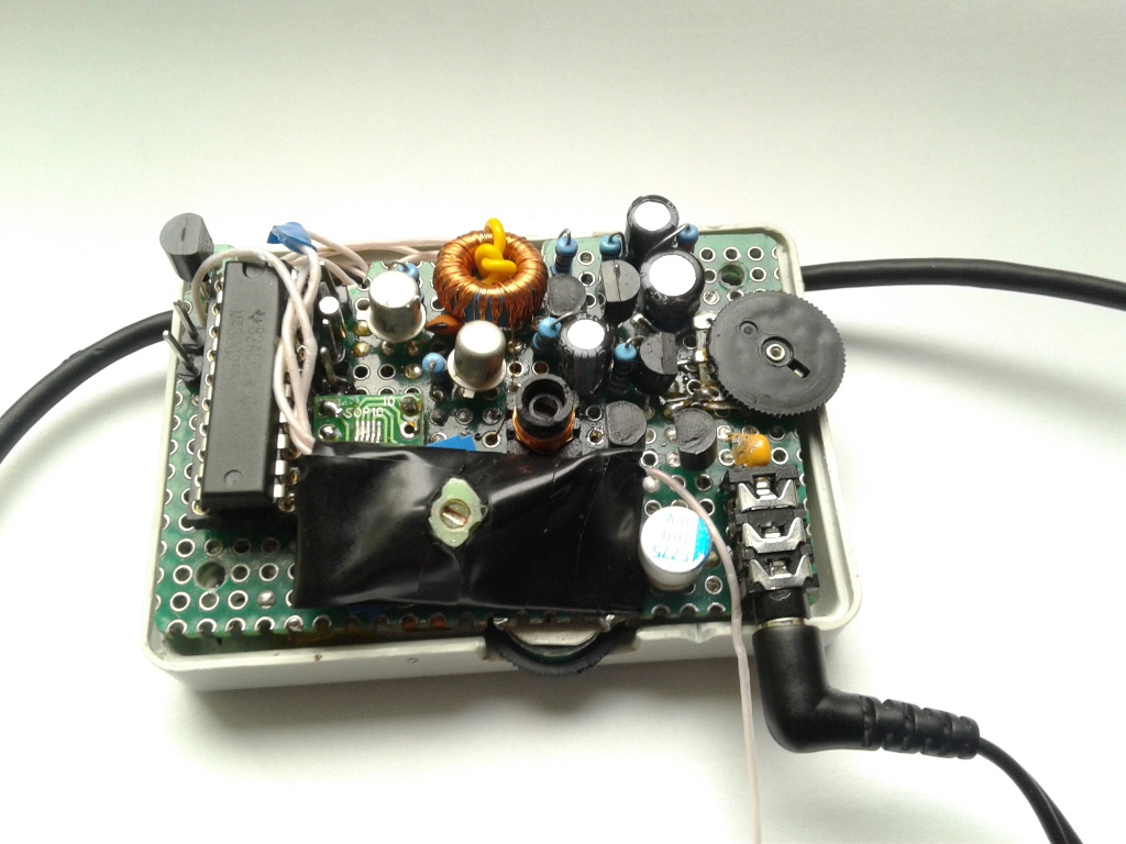

Нутро выглядит так:
Конечно, изнанка получилась не для слабонервных, ну что поделать - макет, делался на живую нитку, было много итераций отладки.

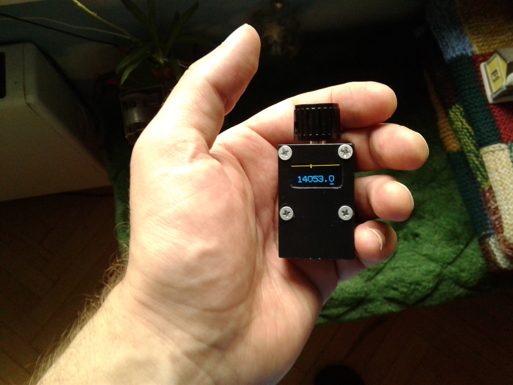

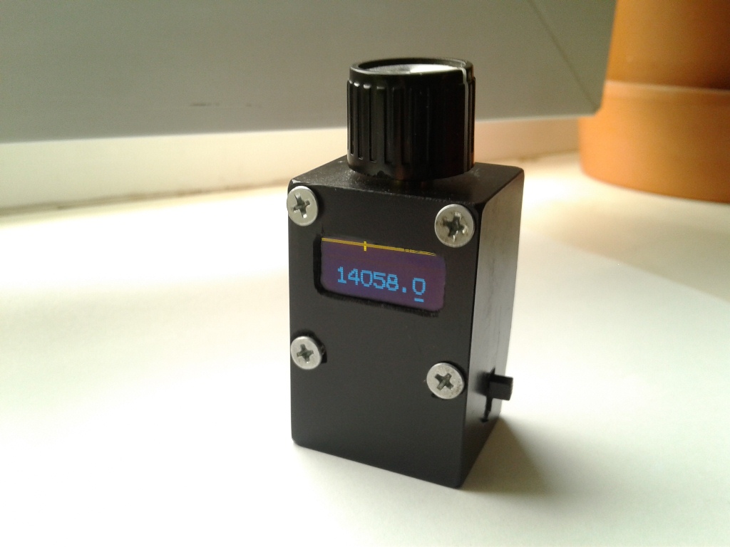

Сам пультик выглядит так:
Умещается в руке:
Его схема на таком же микроконтроллере:

Сейчас вернулся домой, хожу на работу и с работы с приемником. Сослуживцам, которые замечают странный агрегат, висящий на груди, говорю - не обращайте внимания ). Они и не обращают. Мало ли у кого чего где висит.
