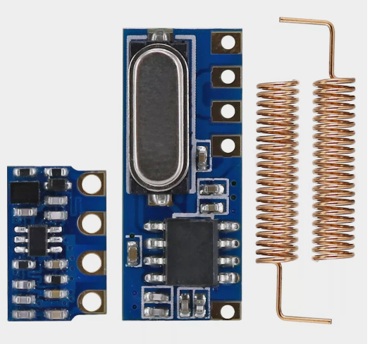

доехали ко мне радио модули новые, стало управлять далеко, хоть из другой комнаты, но поднялся уровень шума и я прослушиваю работу всех автосигнализаций дома :(
Можно заказать на другую частоту, например, на 315 МГц, там, вроде бы, почище, но поднятие шума, конечно расстраивает. Хоть оно и не чудовищно большое, но вполне слышимое.

Интересно, через что идёт шум. Наверняка по питанию, но вопрос - опосредованно через МК по UART, или непосредственно. Можете включить питание приемника 433, но отключить его Data-выход?

zhigalov пишет:
Да, без data слышно, но немного тише, если при приеме посылки соеденить data, то становится немного громче. Я еще полноразмерные антенны-пружинки на оба модуля поставил. Сейчас попробую организовать RC фильтр по питанию и антенну сделать меньше.
