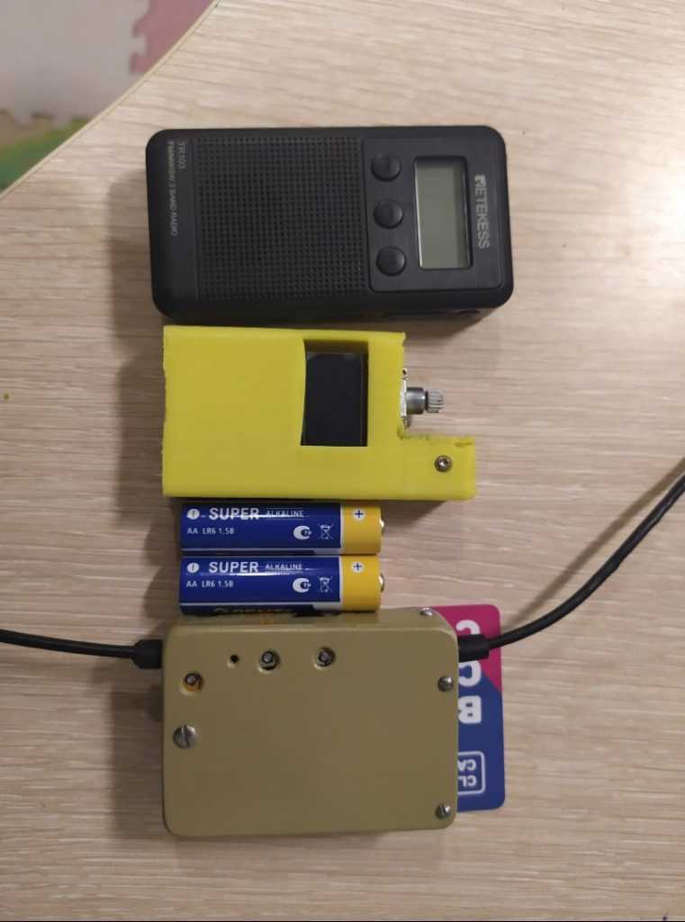

Строим походный приемник. 27 Ноя 2022 20:39 #59171
  • RK9MZZ
  • RK9MZZ аватар
  • Сообщений: 48
  • Репутация: 15
Все таки сделал фото :)
Пульт переделаю, будет чуть иначе. На самом приёмнике появится рисунок, похоже, что уже на новогодних каникулах. Болтики филипс с плоскими и широкими шляпами уже едут вовсю с алика.
Положил другие предметы, для понимания насколько он маленький получился :)
