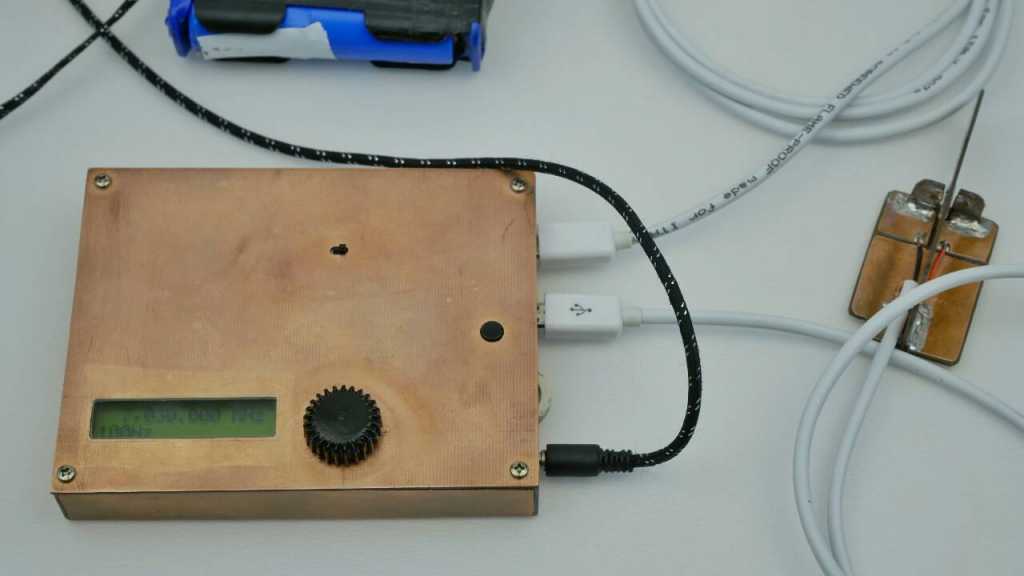

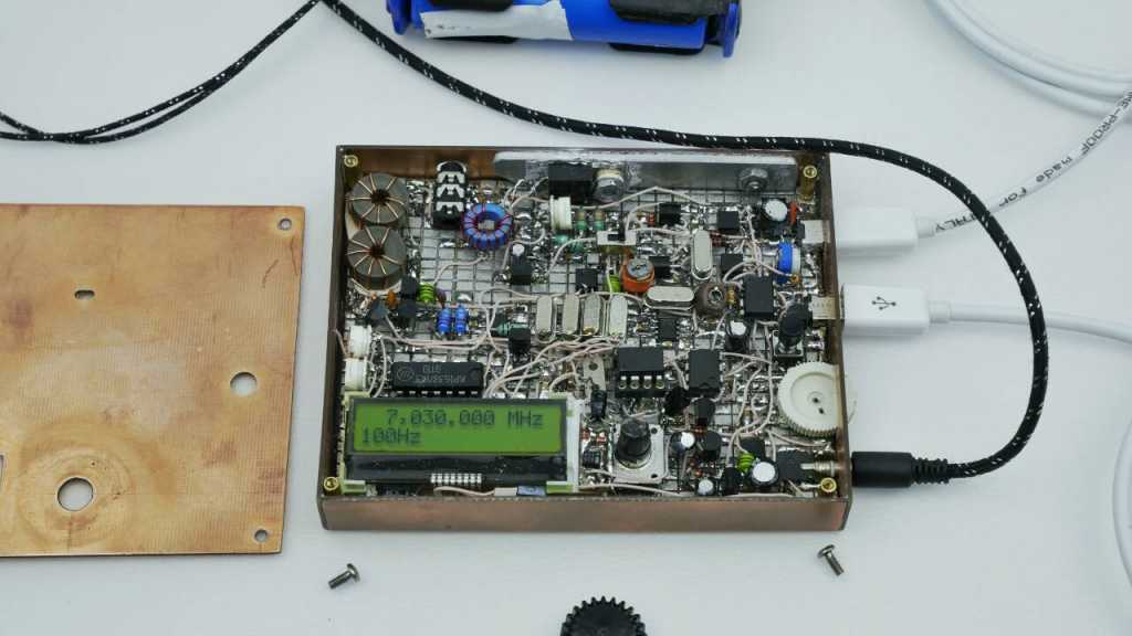

Мой земляк Николай UY0IR заинтересовался данным вариантом трансивера. У него возникла проблема при регистрации или входа на форум qrp.ru, поэтому делюсь информацией по его просьбе.
Цитирую сообщение, полученное сегодня по мейлу:
" Алексей, здравствуйте! Отсылаю фото моего аппаратика. Распаял схемку выхода УМ. Все работает нормально. Принял участие в ОК контесте. Провел 10 связей на балконную антенну. Отчет отправил. На этом аппаратике провел уже 19 связей. Очень нравится его работа! Регистрация на QRP.RU прошла, но не могу зайти.
С уважением Николай UY0IR"
