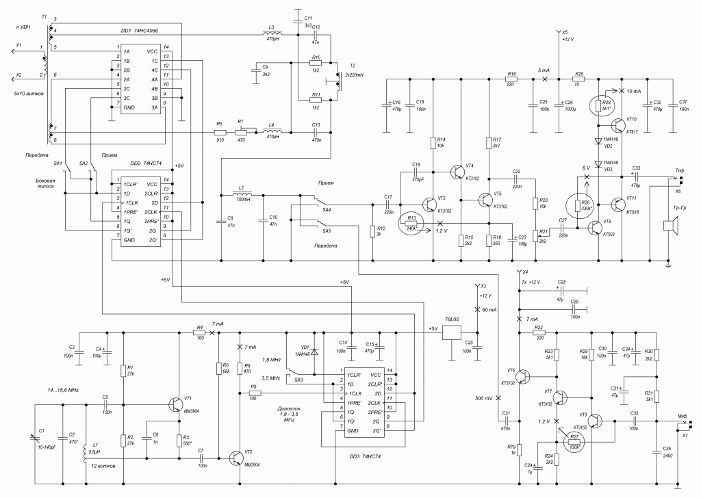

Трансивер собирали в 90-е годы точно по описанию, оттуда и сохранились намотанные колечки. Только у одного мальчишки заработал более-менее. Работал с молодежью в начале 90-х, сами организовали Радиошколу, до сих пор работает. 2008-2011 годах вообще организовал свой радио-кружок. Из сотни детей ни одного КВ-ста не всплыло, не то что телеграфом заинтересовать. Коротковолновики - это особый склад людей, как и нумизмат или археолог, со своими усатыми в головах, их ловить надо и не отпускать, помогать. А чтобы в ТПП применить телеграф, нужно от НЧ-генератора сразу отсекать гармоники, значит, к смесителю приставить хороший ФНЧ.
www.cqham.ru/forum/showthread.php?2101-%...iewfull=1#post900392

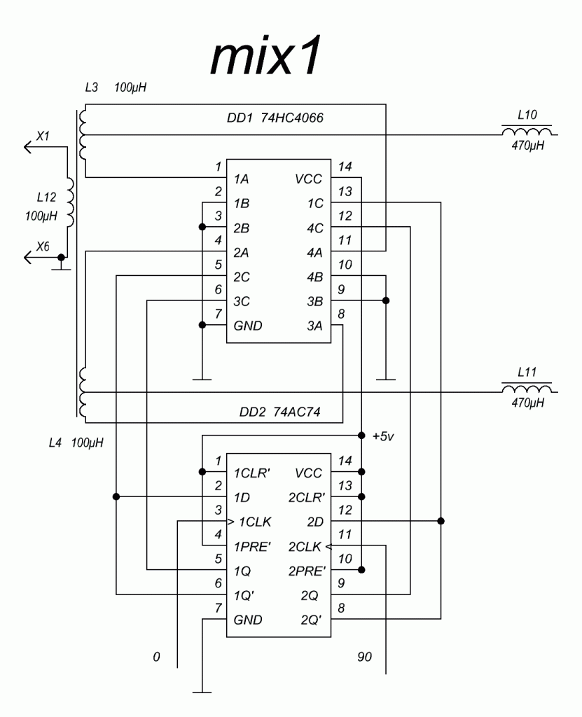

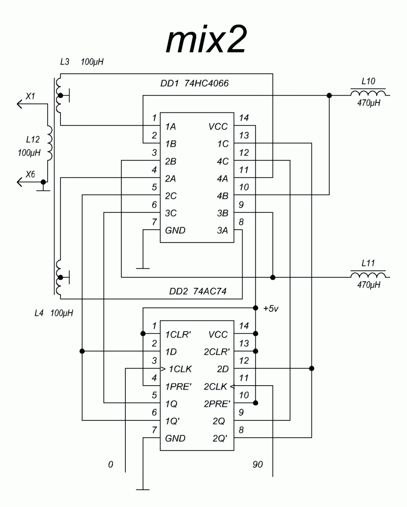

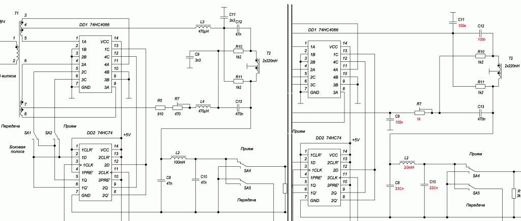

Картинки плат и остального - на предыдущих страницах. Разбалансировка смесителя, сдвиг частоты варикапом или синтезатором мне никогда не нравились.
Увидел ошибки в рисунках, поправил:
73! Марат, Нижневартовск

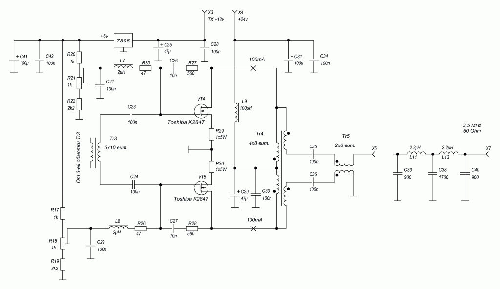

Для SSB собрал усилитель мощности на Toshiba K2847, которые без металла, посадил на радиатор. Здесь можно параллелить по несколько штук IRF630 или лучше применить мосфеты от строчников и импульсных блоков питания тех же мониторов , у них со слюдой теплоотвод получше. При 4 амперах и 24 вольтах выдают ВЧ 35 вольт на 50 омах, это 25 ватт. Дальше - ограничение, его создает предварительный усилитель на 3-х ирфах. КПД выходного усилителя 25 процентов. Ну и нормальненько, все как надо, как и ожидалось. Вместо ирфов везде можно применять любые мосфеты, пробовал NEC K2485, Toshiba K2607, SSH 6N80, все везде работают одинаково. На выходе усилителя, в покое, уровень несущей = 800 mV. Это при выходном напряжении от полосовиков трансивера 20 mV, общем усилении 1750, подавление несущей будет 32 дБ? Для QRP трансивер при спокойном разговоре применять можно.

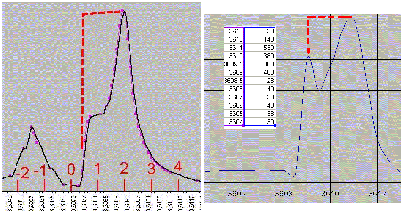

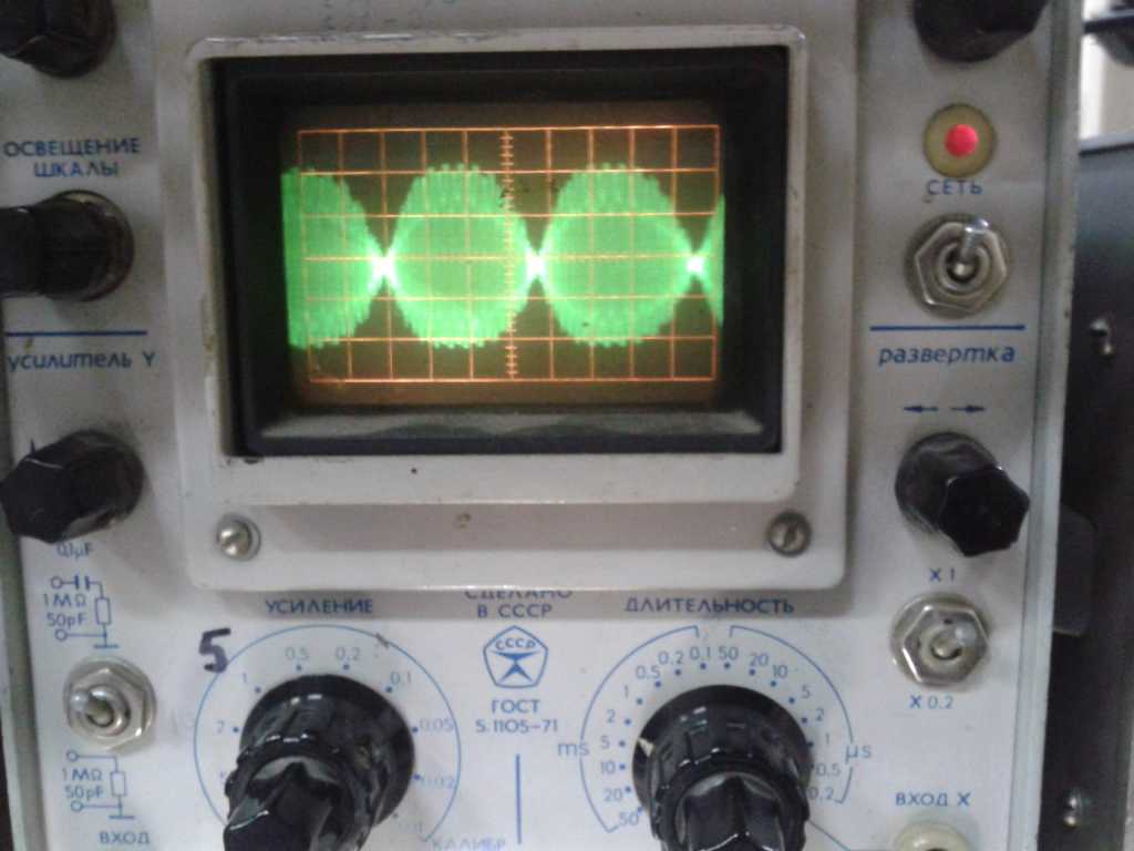

Накопились идеи, вытащил трансивер. До этого времени подавление боковой полосы было максимум в 3 раза. После экспериментов подавление стало более 10 раз: 20...22 дБ. Может, Владимир Тимофеевич подключится и подскажет, правильно-неправильно. Самый главный вопрос: как убрать эту полочку в АЧХ?

Еще вопрос: что лучше, заземленный на входе транс и потом идут ключи, или ключи на земле и транс в воздухе? Что больше фона словит?
