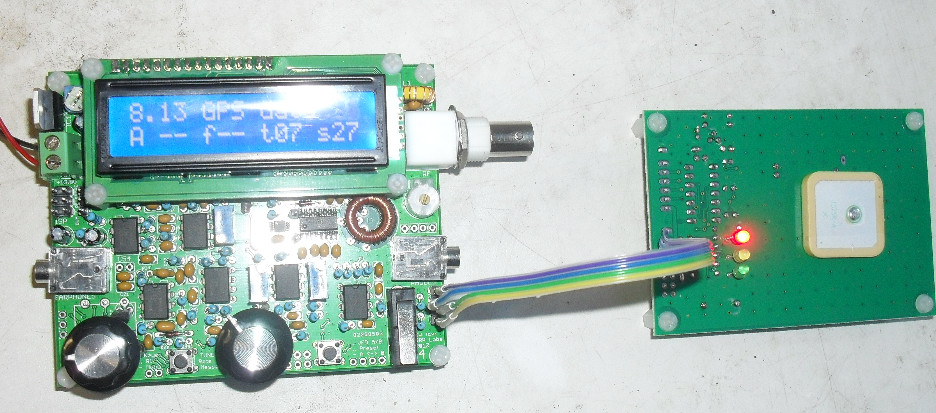

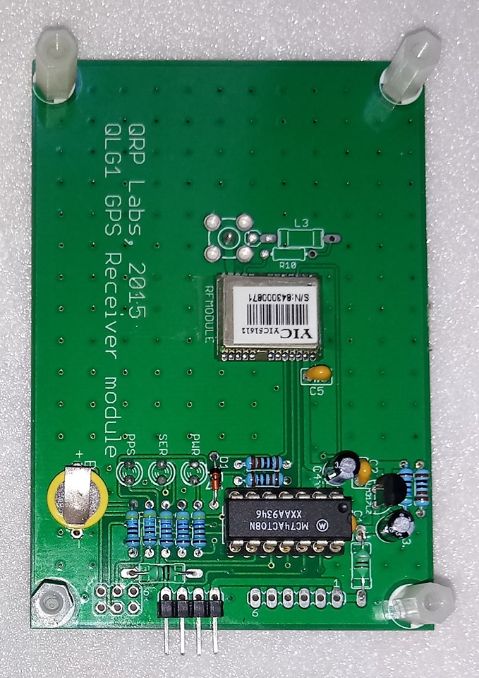

Вчера настраивал QCX с помощью GPS-модуля QLG1 (QRP-Labs). Очень удобная вещь! Нажал на кнопочку - и референс частота DDS, и системная частота ПИКа сами собой настроились с точностью до 1 Гц! Соответственно, и встроенные частотомер с генератором сигналов также теперь будут точными.

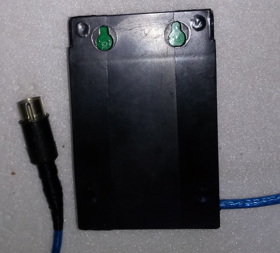

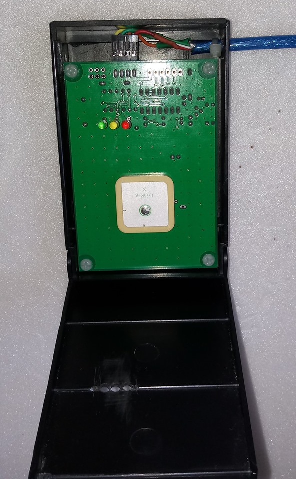

OLG1 - вообще крутейшая штука. Собрал его с Shaсk clock - очень понравилось. Для WSPR - вообще штука незаменимая.
QCX Kit от QRP-LABS 20 Май 2019 16:40 #45145
  • Сообщений: 561
  • Репутация: 109
Модуль QLG1 тоже спаял, в WSPR вещь полезная, Только если отключить режим маяка то все равно в эфир белеберду отправляет в телеграфном режиме, так что эти 2 режима не совместимы, так как GPS модуль работает по тем же цепям что и телеграфный ключ, явно недоработка.

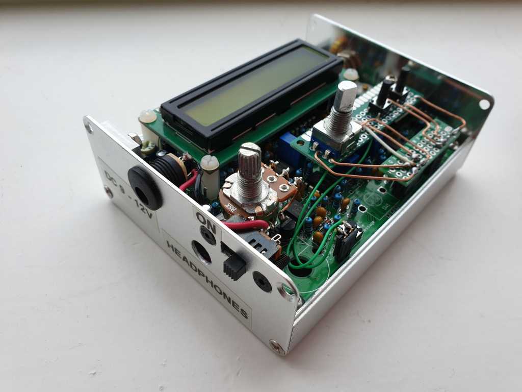

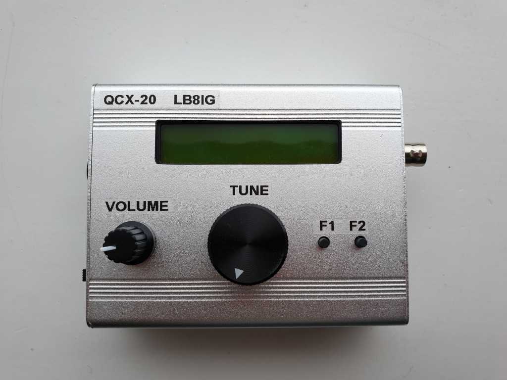

QCX Kit от QRP-LABS 03 Июн 2019 19:33 #45259
  • lb8ig
  • lb8ig аватар
  • Сообщений: 73
  • Репутация: 67

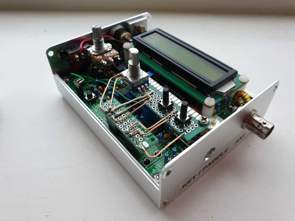

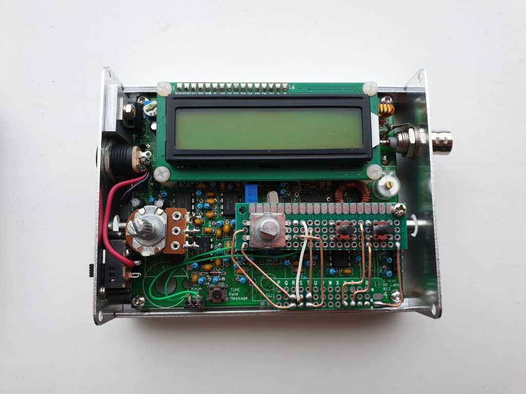

Закончил проект, скиммеры увидели, теперь в поле!
Понравился приемник. На передачу ток около 430 мА, думаю ватта 2,5 на выходе есть.
Кому любопытно прилагаю конструктив. Коробочка страндартная от китайцев, 110 х 88 38.
Дисплей заменил на "зеленый"
