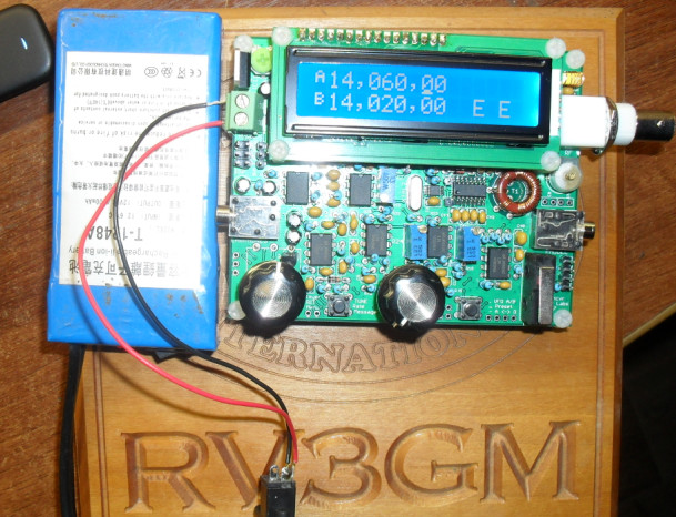

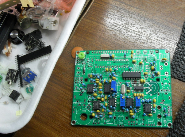

Сегодня закончил сборку QCX. Не для себя, на заказ. В пути из Японии до меня был всего 1 неделю! От восторга визжать нет желания. Приемник немного туповат, ни о каких сравнения с IC-775 и речи быть не может :-) Проблем с настройкой нет. Все что нужно для настройки, заложено в меню и в ПО. Сразу провел связь с Лилианом YO3BL на 14060. С функциями встроенных измерительных приборов еще не разбирался. Долго играться не смогу, вещь не моя, надо отправлять заказчику. По-быстрому могу ответить на непонятные вопросы.

Андрей, я тон не менял. Все-таки "изделие" не для моего личного пользования, поэтому нет смысла настраивать его под свои предпочтения и уши. Приборных измерений с QCX я еще не делал, чуть позже напишу про мощность и прочее. Но явно в районе 5 Вт. В моем закутке имеется постоянно настроенный на 14060 резонансный ВЧ индикатор (стрелочный), на него ВЧ идет прямо с эфире. Так вот степень отклонения его стрелки примерно такая же как у моей 5-ваттной Mini-SW.
Что интересно, YO3BL дал мне 559 на QCX. А через пару часов на "рандеву" дал те же 559 моему ТХ КТ315 мощностью 75 мВт :-) Это, конечно, ни о чем не говорит.

Делал строго по описанию. В инструкции есть насчет отмотки-домотки витков, если КПЕ в крайнем положении. Но у меня получилось все нормально. Насчет чутья я могу быть не объективным. Когда привыкаешь к звучанию одного радио по схеме супергетеродина с кварцевым фильтром, то звучание ППП с фазовым смесителем воспринимается по-другому. Сравнить по приему QCX и "мини СВ" на одной станции на одной антенне и одной частоте не получается. Гетеродин ППП QCX мешает приему на "минике". Еще с неделю QCX побудет у меня, покручу. Сейчас пока слишком поверхностные впечатления.

Нет, не делал. Суть модификаций в следующем:
1. Нестабильный запуск процессора.
- у меня он запускается без проблем.
2. Неустойчивая работа РА
- в моем экземпляре нет претензий к работе РА.
3. Мелькание дисплея при манипуляции
- не замечено.
4. Трудность с настройкой контрастности дисплея
- руки должны быть прямыми
5. Изменение частоты и полосы CW фильтра
- мой заказчик доволен 700 Гц @ 200 Гц
Причин для перечисленных на странице QRP Labs модификаций в моем случае нет. Все они требовались лишь в единичных случаях и "по пожеланиям отдельных трудящихся". У нас с Хэнсом G0UPL давнишняя дружба, и если бы он ввел какие-то реальные полезные доработки, то я бы о них знал.
