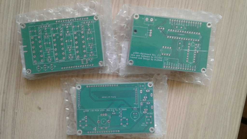

В groups.io примерно в мае появилась тема посвященная SSB клону аппарата QCX - автономному QRP SDR трансиверу uSDX (или uDX). Есть на оригинальном Atmega328, но есть ответвление по переносу на платформу STM32.
Есть несколько версий одно-диапазонных плат на 328-ом, есть вариант много-диапазонный.
Сегодня пришли платы uSDX многодиапазонной версии DL2MAN.
Осталось дождаться деталей и найти реле S4-L2-3V.

ого!
вот это классно. нет, не то что в нем есть SSB, а то что много диапазонов!
расскажите пожалуйста чуть подробнее об этом радио, или где можно прочитать об нем.

cudgel пишет:
groups.io/g/ucx/files/DL2MAN%20uSDX-Sandwich%20Files
Там же и обсуждение разных версий есть.

cudgel пишет:
"Multiband support, continuously tunable through bands 80m-10m", я так понимаю, изменяются только номиналы LPF?
Не только. Там еще индуктивность в цепи питания тройки транзисторов разная.

Dmitry пишет:
А где платы заказывали и компоненты?
Платы в www.pcbway.com
Большинство деталей в ЧипДип.

rm4hq пишет:
но это же реализовано в плате от DL2MAN?

cudgel пишет:
rm4hq пишет:
Да.
