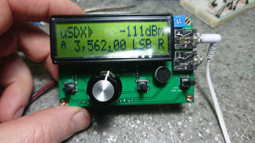

uSDX заработал :)
Пока только на приём. 58мА
Для полноценного трансивера надо ещё нарисовать и заказать изготовление платы усилителя с диапазонными НЧ фильтрами.
Владислав
QCX Kit от QRP-LABS 10 Окт 2020 18:38 #51268
  • Репутация: 67
Поздравляю!
Расскажите пожалуйста, как аудио в телеграфе?
Сколько не смотрел роликов на Ютюбе, нигде не понравилось.
Нет той "лёгкости" ТПП. По сравнению с классическим qcx-ом, очень не понравилось.
