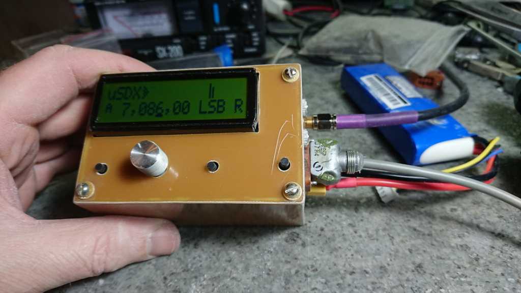

Расскажите пожалуйста, как аудио в телеграфе?
Аудио не очень, какой-то дребезжащий, скрежещущий звук. У меня еще нет фильтров, но не думаю, что что-то сильно изменится.
Аппарат сильно компромиссный, где во главу угла ставится малое потребление и вес. Слушать можно, но для ценителей чистого звука явно не подойдет.

Запустил на передачу. Пока только на 20м. 4Вт. Ток TX 0,45А.
На спектре явно прослеживается не подавленная несущая. Ваттметр показывает ее уровень где-то 0,3Вт. Как ее подавить?

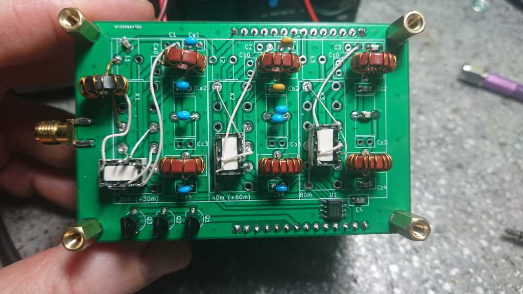

Собрал на старой версии плат 3х диапазонный вариант по новой схеме. Мощность 4-5Вт.

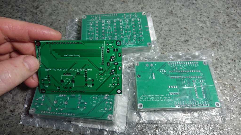

Если кому нужны платы, могу продать. Комплект из 3 шт 300 руб плюс почта.
