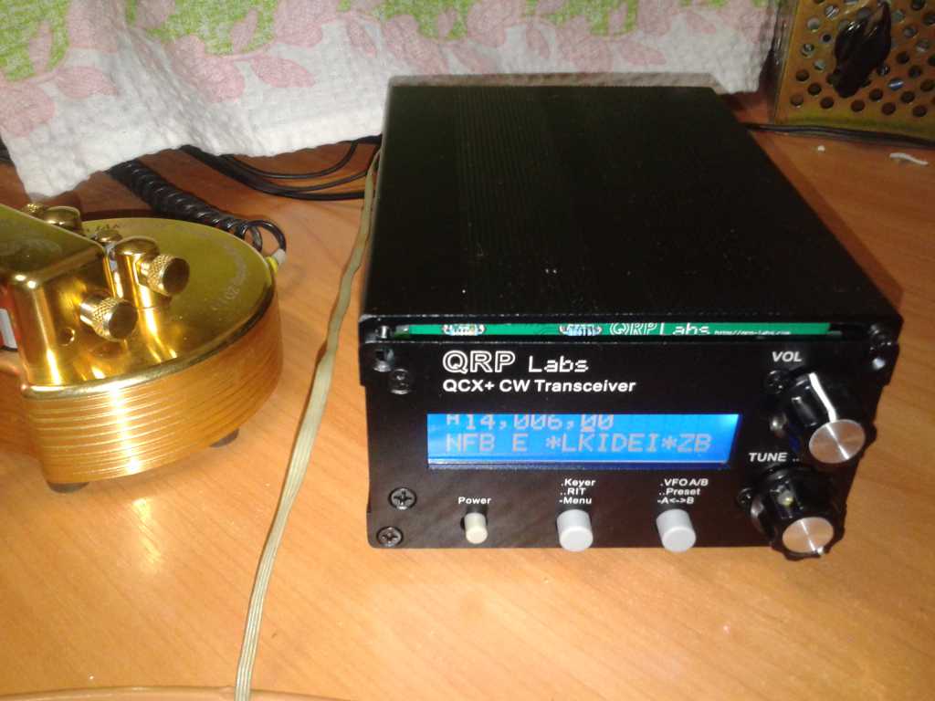

Не выдержал, собрал, настроил... Получаю огромное удовольствие, пока SWL.

Не то слово. Получаю огромное удовольствие. Особенно мне нравится QSK. Первое время даже думал, что передача не идет в эфир, потом привык. Сегодня провел первые QSO на QCX+: OE6SGD,OO7Z,DK7PE все QRP с мощностью 1-3Вт.
Самое интересное, что настроился трансивер с пол пинка. Чувствительность приемника на максимум на середине конденсатора. Отматывать витки тр-ра не пришлось. Да и мощность на выходе 3,8Вт, при 13Вольт БП. Там тоже, наверняка, попал в полосу пропускания. Позже, когда наиграюсь, проверю на NWT-500 ФНЧ и CW фильтр на полосу пропускания, но думаю, что все будет в норме. Параметры трансивера, соответсвуют параметрам в мануале.

В QCX+ никаких щелчков не обнаружено - видно модификацию уже провели. При переходе на QRP - продал свой Ameritron. Собрав и поработав на QCX, видимо, продам и основной трансивер... :) :) :)
