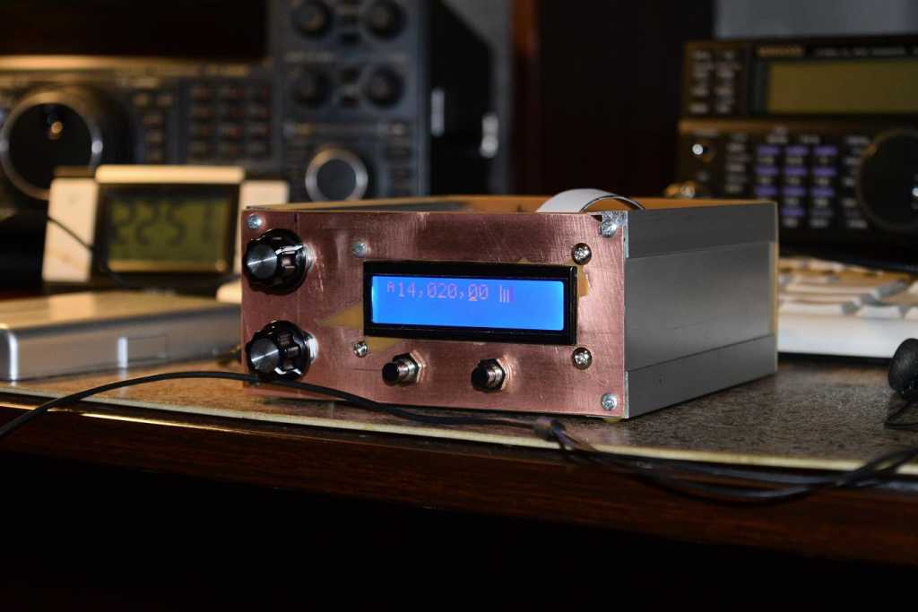

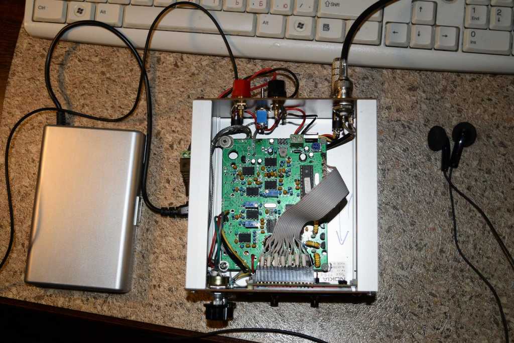

а я свой в корпус сегодня засунул. китайцы подвели :(. переднюю и заднюю панель хотел сделать из стеклотекстолита, заказал на Али, прислали очень хрупкий гетинакс и фольга совсем не держится. буду переделывать.
проверить сейчас не с кем-прохождение на 20 закончилось.
вот вид без верхней крышки.

Решили использовать классический дизайн, получилось хорошо, но как по мне ручки упр. слева не совсем удобно или для левши?
QCX Kit от QRP-LABS 04 Янв 2018 05:36 #39331
  • Сообщений: 822
Нет, я не левша. Просто привык, что левая рука на радио, правая на ключе. А т.к. переднюю и заднюю панель буду переделывать, то потом окончательно решу куда ручки и кнопки переставить (если посчитаю что по другому будет удобнее).

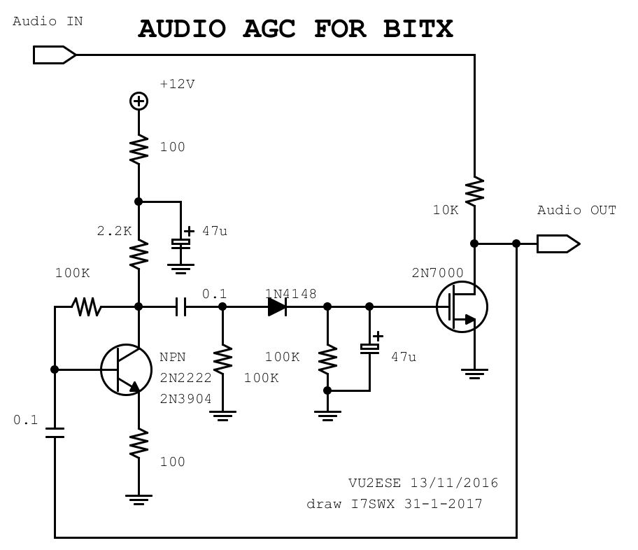

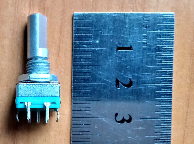

Пока Ваш набор в пути, рекомендовал бы купить другой валкодер. С длиной оси 20 мм., а лучше пару, про запас. Оси комплектного валкодера и резистора разные по длине. Это не смертельно, но не красиво. Так же думаю об установке третьей кнопки, которая дублирует кнопку валкодера. Попробую как сейчас, а потом может добавлю. Так же есть мысль сделать АРУ по НЧ. Немец схему прислал, можно попробовать. А то иногда бабах по ушам можно получить :). Есть ещё корпус от кампутерного БП. Может туда поставлю. Он больше и туда влезет БП 15В/3А. Так что планы есть. Дело за малым-купить нормальный стеклотекстолит для передней и задней панели. Какие у кого будут мысли по поводу АРУ? Между какими каскадами в УНЧ её ставить и как настраивать?

По поводу АРУ ничего не могу сказать, видимо тут надо эксперементировать. Да и моих знаний недостаточно для внесения каких либо изменений в схему. Думаю более опытные в этих вопросах что либо посоветуют.
Насчет энкодера, есть у меня такой, фото ниже, вал тоже коротковатый? Или может укорочу длинный вал что бы оба были одинаковые.

А зачем микросхемы в панельки? Статикой их не спалить, достаточно надежны. На панельке штатно стоит только АТмега. Кстати эту панельку я рекомендую запаивать не в первую, а в последнюю очередь.
По энкодеру дам ссылку с Али. Позже. Там размеры есть.
Насчёт корпуса-кто во что горазд. И из пластика делают, из железа/дюраля, на 3D принтере печатают. Я сделал исходя из того, что у меня в наличии. А предложенная автором концепция построения трансивера мне не понравилась.
При упаковке в корпус в авторском варианте, нужно удлиннять валы резистора/валкодера, удлиннять толкатели кнопок, хотя на Али всяких навалом. Так что каждый делает как умеет.

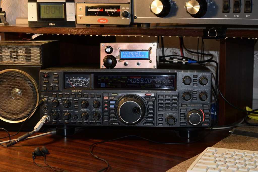

измерил трансивер на передачу. на cqham отписался, дублирую здесь:
в качестве ИП использовался rohde&schwarz ngmo1, в качестве анализатора rohde&schwarz fsh6. оборудование, соединительные кабеля, аттенюатор поверены в декабре 2017 г.
потребляемый ток прием/передача: 12В-0,119/0,535 А; 14В-0,125/0,628; 15В-0,128/0,663 А.
мощность была измерена в ваттах (которые более привычны большинству): 12В-3,45; 14В-4,92; 15В-5,25.
уровень второй гармоники 80 микроватт, уровень третьей гармоники 5 микроватт.
при полосе обзора 600 КГц, справа-слева от сигнала выбросов не было видно вообще.
наверно позже измерю приемник. но по ГОСТу. или по ТЗ заказчика .
вот такие вот результаты получились на моем QCX.
да, на 16 вольтах (максимум для QCX) мощность 5,94 ватта! но r&s ngmo1 максимум выдает 15 вольт, для 16 подключил Vega PSS-825M. напряжение контролировал каким то Флюком. другой ИП было лениво нести .
и фото в интерьере:
