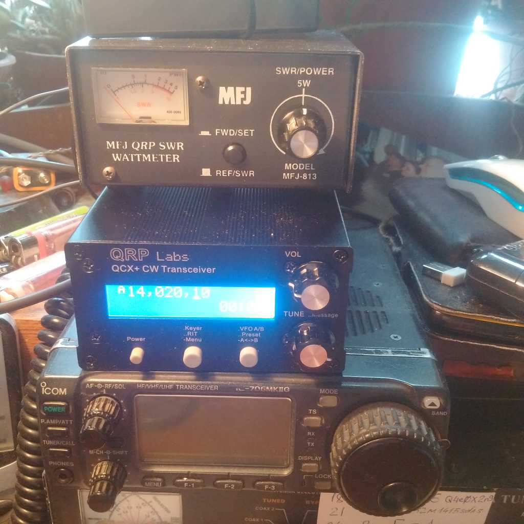

Так в Мини из пайки получается только панель процессора и разъемы. Остальное все сделано уже... Я брал комплект на 14 мгц. Если верить показометру MFJ на нагрузке чуть более 2 вт. Про 5 вт на 12 вольтах они явно загнули. Кстати, диапазон можно изменить самостоятельно независимо от того что заказал, данные о витках есть в мануале, а проц зашит под все сразу, надо только выбрать в меню.

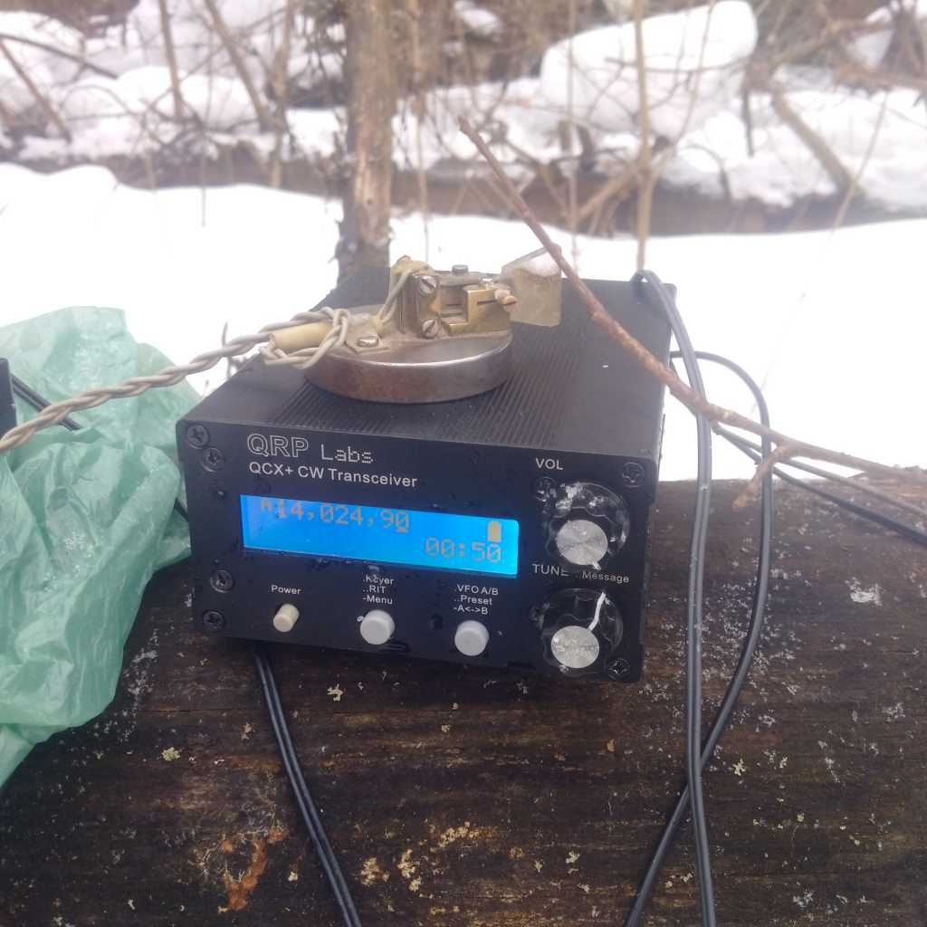

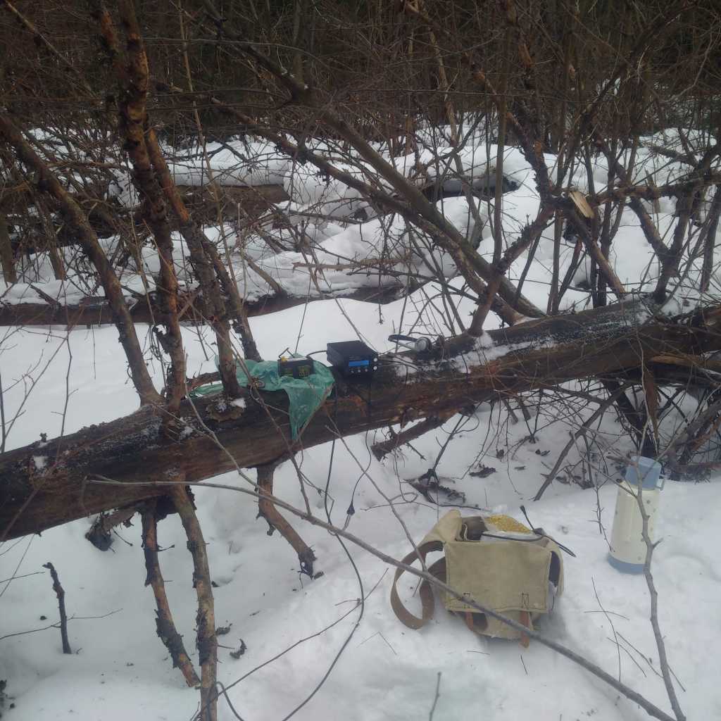

Немного природы. 50 км от столицы на северо-запад. В лесу снегу по пояс, но наст приличный наморозило, если не топать двигаться можно. Температура небольшой минус. Сразу отказ - левая кнопка не работает. Ладно, обойдусь без расстройки.
Ант диполь, развесил на кустах на уровне роста. На 20 много станций цекюляет
(только тест закончился, кому то суток не хватило для полного удовлетворения). Вызываю по очереди - игнор. Наконец отозвался E75M, и то не с первого раза.
Вывод - в принципе работает. Батарею буду прятать в коробку однозначно, туда же динамик, это сильно сократит кол-во проводов, цепляющих за ветки.
Всем удачи в повторении QCXса,большого и маленького.

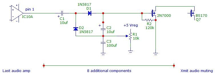

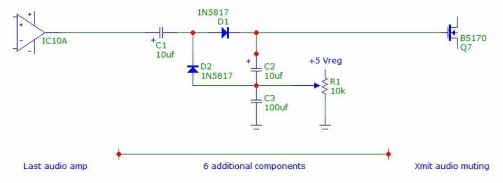

господа, такой вопрос.
кто нибудь делал АРУ вот по этой рекомендации?
groups.io/g/QRPLabs/topic/a_simple_qcx_a...ky,,,20,2,0,80821592
там как бы 2 варианта АРУ. первый это без дополнительного транзистора, второй с транзистором 2n7000.
вопрос в том, что управление АРУ на Q7 в QCX приходит на разные выводы.
в первом (простом) варианте на затвор Q7, во втором варианте с транзистором 2n7000 на сток Q7.
где правда?
куда надо подавать АРУ в варианте с 2n7000? на сток?
но я хочу резистор 120 КОм сделать подстроечным, где то в р-не 170 КОм. посмотреть, на что влияет его регулировка.
