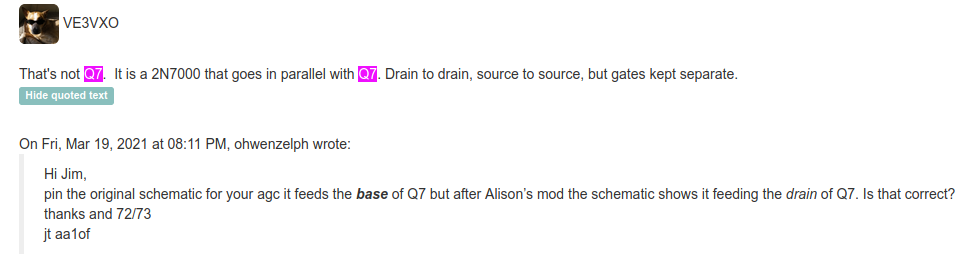

Здравствуйте, я продавец комплекта AGC, связанный несколько сообщений назад.
В моем прототипе я использовал потенциометр 500 кОм вместо резистора 120 кОм. Я обнаружил, что даже при полных 500 кОм задержка составляла около 1 секунды от громкого сигнала с AGC до момента его отключения. Я думаю, что на практике любое значение, близкое к 120 кОм, будет вести себя аналогичным образом. при 120кОм задержка небольшая, не замечаю.
Что касается двух версий AGC: версия без 2N7000 была ранней версией и имеет риск взаимодействия с уже имеющейся схемой подавления передачи, более поздняя версия с 2N7000 действительно не имеет ничего общего с Q7, кроме воздействия на ту же часть аудиотракта.
Если будут еще вопросы, попробую ответить :)

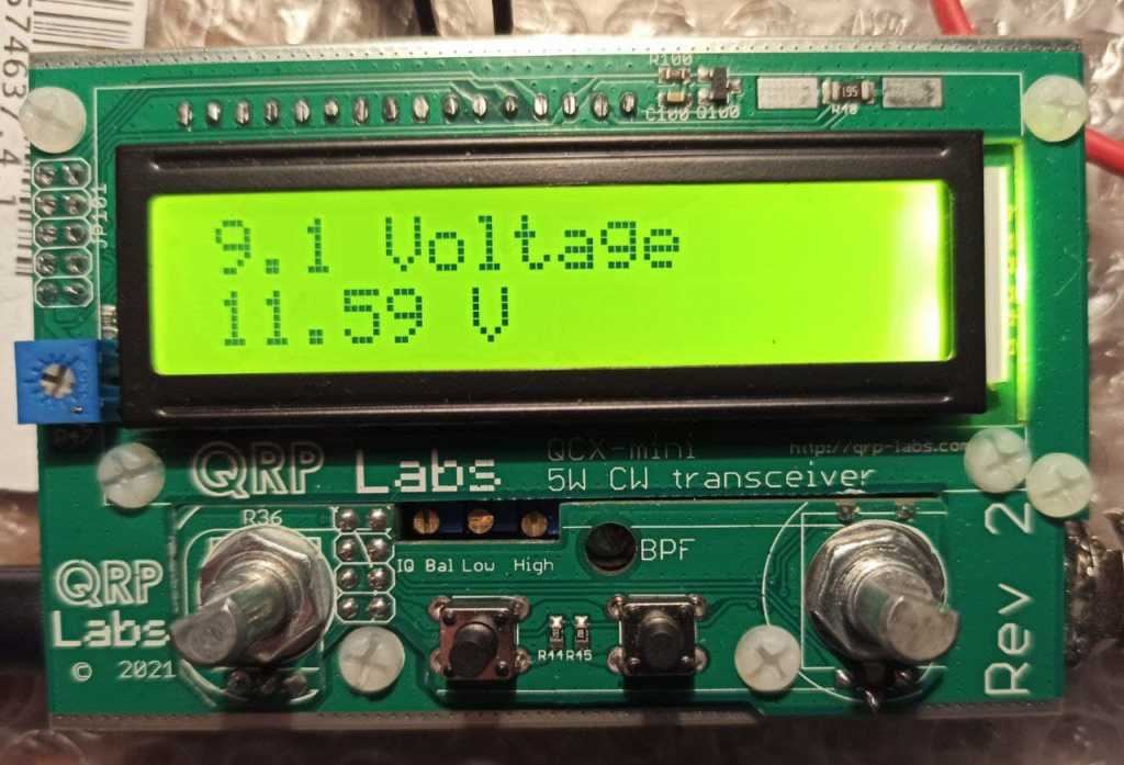

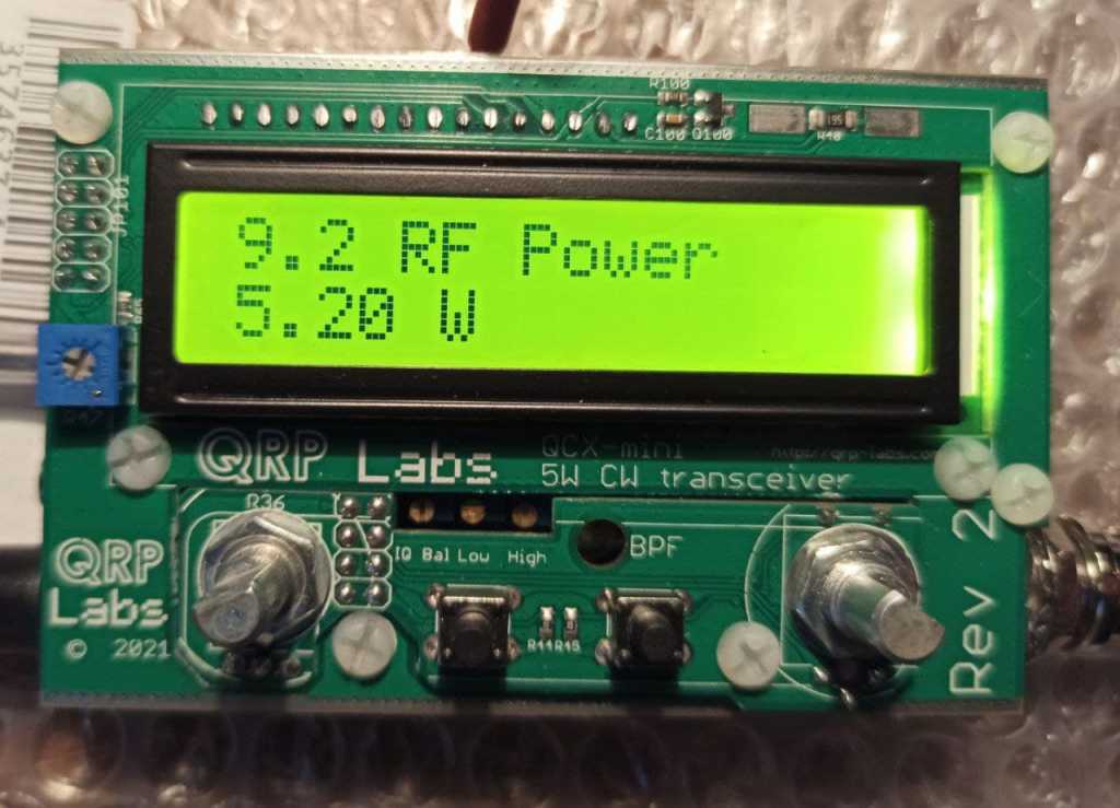

Вот и я почти закончил наборчик.
Пол года малыш ждал своего часа.
Сегодня закончил настройку фильтров как программных так и колечек.
На 40м получился такой результат от 12В (проверил, еще осликом, результат такой же) =)
Правда прием пока проверил на кусок провода. Пару станций принимает, но нужна нормальная антенна которой на данном QTH нет.
