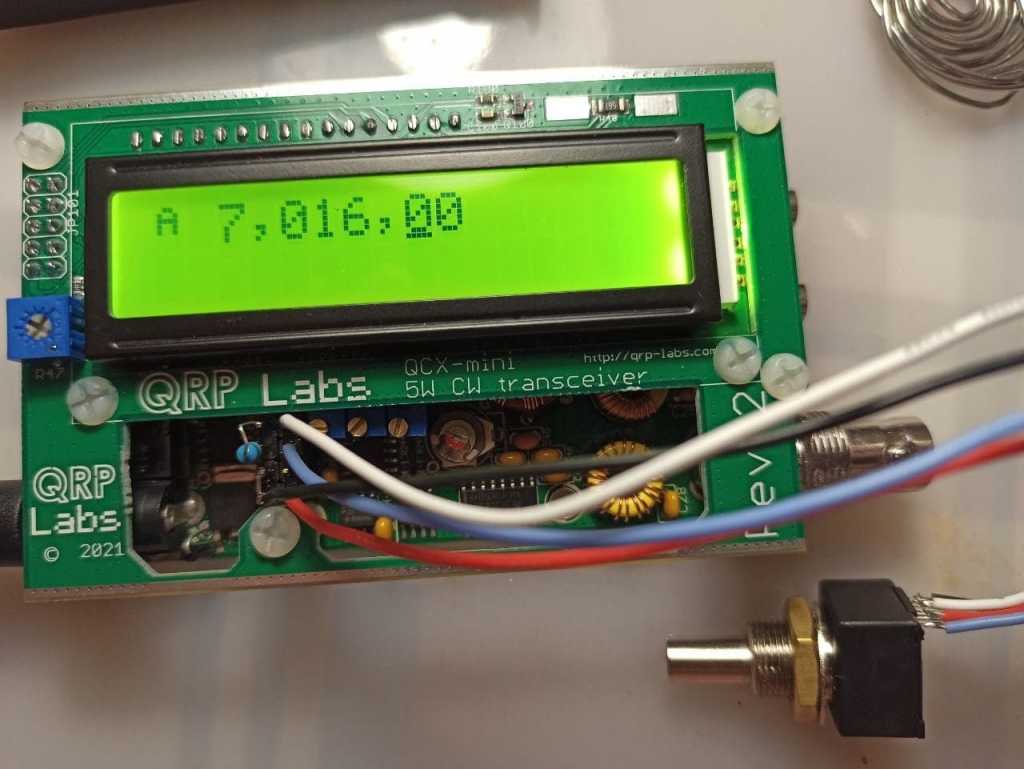

Я тоже думал, что другой энкодер возможно поможет. Поствил PEC11R-4215F-S0024 и плюс по конденсатору 0.1мкФ с ног на землю. Разницы никакой в плане улучшения щелчков в наушниках не заметил. Только тактильно стало гораздо приятнее. На видео - аудио выход напрямую на вход телефона. Т.е. - это щелчки в наушниках (типо микрофоннинг).

Я бы попробовал оптический энкодер поставить, чисто для эксперимента. Если косяк останется - значит проблема в прошивке. Если уйдет - наводки от механического энкодера. Может действительно, вынос его на проводах поможет?

Да, выносить другой энкодер уже пробовал вчера, не помогает.
Согласен, осталось оптический попробовать =)

Когда сделали вынос аалкодера на проводках, то минусовой провод подключите в другое месте печатной платы. Попробуйте с десяток точек подключения, должна быть разница

Попробовал тыкать землю в разные места на плате, антенну, минус питания АКБ - разницы не вижу.
Так же только что закончил на соплях оптический энкодер, ENA1J было жалко, потому делал на EM14. Опять же разницы не заметил, как были щелчки так и остались (видео запросил, потом выложу, сейчас прав спать).
Пока подозрения на помехи от атмеги (цифровой части) по шине питания, но как их ловить и отлаживать ума не приложу, опыта и знаний не хватает, да и нормального ослика бы так же...
