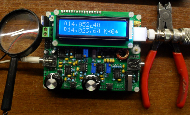

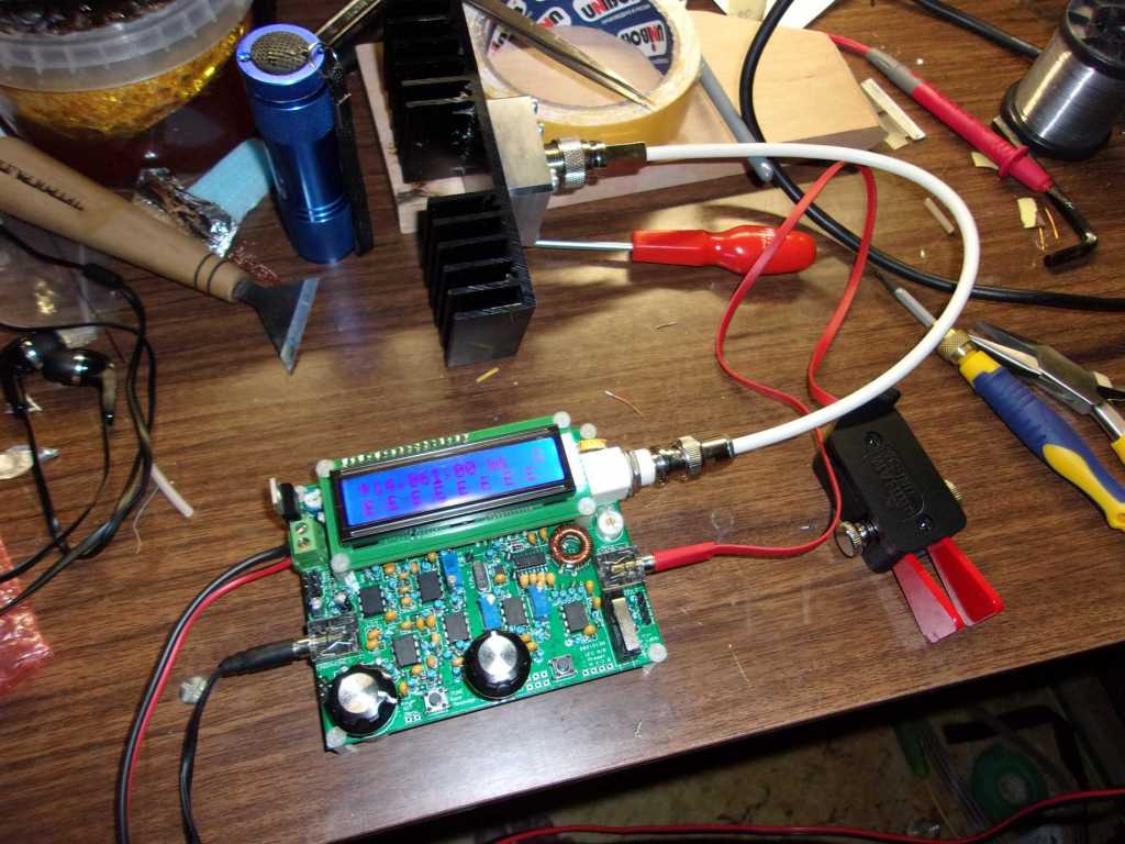

Ох, собрался с силами и дособрал свой QCX 20 m. Промыл плату брынцаловским спиртом (тьфу на меня!), в лупу просмотрел места пайки на предмет обнаружения непропаев и "чижиков". Перекрестился и подключил питание. Заработало всё сразу, что подозрительно, поскольку последние 20 лет не собирал ничего сложнее контроллера светодиодных лент. Но радиомонтажник 4-го разряда бывшим не бывает. :) Настройка оказалась предельно простой, обошлось без подмоток/отмоток трансформатора, по странному стечению обстоятельств все органы регулировки оказались практически в идеальных позициях. Любое верчение только ухудшало результаты. С пользовательскими настройками надо ещё разбираться, но, поскольку живу в железобетонном колодце, окруженный ЛЭП и плазменными панелями, отложу до полевого выхода. О результатах обязательно отчитаюсь.
PS Ранее озвученная проблема с "лишними деталями" разрешилась просто - оказалось, что при распечатке инструкции два листа выпало. :) Тем не менее, пяток конденсаторов ушёл в копилку, Hans одобрил. :)

Еще один QCX-20 появился в России. Пара вечеров на сборку и готово! Компания QRP-Labs больше не торгует корпусами. Кому нужно, заказывайте здесь -
www.bamatech.net/geraetegehaeuse/qcx-gehaeusebausatz.html
32 евро + пересылка
