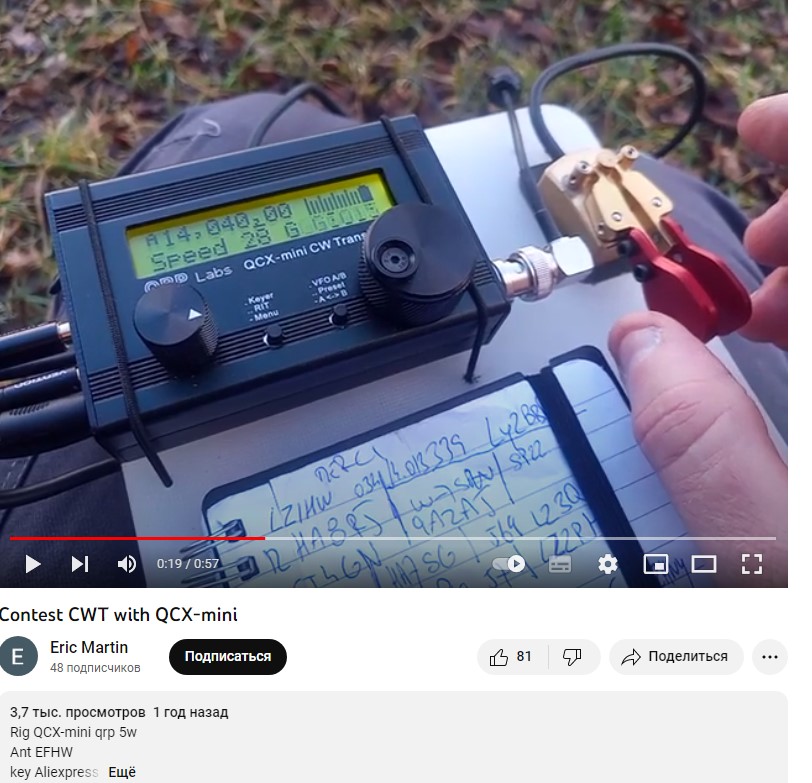

Мне вот понравилась эта идея
То есть папка , резинками прикреплённый qcx и ключ на той же папке . Над будет реализовать
