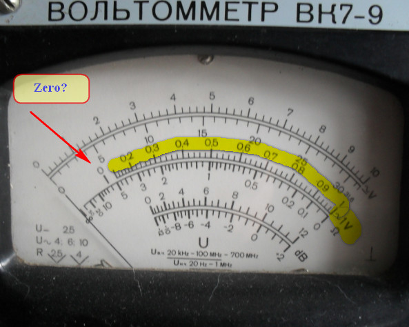

Нет, Андрей, вам не повезло! Вы просто изначально пошли правильным путем - сами все перепроверили, не доверяя слепо написанному. Ну и наличие правильных приборов, конечно. Я меряю ламповым ВЧ вольтметром ВК7-9 на нагрузке 50 Ом из двух резисторов МЛТ-2. При этом я так и не научился устанавливать "ноль" на приборе :-) В инструкции на этот счет написано очень бестолково и неопределенно. А советов со стороны ровно столько же, сколько и советчиков :-) Одни советуют втыкать ВЧ головку в гнездо, другие - замыкать щуп на "массу". А там еще и "ноль" шкалы "1 В" смещен относительно нулей на прочих шкалах. Чему и кому верить - икс знает!

Замыкается щуп и выставляется ноль на шкале 1в при прогретом приборе.

Юрий, спасибо! То есть, выставляю "ноль" именно по выделенной желтым цветом шкале на пределе "1 вольт"? А на остальных пределах ноль не выставляется?
