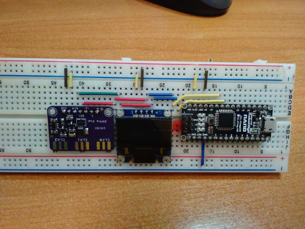

А не поделитесь библиотекой для si5351 с которой у вас работает, ибо по ссылке, которая в описании, библиотека похоже обновилась, и с новой компиляция не проходит. :( Ругается на описание класса si5351. Сходу понять в чем дело не получается, а долго копаться нет возможности.
Собрал на макетке аналог из готовых модулей (на фото без энкодера)

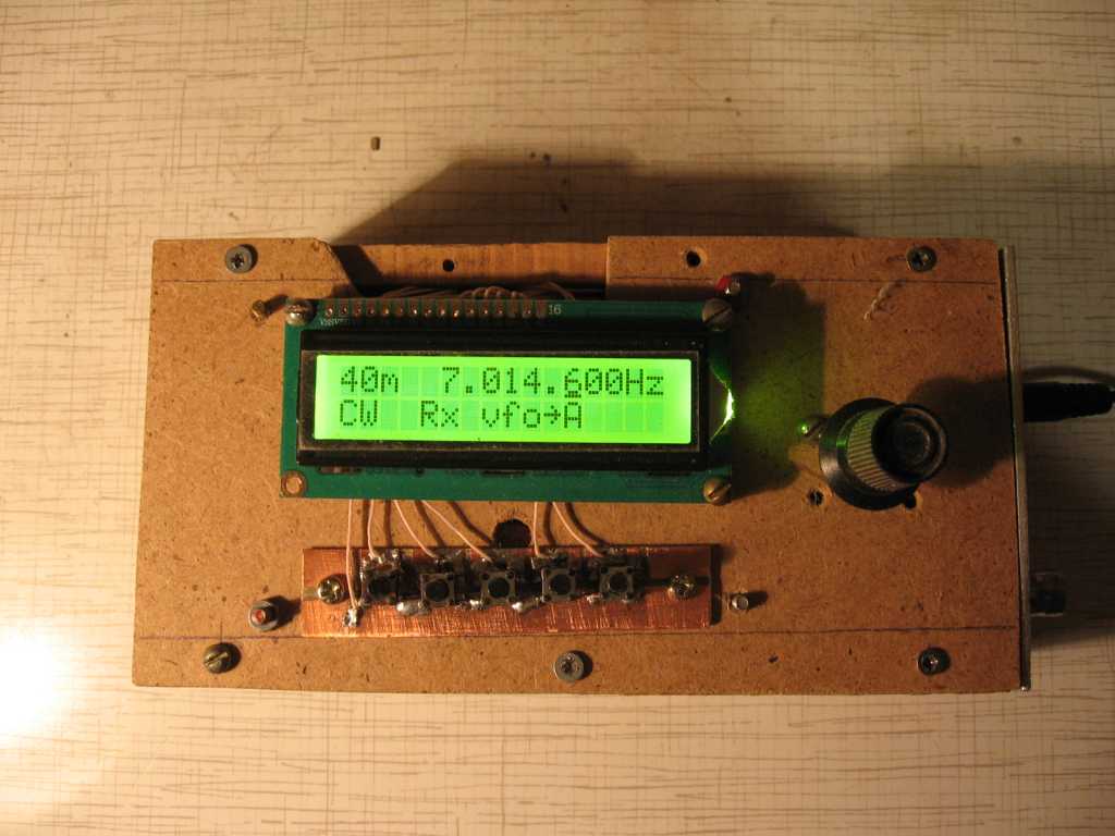

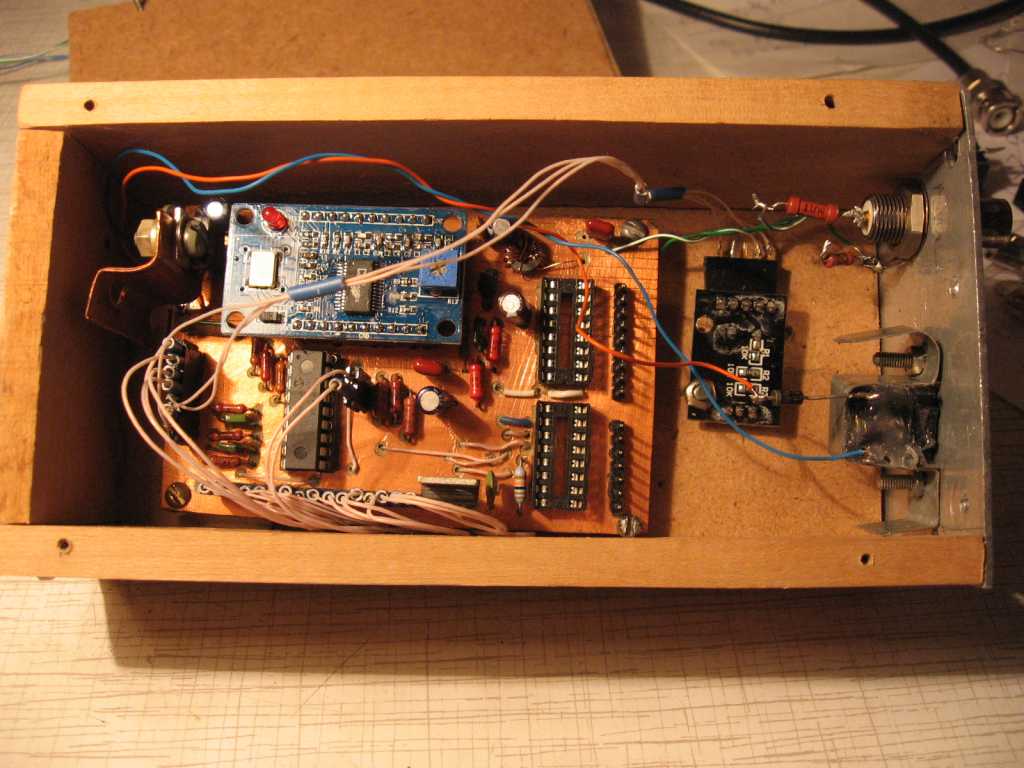

Алексей,просматривая пакет документации, не нашел файла с печаткой.То ли плохо смотрел, то ли его нет. Ездил домой на квартиру и хотел сделать распечатку заготовки под ЛУТ. На даче нет принтера и не так удобно, как дома. Но хочется попробовать сделать печатку в садово-огородных условиях. Так как этот синт нужен для однодиапазонного аппаратика, то и не будет необходимости в переключении бистабильных реле и весь синтезатор скукожиться до одной небольшой платки. Пока подключаю синтезатор LU5DJV -PIC16F628 и модуль AD9850. Разместил его в небольшой самодельной коробочке из дерева и картона. При всем примитивизме такого исполнения, пользоваться этим синтезатором удобно, легко - кнопками включается и выключается значение ПЧ , шаг переключается от 10Гц до 100кГц.

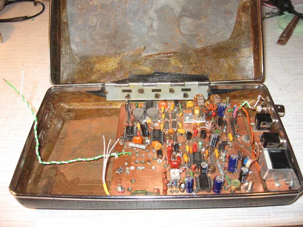

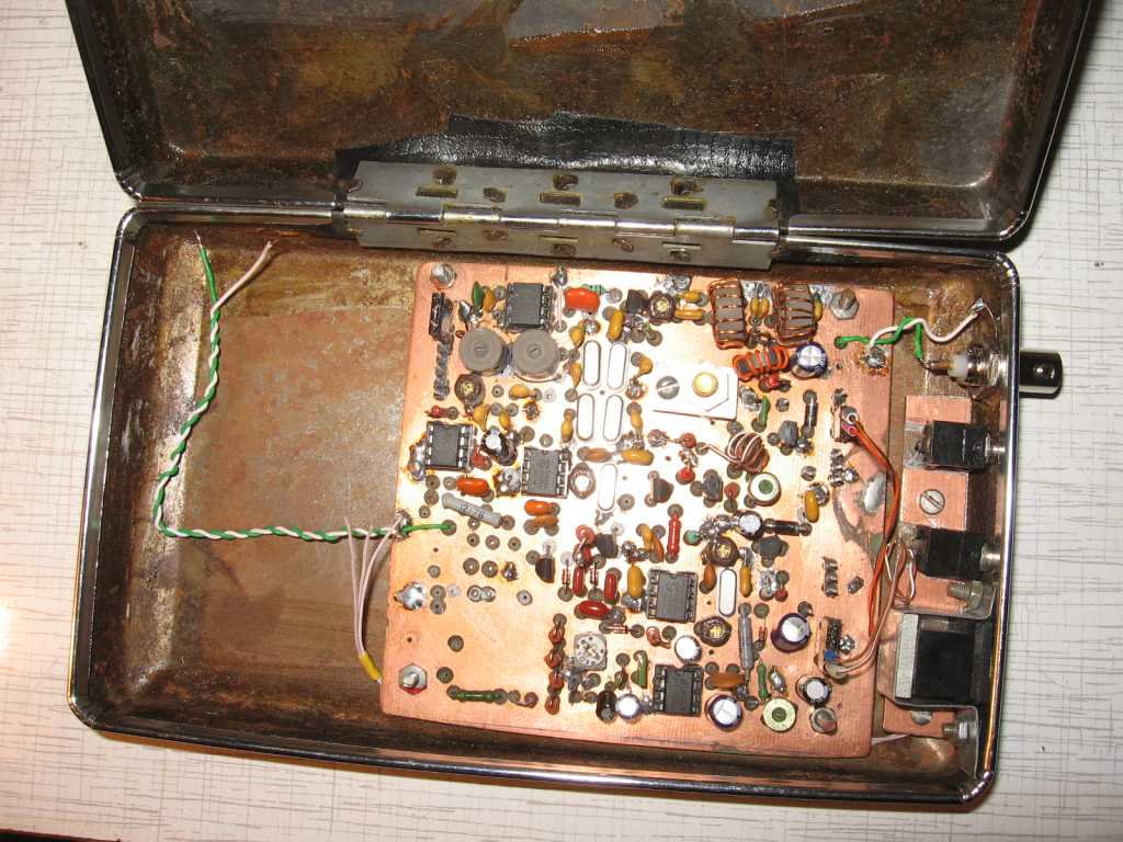

Ржавая внутри коробочка с платой Trcv NC-40A - от электробритвы советских времен ХАРЬКОВ. Снаружи смотрится вполне презентабельно, а внутри, когда содрал подкладку, обнаружилось "второе ржавое дно", покрытое лаком. Придется маскировать это донышко новой краской. Слева от платы остается место под синтезетор и дисплей. Обычный 1602 туда не влезает, от Нокиа 5510 -пишут, что блекло, остается ставить OLED. В наличии есть маленький 0,91 дюйма или ждать из поднебесной 0,96 или 1,3 дюйма. Если синтезатор,дисплей и валкодер влезут слева, то остается место в верхней половине под согласующее устройство и может под 2-3 LI-ION 18650.
А пока буду подключать деревянного монстра к ржавому корыту.
